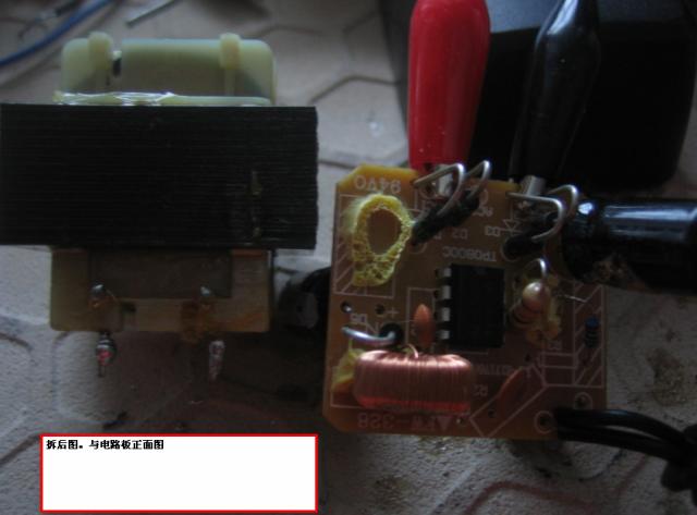

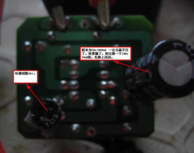

小灵通充电器改可调电压开关电源1.4----20v可调

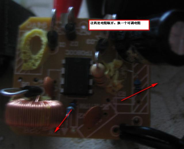

手上有个以前用的小灵通充电器。

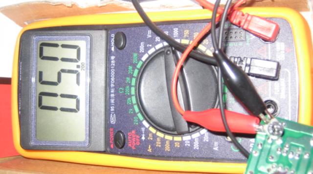

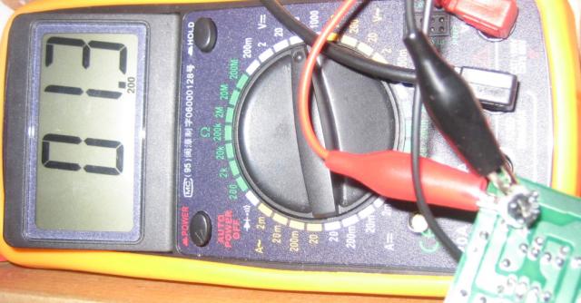

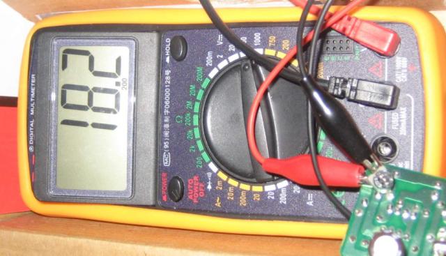

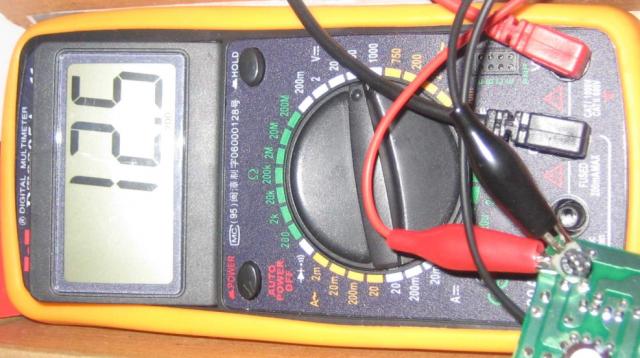

 楼主| 发表于 2009-6-19 12:13 | 显示全部楼层

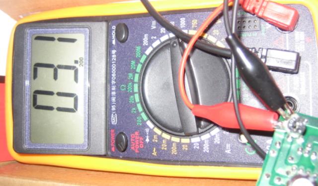

用表测一下。电流在630ma比原来的330ma大了一倍。

可以在原理图上表示一下您更换的元件吗?比如拆下的两电阻、换上的可调电阻在原理图上表示出来。谢谢了。
 楼主| 发表于 2009-6-24 18:03 | 显示全部楼层
原帖由 suvsii 于 2009-6-23 20:54 发表 https://www.yleee.com.cn/images/common/back.gif
就是同时调节r1 和r2的电阻来改变电压。如果还不明白。那天上个微距图
发表于 2009-6-24 21:14 | 显示全部楼层
我也有这个充电器,请楼主上张白天照的照片,真看不清
