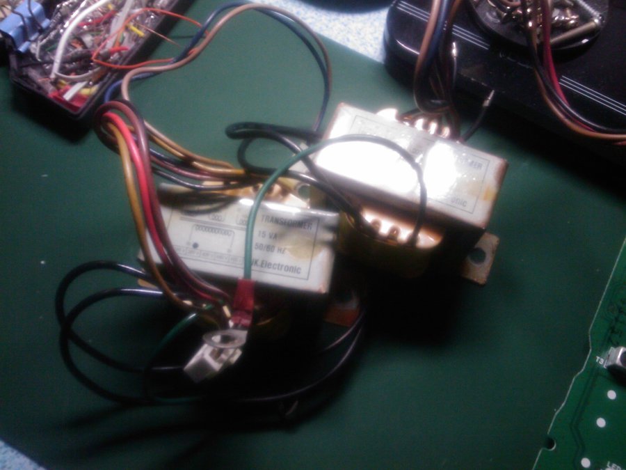

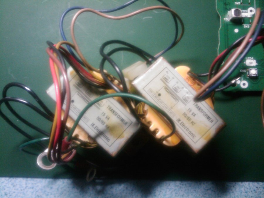

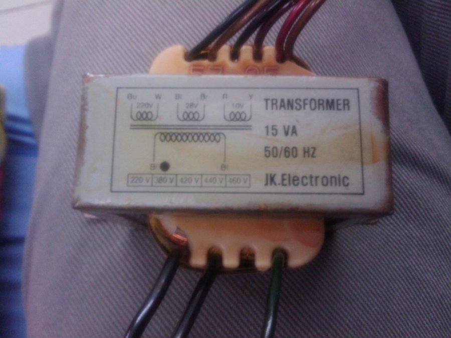

前两天跑一个厂子,因工作原因到他们的废品仓库去转了一圈,结果没有解决工作问题,却找到两个他们报废设备上的变压器
现有点疑惑望哪位大哥给解答一下,谢谢
具体看楼下的照片

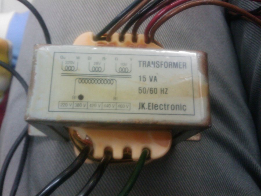

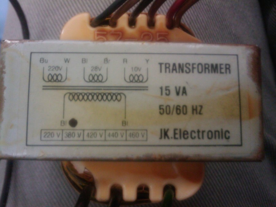

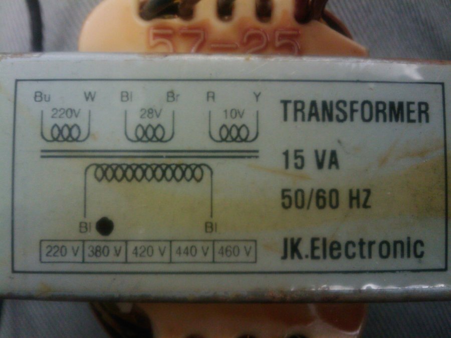

1、这个变压器是不是可以220VAC 和380VAC供电?
2、如果可以220VAC 和380VAC供电,是不是三根线的那边1、3线是220VAC 供电,2、3线是380VAC供电?
3、这个变压器的三组输出(220v,28v,10v)是不是指的直流输出啊?
4、旁边那个15VA是指的功率吧?

IMAGE_133.jpg IMAGE_134.jpg IMAGE_135.jpg IMAGE_136.jpg IMAGE_137.jpg IMAGE_138.jpg IMAGE_139.jpg
发表于 2012-1-11 15:39 | 显示全部楼层
应该是380V的吧,380的上面有个黑点的。当然接220的也可以,只是电压有变化了。
应该是交流电压哦。
发表于 2012-1-11 15:49 | 显示全部楼层
只能380吧。次级输出220V等3个电压。
发表于 2012-1-11 15:57 | 显示全部楼层
这个变压器的输入时380V的,输出三组都是交流而非直流,功率大约7-8瓦
 楼主| 发表于 2012-1-11 16:30 | 显示全部楼层
谢谢,楼上各位大哥的答复
本来想拿这个做个电源呢,看来不好玩了

发表于 2012-1-11 16:50 | 显示全部楼层
测一下电阻
发表于 2012-1-11 16:57 | 显示全部楼层
只能380
220也可以,但电压、功率都小了
发表于 2012-1-11 17:40 | 显示全部楼层
没有功率分配参数,在需要的绕组能输出多大还真的不好说。
发表于 2012-1-11 18:11 | 显示全部楼层
可以输入380V,可以输入220V。
