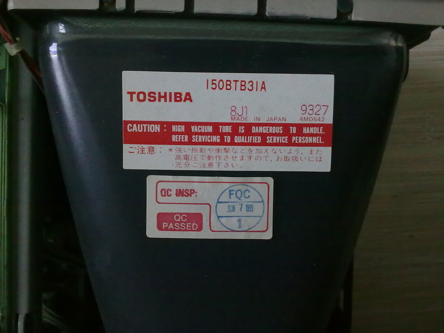

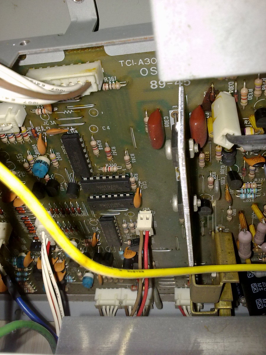

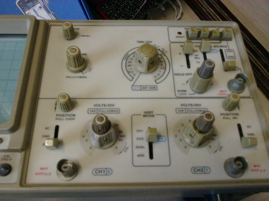

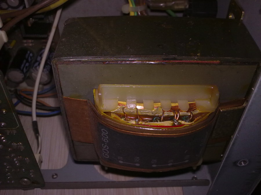

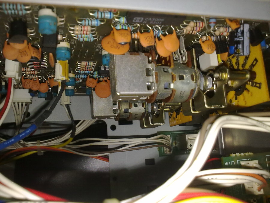

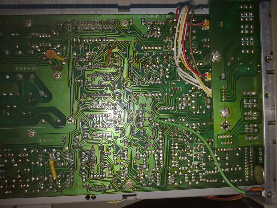

前两天在矿坛买了一台台湾固纬GOS-622 双踪20M示波器!从来没有接触过示波器,也不知道好用不!看着便宜加邮费才220.各位看看值不?到手先拆开看看!手机照的效果一般!!
20120109117.jpg 20120109118.jpg 20120109120.jpg 20120109121.jpg 20120109122.jpg 20120109123.jpg 20120109124.jpg 20120109125.jpg 20120109126.jpg 20120109127.jpg 20120109128.jpg 20120109130.jpg
