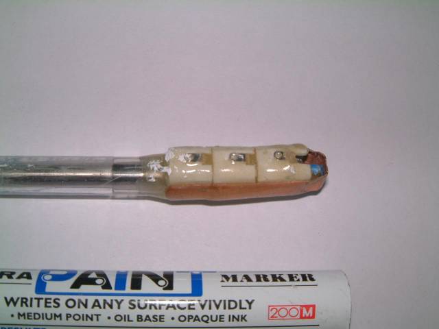

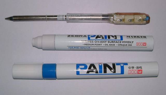

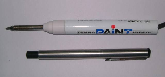

这次买了几支白光T12的烙铁头,比以前买的好很多,就认真地做了支可换头的手柄。(以前做过的都是直接接线的,不可以换头的,不算。)用了3个进口银触点的电源插座,用铜皮做固定和定位,笔杆导向,环氧胶胶牢。最后放进斑马油漆笔的笔杆里,感觉不错。献丑一下。

图2
图2:感觉真的不错。

再来张头部的放大照。用了3个触点,把接地也接上了,这个白光温控器因为是脉冲的,通电是手柄上有很高的感应交流电。

发表于 2009-6-22 22:36 | 显示全部楼层
原帖由 zhangym 于 2009-6-19 20:33 发表 https://www.yleee.com.cn/images/common/back.gif
请问接地如何处理?我只用一个电源适配器。
 楼主| 发表于 2009-6-25 19:48 | 显示全部楼层
用三芯线,地线直接接外壳引线,也有串一个几十K的电阻接地的。没有接地是数字表交流档可以测到几十V的电压,接地后只有零点几V,也有3V的,要看地线的情况了。
