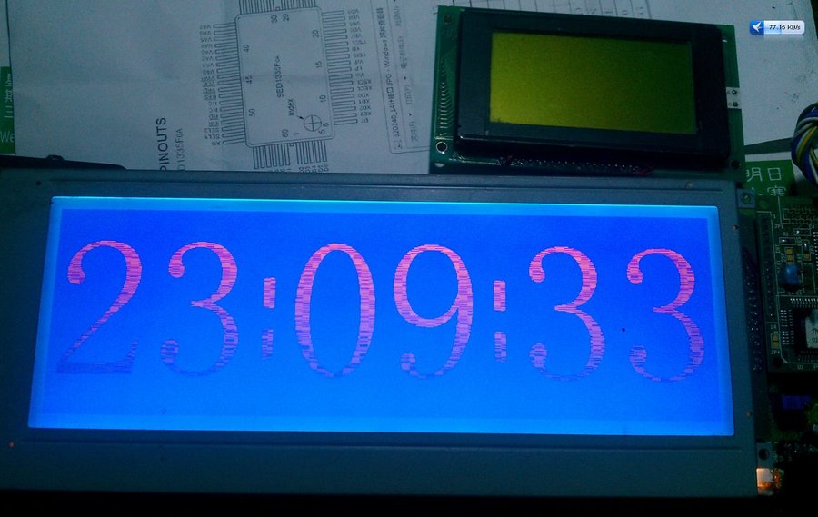

买了968201的640200(21CMX7CM)的屏差不多一年、现终于(才差不多)可以用上了.
用SED1335有严重的雪花、求高手指点下.
图右上角的是12864对比
发表于 2012-1-12 23:55 | 显示全部楼层
雪花是不是因为刷新速度不够啊,屏大了点数多,逐点更新的话速度不够的,对于大的屏可能要用块传送的方式更新内容才行。

爱上电子8 发表于 2012-1-13 07:41 https://www.yleee.com.cn/images/common/back.gif
    LCM内部应该有个数据缓冲区,显示数据都放在这缓冲区里,要先把显示数据都写到这个缓冲区里,然后发指令让LCM一次性的更新显示,这样就不会闪,如果每写一个点就刷新一次显示就会闪,具体的指令要查你的屏的手册。
 楼主| 发表于 2012-1-13 17:19 | 显示全部楼层
回复 4# fat
改了字模、请版主指教下点样块传送?

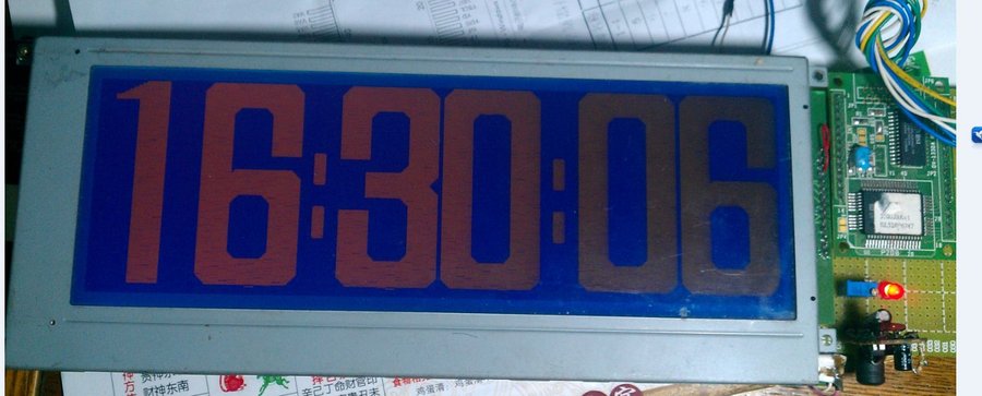

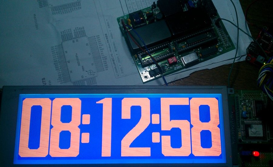

 楼主| 发表于 2012-1-15 08:35 | 显示全部楼层
发表于 2012-1-15 08:50 | 显示全部楼层
很漂亮, 640x200应该能显示更多内容。
 楼主| 发表于 2012-1-15 10:13 | 显示全部楼层
回复 7# mdy-5153
这个就显时、分、秒就行、
日历、农历、星期、节日等打算用另一块320240的屏显示
老办法:一U拖两屏
