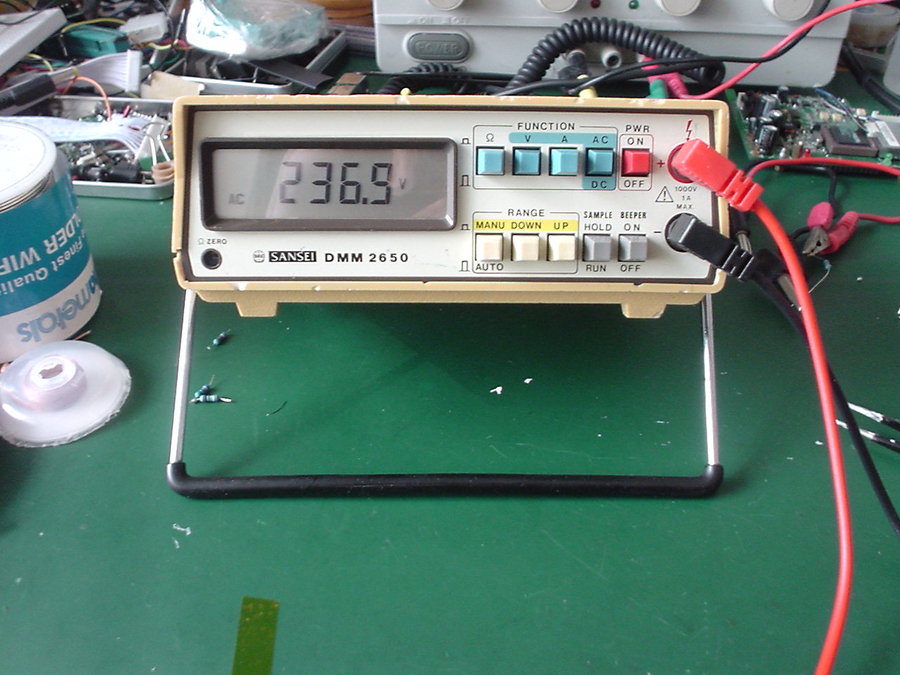

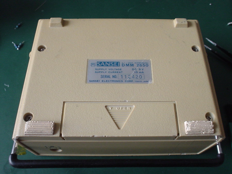

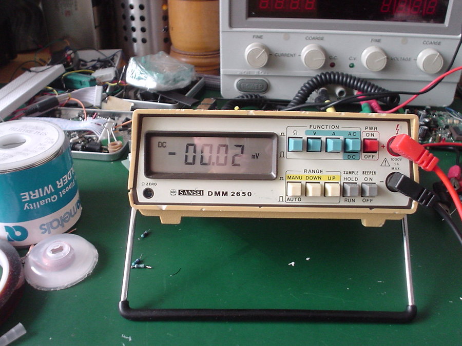

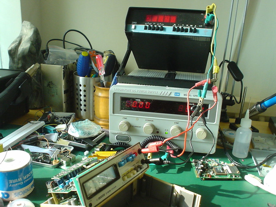

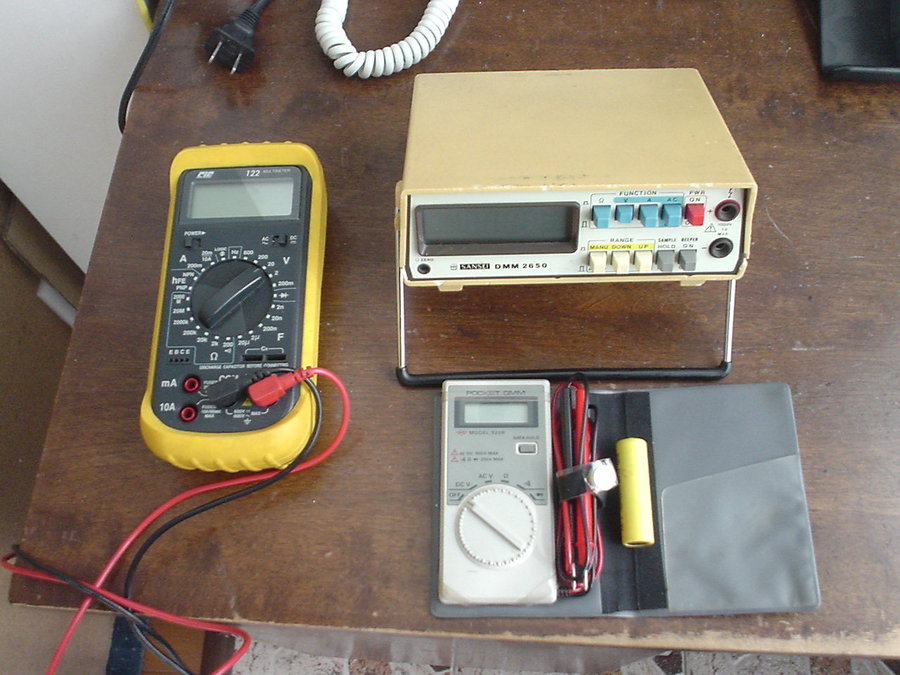

前几天在熊这抢了一个四位半小台表,收到货后,发现真的很小。打开盖子,找来调整资料,用一块刚校正过的2480R来比对。

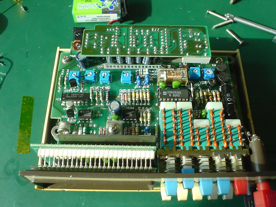

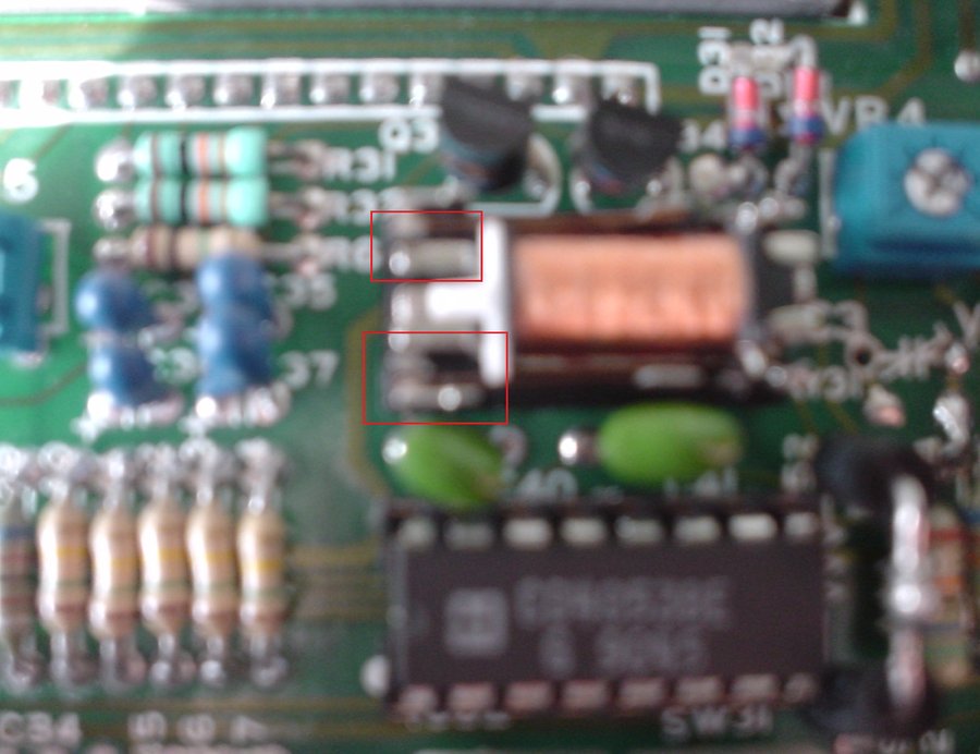

发下经过调解校正电阻,DC2V档准确。DC200V档误差大,偏高。DC1000V档误差巨大,偏高。这两档校正电阻调到极限也无法达到准确值。因为DC2V准确,说明基准部分没问题。应该问题在分压回路上。
测了200V和1000V的分压电阻,阻值准确。怀疑是继电器触点接触电阻大了。打开继电器盖子,用0号砂纸打磨触点,然后用无水酒精清洗。电吹风吹干。
重新安装好,恢复正常。重新调节了校正电阻,电压档全都准确了。
再调电阻档,这时俺犯了个愚蠢的错误,忘了先调归零电阻。浪费了很多时间,才发现没调归零。重新调整后,电阻档也准确正常了。
以下是调节资料和过程中一些照片,供大家鉴赏。
这里面有2块表都是从熊这里收的。
图中红框内,即为需要打磨的触点。

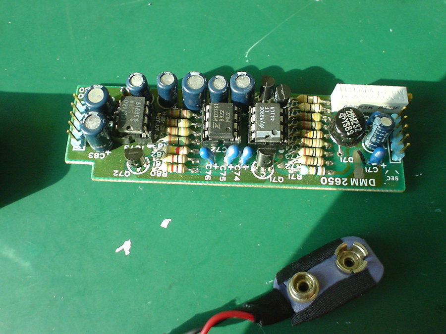

基准居然用的DW232
 楼主| 发表于 2012-1-13 15:45 | 显示全部楼层
基准居然用的DW232
my1048 发表于 2012-1-13 15:40 https://www.yleee.com.cn/images/common/back.gif
就是啊,俺怎么感觉有点低档呢。鬼子的东西不实在啊。
