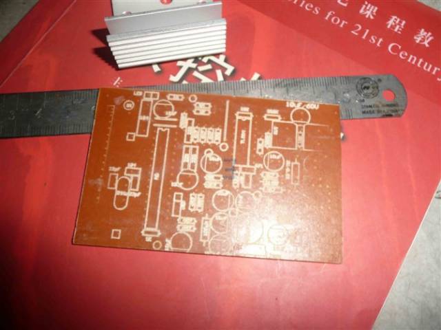

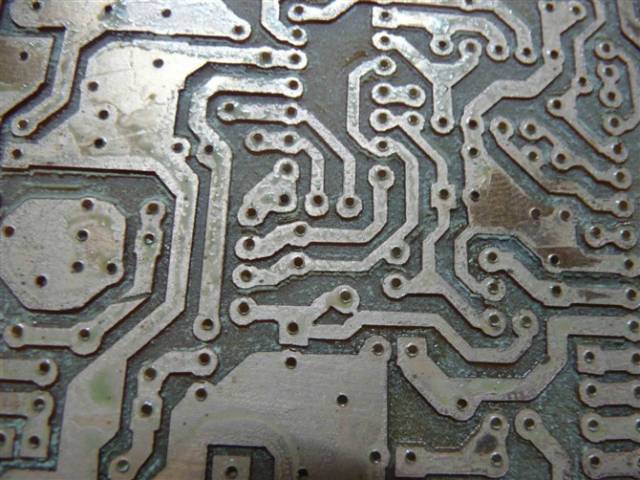

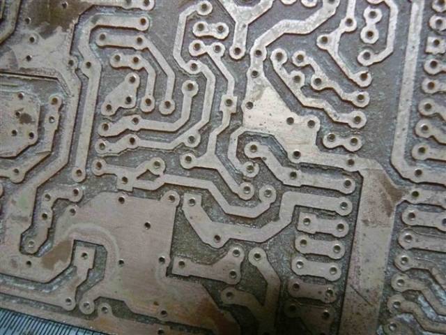

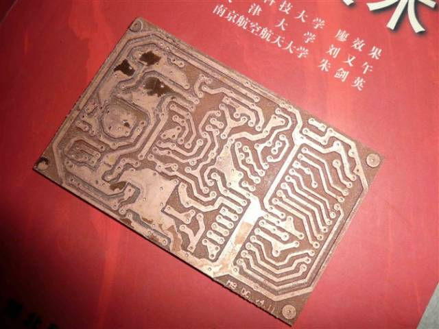

电小白想防个GandF老师的M8电源!!现在PCB搞好了(用自己那个拉圾雕刻机雕得!雕得比较深!有0.6吧!汗~~)!固件用V4.052!
现在就差LCD1604
现电小白请教下!不知这个电源对LCD有什么要求?网上那有比较平的好介绍下!多谢啦!!
还有就是调试步骤看不懂。不理解每一步意思。无从下手。
呵呵 !上点图!!

呵呵!!雕了平台后就用双面胶但是还是不平!发现还是有些凹凸不平(主要是PCB板4边翘起来!,不知那位能解决这个问题!)所以发现在些雕又加了点!现在好象雕了0.6深吧!
呵呵 !!如果顶层面的字体比较大,能也雕得效果也不错,我的字太小!效果很差!!总体有好过没有吧!

好象是坛子里第一次碰上用雕刻机的,要顶!
不过,雕刻机要是刻线细而且线距小的板估计够呛吧?

我用15度0.1毫米刀尖,线距可能能雕0.2吧!但我没有试过!就算雕出来但精度也好不到那里去!
