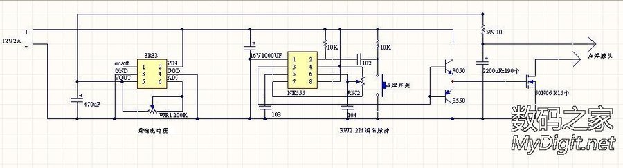

   请问图中的开关K怎么用555控制irf3205方波输出。电容并联不需要那么多了,我只想要两个50V4700uf的并联,irf3205就要一个,我不是要做点焊机的。另外我用555方波输出电路加到开关中用multisim仿真老是出错是怎么回事呢。望赐教,同时看到贴子的老师们也帮下忙说说吧。在这里吧仿真课件一并上传。

点名,才看见。
原帖有电路图。

谢谢回复。不会用单片机。想用个简单的555控制大电流的方波输出。

原帖就是有“不用单片机”,而是使用“555控制大电流的方波输出”的定时触发电路图啊?!
如果您在原帖找不到,我再在我的电脑里去找找?

7楼的电路图中的调压部分可不可以用lm317代替啊

    可以使用317代替,也可以不用317,串联的电阻就可以,或者串联的12伏灯泡。
