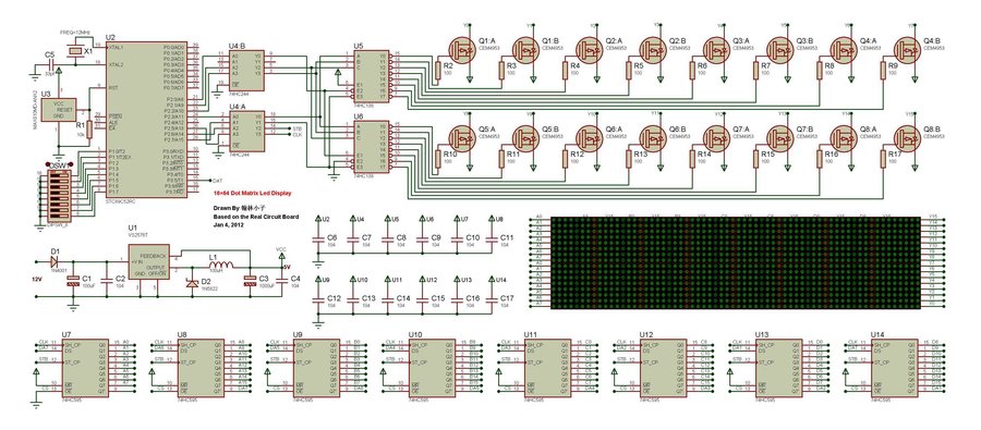

前阵子我在别的论坛买了一块16×64的点阵屏,带STC89C52RC驱动的,根据实物,我已绘制出其电路,并下载了一个左移程序,但搞了很久,都无法解决重影问题!如果一帧只扫一次的话,没有重影,每行扫频为1ms,但移动速度很多,没什么实用价值,于是设置R2延迟因子,同一帧扫几次,这样左移速度虽然慢下来了,但有重影。请高人指导一二!谢谢!!
电路及汇编程序如下:

发表于 2012-1-15 00:32 | 显示全部楼层
595硬件驱动带锁存的,16选一,64列,应该还不会闪烁。
注意程序思路就可以了。
一:读取字库,(只有16选一的一行亮,点阵的内容不变的)
二:写入16选一的数据,64点,8个字节数据而已。(只有16选一的一行亮,点阵的内容不变的)
三:关闭显示。(黑屏,如果不关闭显示就切换,内容就会瞬间重叠,拖尾,闪烁)
四:切换内容显示。(瞬间显示出来)
转到一,如此循环。
只有第三步是黑屏而已,操作代码根据硬件接线不同也不会超过十行吧?
第四步瞬间切换显示内容,操作代码根据硬件接线不同也不会超过十行吧?
剩下的只是显示内容停留的时候,在后台读取字库,跟写入595而已。如果运行速度太慢,造成停留时间太长,会觉得闪烁。
如果是io口模拟spi写入595,avr的速度是c51的8倍,另外avr硬件spi的写入速度,估计也比avr模拟spi快8倍以上。
64列只显示8个汉字而已,硬件上可以运算的过来的,优化程序吧。我试过avr硬件sp1驱动32个汉字的,不闪烁的。
所以,只要优化读取字库代码,如果内存多,就把字库缓存到内存,跟优化spi的代码就可以了。
最后就是,如果切换内容交替的太快,(因为每切换一次就黑屏一次),内容实际显示的时间就会减少,这样显示的亮度就会下降,跟闪烁。

大哥, 我的这个程序的思路就如你说的这样, 但它仍然闪烁, 有拖影, 请再次指教! 不知LED控制卡的左移程序是怎么样实现的? 我这几天观察了中国农业银行和中国邮政门口的广告屏, 他们左移快或慢都不会有拖影或闪烁!

哦, 想到了, 我原来是启用9个单元缓存字库的, 16*64要全部先缓存的话, 一帧数据就需要128个单元进行缓存,  51的ram很小,这个该怎么办?

拖影的话,要落实硬件上跟软件上,是否能实现黑屏后切换显示,在代码中插入延时,慢慢观察,点阵怎样显示出来内容
发现代码是07年编写的东西了,当时买有二手的双手点阵玩,估计现在我都看不懂了...
c51可以直接定义常量,应该问题不大吧,avr大常量得用progmem,速度才慢。
c51的晶振要上24M以上才好用.....
还有一个问题要注意的,c51,跟avr gcc的编译器编译设置,一般来说,优化编译后的字节越少,运行速度越慢,如果不优化,编译后的字节最大,运行速度最快。实际试一下就知道了。
我记得我的代码中,运行最占时间的是这句,c51不支持硬件乘法,avr支持,运行速度区别就大了。
            mm=(m+n )*32 ;    //这个循环会大大拖慢显示速度,造成黑屏时间长,会闪烁。
不同的编译设置,编译器也许会优化成mm=(m+n )<<5 ;也许不会。
LED_32X64_GCC_SPI目录里面的代码,例如有六个汉字要逐列移动过来,spi的发送有个技巧,其实是,前面5个汉字的数据是用硬件spi发送出去的,后面一个汉字因为要位移一列,所以是关闭硬件spi,用模拟发送最后一个汉字出去的。代码sendbyte_3_yd
LED_32X64.rar (112.16 KB, 下载次数: 308)
