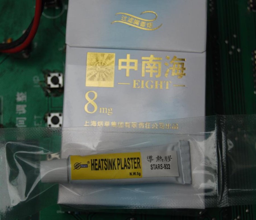

    没开封的不太容易坏,俺以前有一支,开封后大概半年吧,就全部固化了,HOHO

确实是,俺试过将盖子拧紧后再用蜡滴了一层密封,照样会变硬,估计是挤出来时接触到的一丁点空气都能引起变性反应了,反正这东西基本就是一次性使用,用完密封想下次使用基本没戏

    不是和空气,是和空气里的水蒸汽反应,发生聚合反应,水是引发剂,聚合的同时又会生成水,所以只要打开以后就不用想了,肯定放不了多长时间。

那意思就是说,这东西用完要硅胶干燥瓶里保存?

    可能会好点,但硅胶干燥剂是物理吸水,并不是绝对干燥,会和胶竞争吸附水,早晚还是坏。
