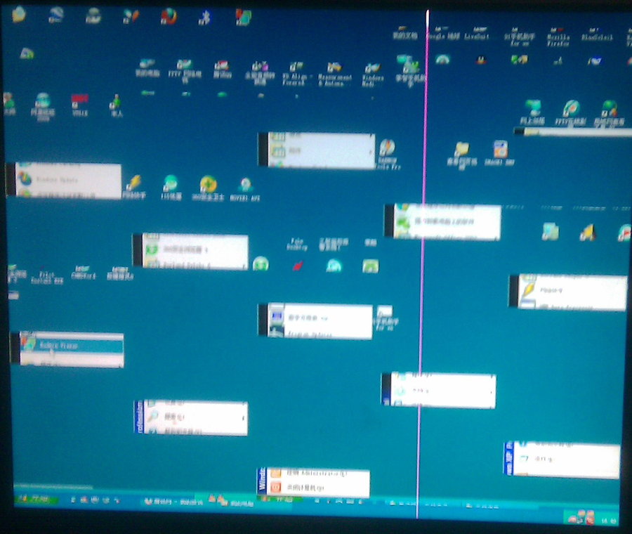

液晶显示器,可能是显卡问题还是显示器问题?
今天早上开电脑,自己好啦
图来了,手机拍的,有点糊,但意思能看清,中间偏右的竖线是因为当时便宜,显示器是5、6年前买的,当时带线的比正常的价格低一半(2000:1000)
https://www.yleee.com.cn/attachments/forumid_17/1201160807ff3a77e2e96357ac.jpg

这样,你拿QQ截图传到别处看一下,要是截图正常就检查液晶或者不使显卡试试。
要是截图不正常(比较少见)重装驱动重做程序……
 楼主| 发表于 2012-1-15 22:08 | 显示全部楼层
用RADIM(远程控制软件)测试,是显示器问题,显卡没事

显卡颗粒坏了~我的显卡就这样

出现这样的问题,头一次见到,弄不懂到底是哪里的问题。到底是显卡的问题呢?还是显示器的问题,还是采用排除法吧!找一个好显示器。接到主机上,正常显示,就是楼主显示器的问题。不正常显示,再换一个显卡看看,以确定显卡是否有事,此办法很笨,但可判断问题问题所在。
