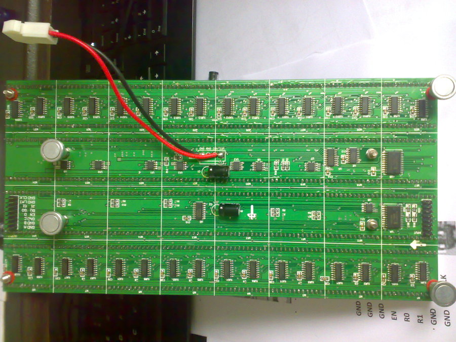

上次去朋友那里玩,送偶一块32_64的点阵屏和一只STC12C5A60S2的单片机,可是又没有学过单片机。只好拿来让这里的兄弟们来教下我。昨天已经在taobao上购买了LY-51S单片机的实验板,请这里的兄弟们一定要帮助我让它动起来,显示出文字来!!先谢谢大家了。

板上面的引脚的接口,在板下面的纸上也有打印。。
分别为:
A     GND
B           GND
C          GND
D          EN
G0        G1
R0        R1
LAT      GND
CLK      GND

这个应该很简单的,都是常规接口~~下载一个程序,根据引脚接线试试~~

发表于 2012-1-15 19:25 | 显示全部楼层
4字led.rar (2.22 KB, 下载次数: 696)
用这个C文件,编译后烧到单片机里试试,接线按照里面的提示接~~EN直接接地就可以了~~

F3.75双色标准 08接口。在群里随便下载个程序就行了
