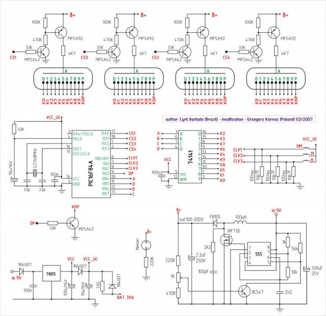

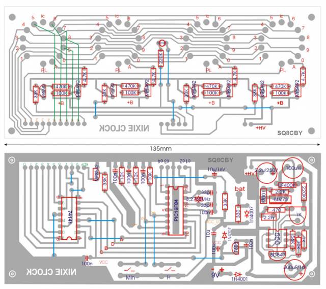

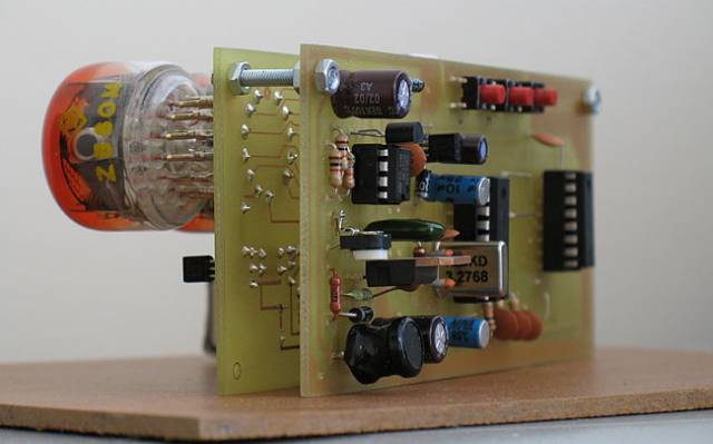

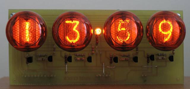

刚找到的四位辉光管钟,电路比较简单很适合大家制作,还有原码
http://users.rcn.com/carlott/nixie_in-17/index.html

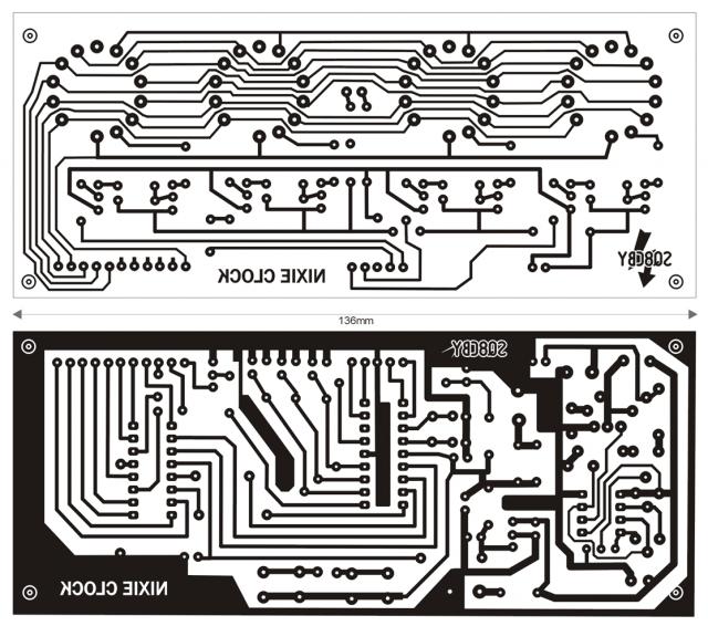

还有
http://bruno.netstrefa.com.pl/radio/projekt/nixieclock/index.htm
[ 本帖最后由 pdwdwdw 于 2009-7-21 13:58 编辑 ]

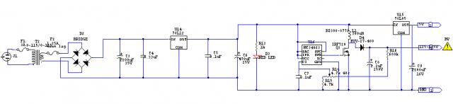

在来个升压电路
以上电路都比较简洁有完整的制作资料,辉光管用国产的就行,只是尺寸形状不一样而已,对了第一个有那位大虾把程序给编译一下啊!我老是编译不了
