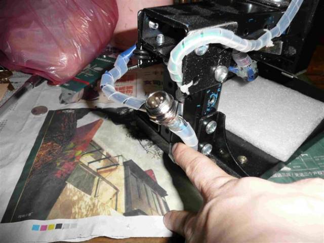

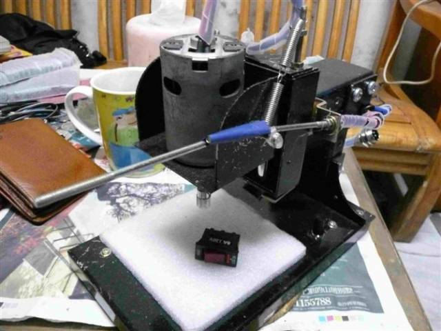

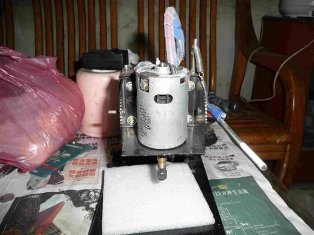

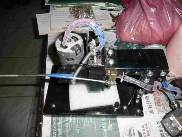

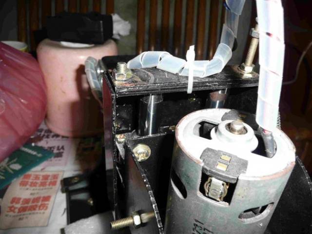

秀一下我DIY小PCB台钻!
全JJ都是用板金DIY的,!光轴是用DIY雕刻机时多出来就DIY小台钻!现在还差一个开关无时间搞!下个星期再回公司借板金!!(现在DIY好后又好象用不到了!晕!做PCB很少,又常用雕刻机雕电路+钻孔,以后可能它作用就是吃尘吧!)
还有总开关没有搞好!下个星期再回公司借板金!!哈哈!!

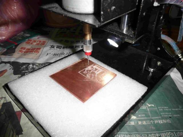

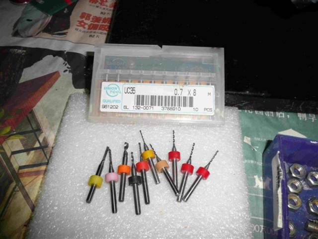

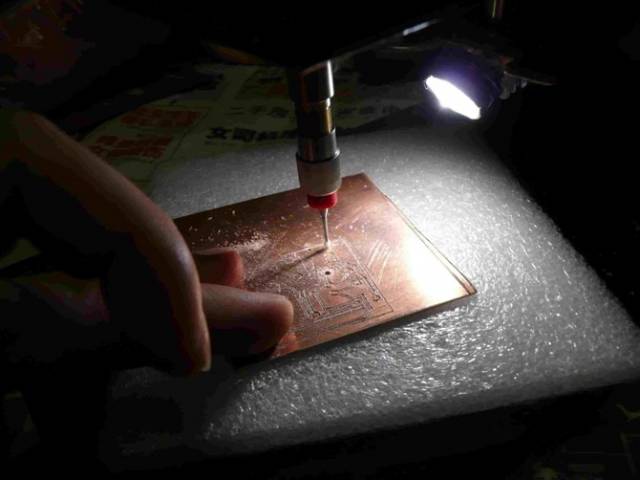

10元一盒的小钻(10只装)

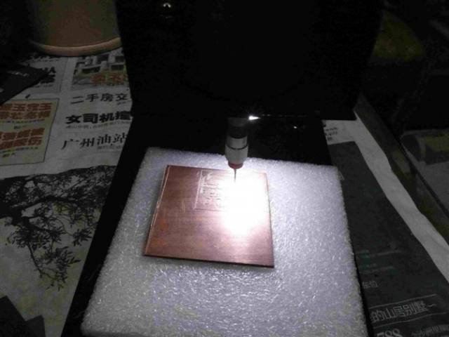

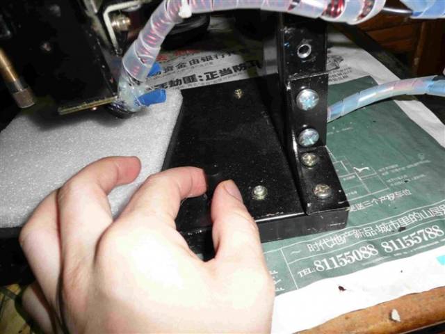

自己后来又D了一小LED灯

发表于 2009-6-22 12:08 | 显示全部楼层
看了视频的确很不错。
另外问一下楼主的钻头夹把哪搞的?转头夹可以算是最核心的部件了, 能不晃的不多。
发表于 2009-6-22 12:30 | 显示全部楼层
还有照明,挺不错的哈
 楼主| 发表于 2009-6-22 16:20 | 显示全部楼层
原帖由 老弹弓 于 2009-6-22 12:08 发表 https://www.yleee.com.cn/images/common/back.gif
看了视频的确很不错。
那个钻夹直径5转3.175的!这种夹头精度不是很高!有点晃动!!现在淘宝好象也有几家有的!点价格比较高!我以前在15元入手得!
