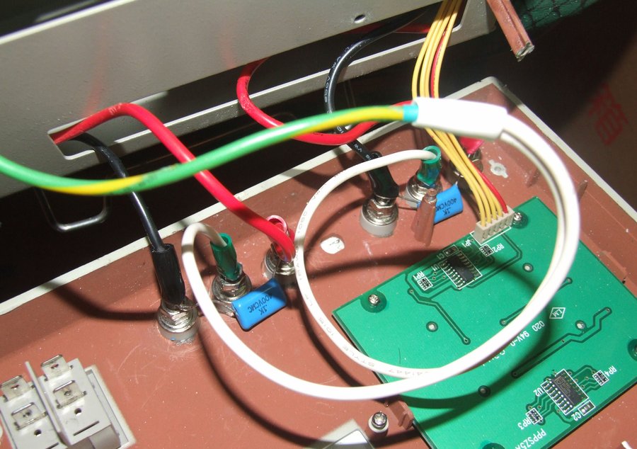

最近在调试负载和电源还有表头,手里的电源不给力,就在38度论坛收了个电源,
接线柱是坏的,回来了就把6个都换了自己的,看着比原装的好很多,换的时候拍了些照片,发上来大家瞧瞧,呵呵。
收到的样子,很厚实。

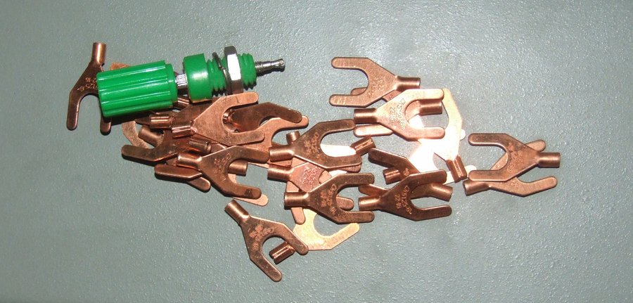

卖家送的紫铜叉,和准备更换那个坏了的接线柱。

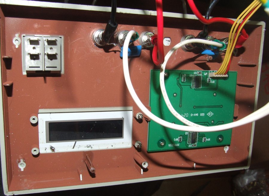

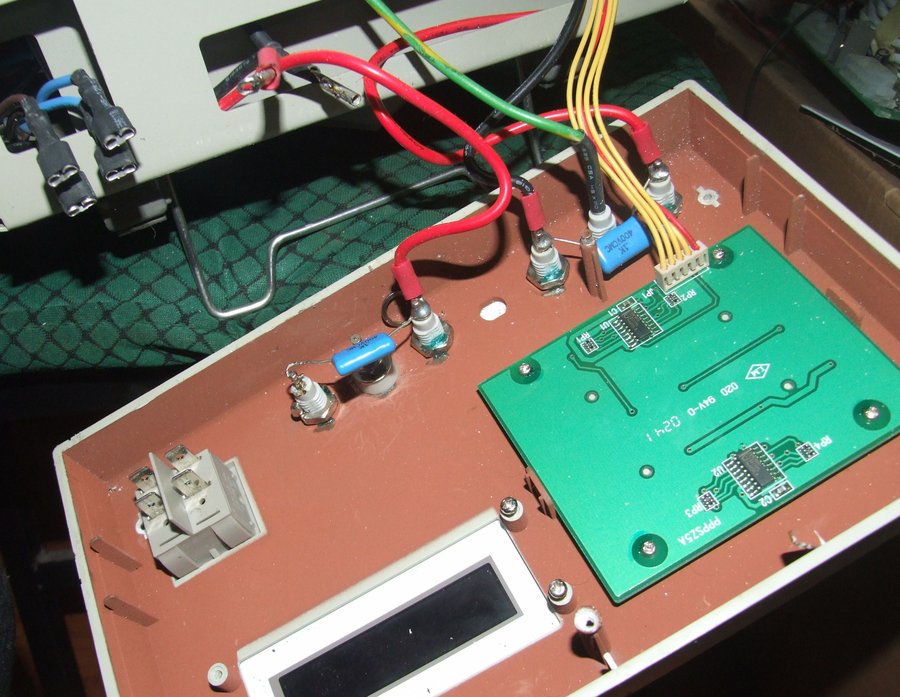

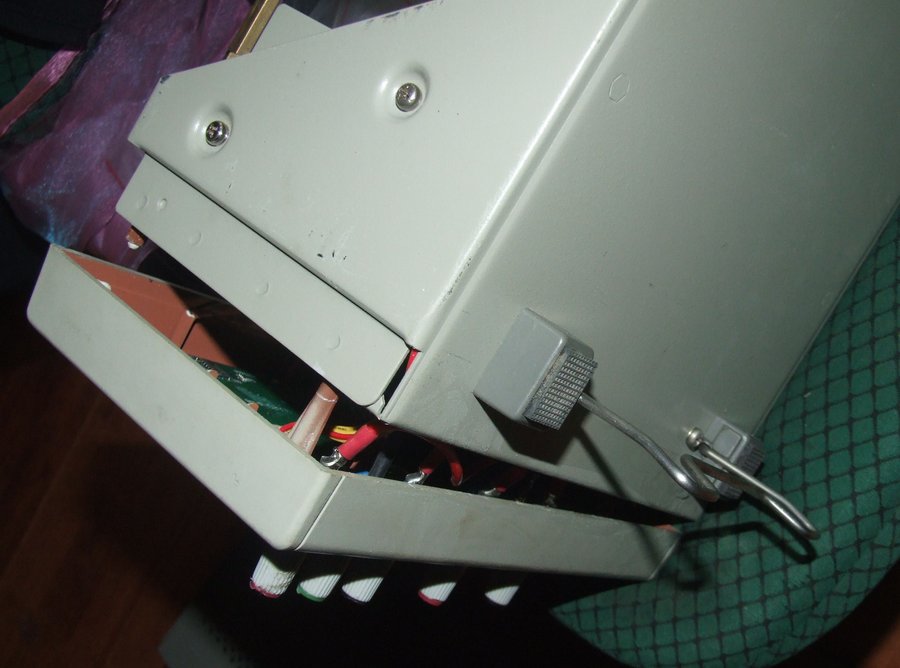

拆,前面板的卡扣断了。

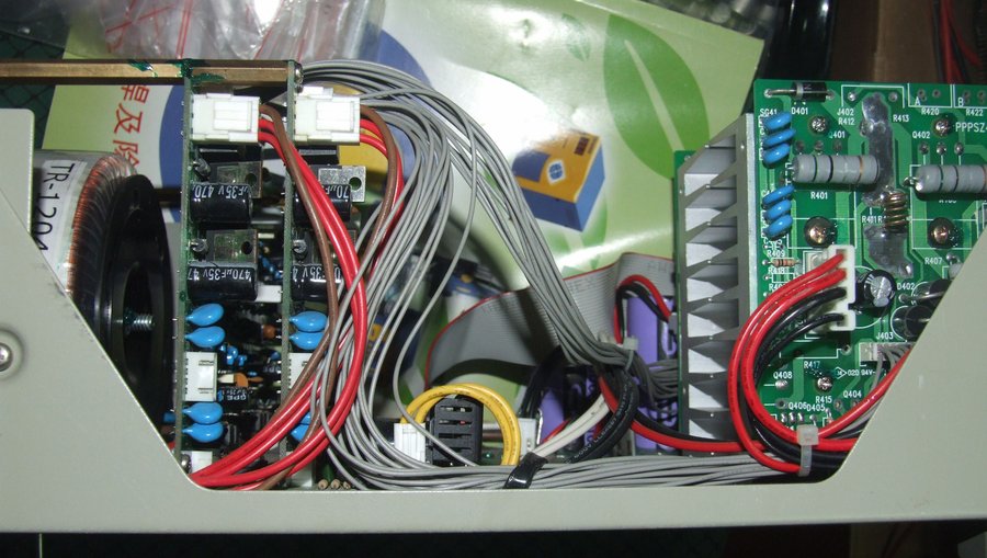

内部做工还算不错吧。

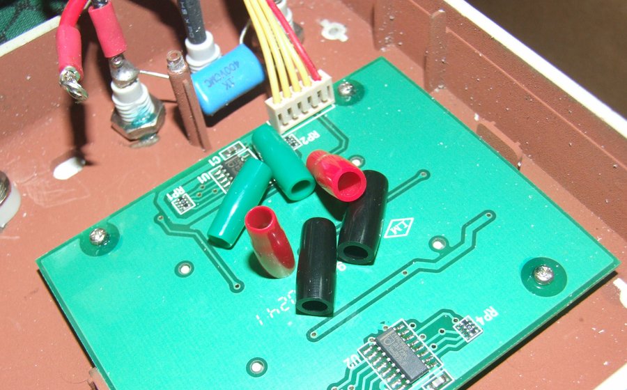

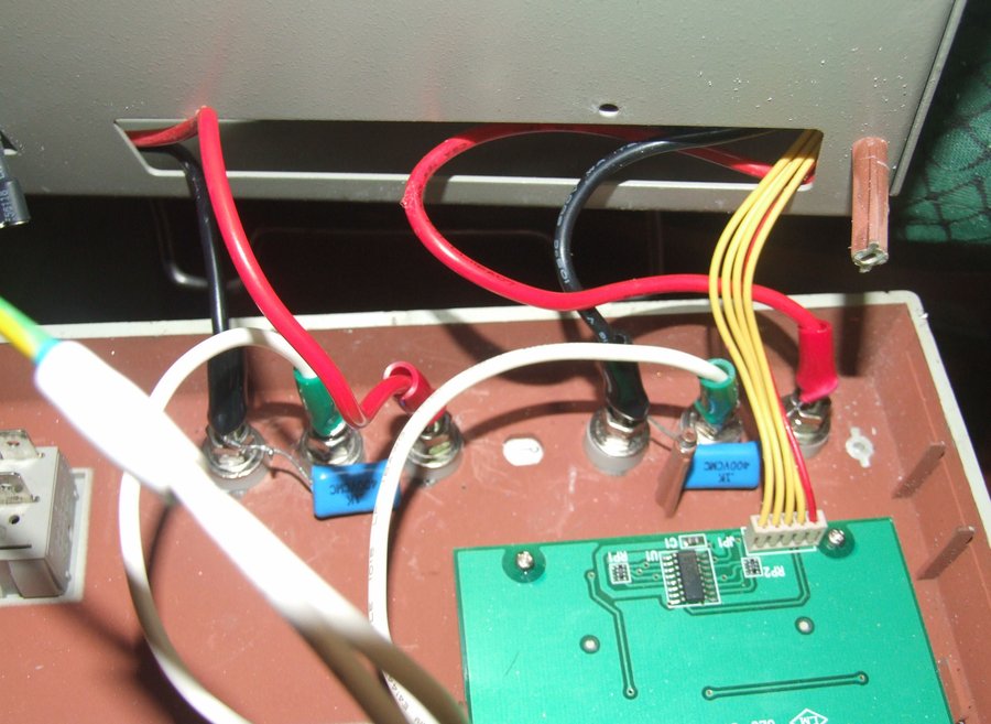

鬼子的线护套,找了几个合适的。

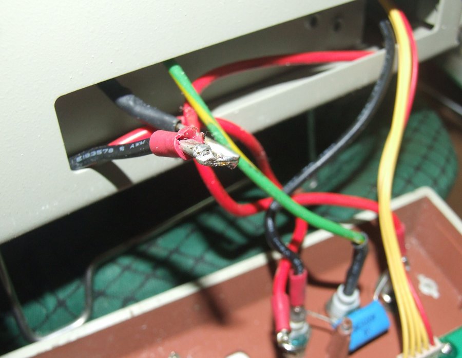

原来的焊接技术就一般般了,不是很讲究。
接地线换了更好的一段,原来的不够长了。

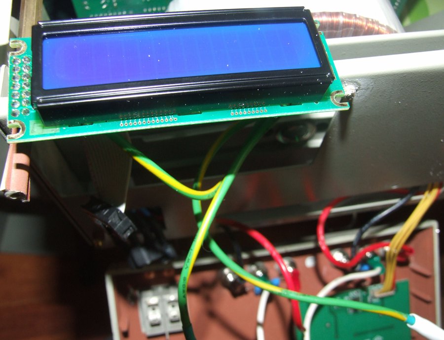

液晶其实是普通的1602,拿出来vfd的1602想换的,结果发现线序还不通,算 了,这个以后再研究,

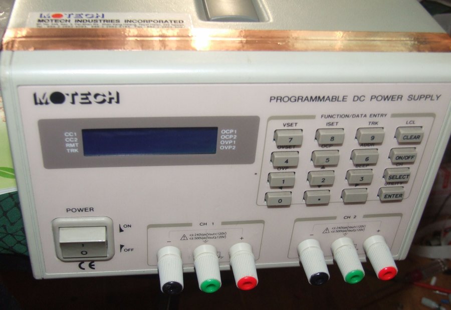

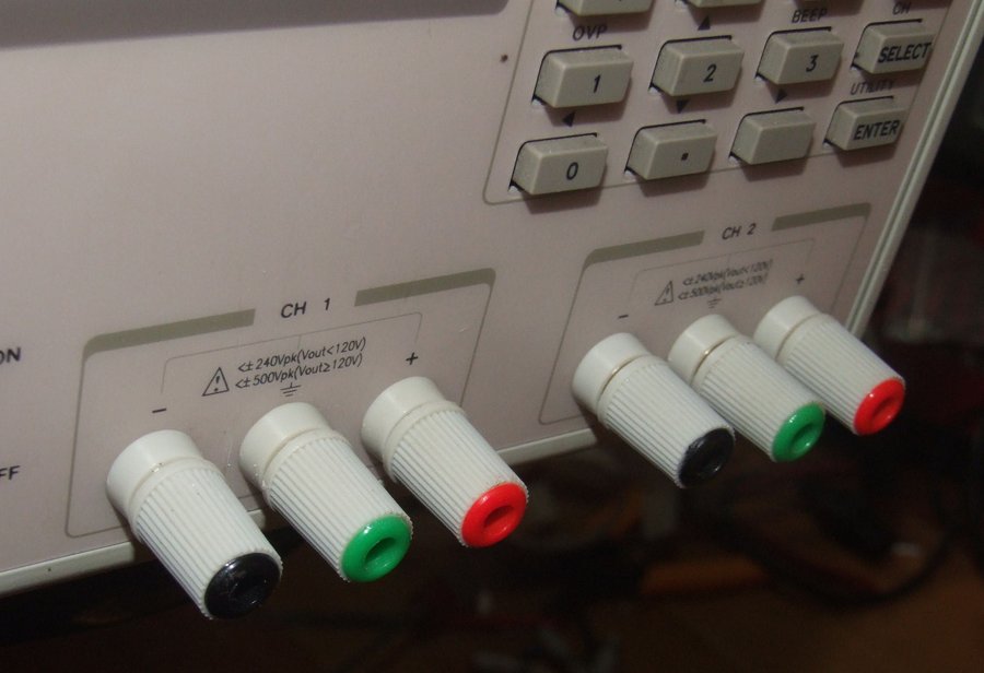

换好了,哈哈。
一切OK;

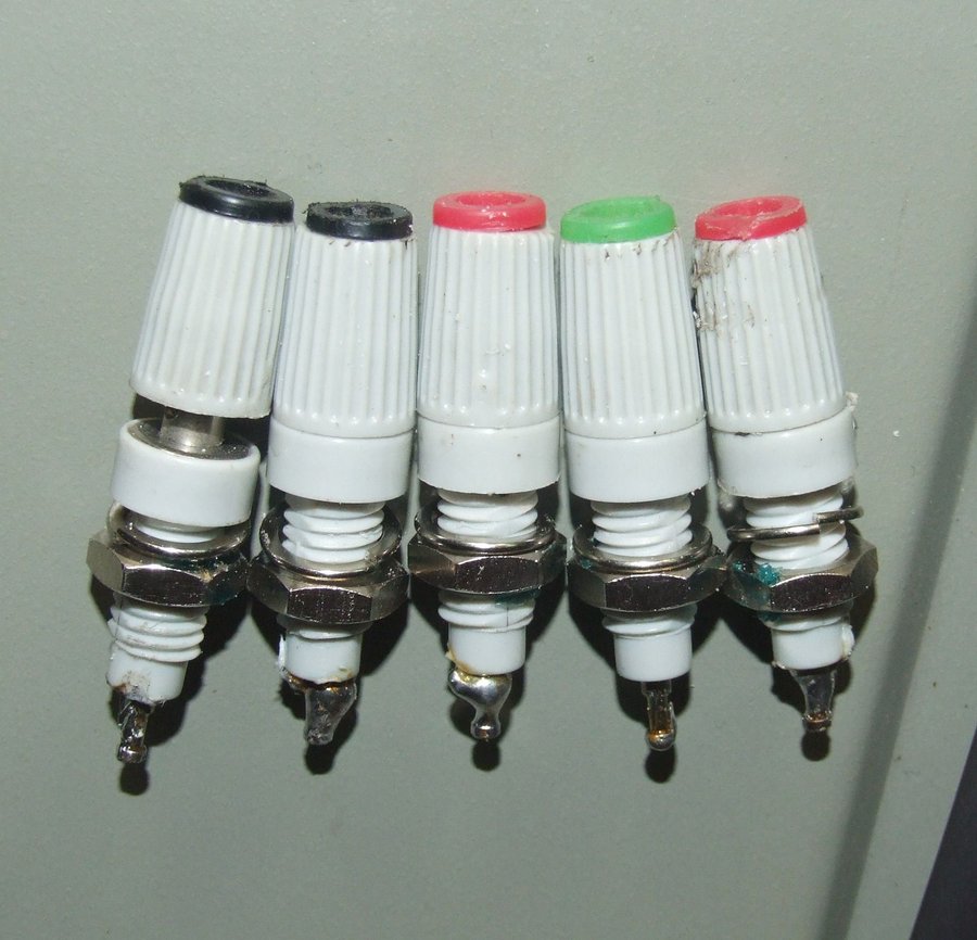

更换下来的接线柱,做工实在是那啥,呵呵。

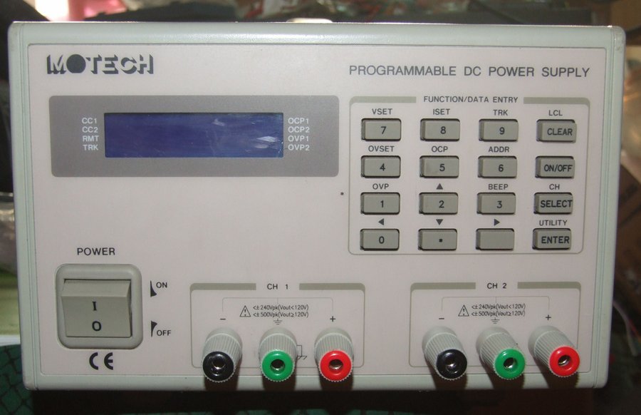

 楼主| 发表于 2012-1-23 13:25 | 显示全部楼层
这是之前的样子。
