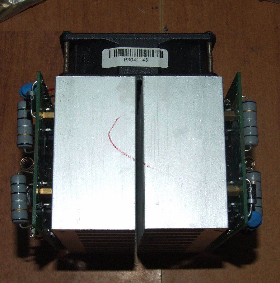

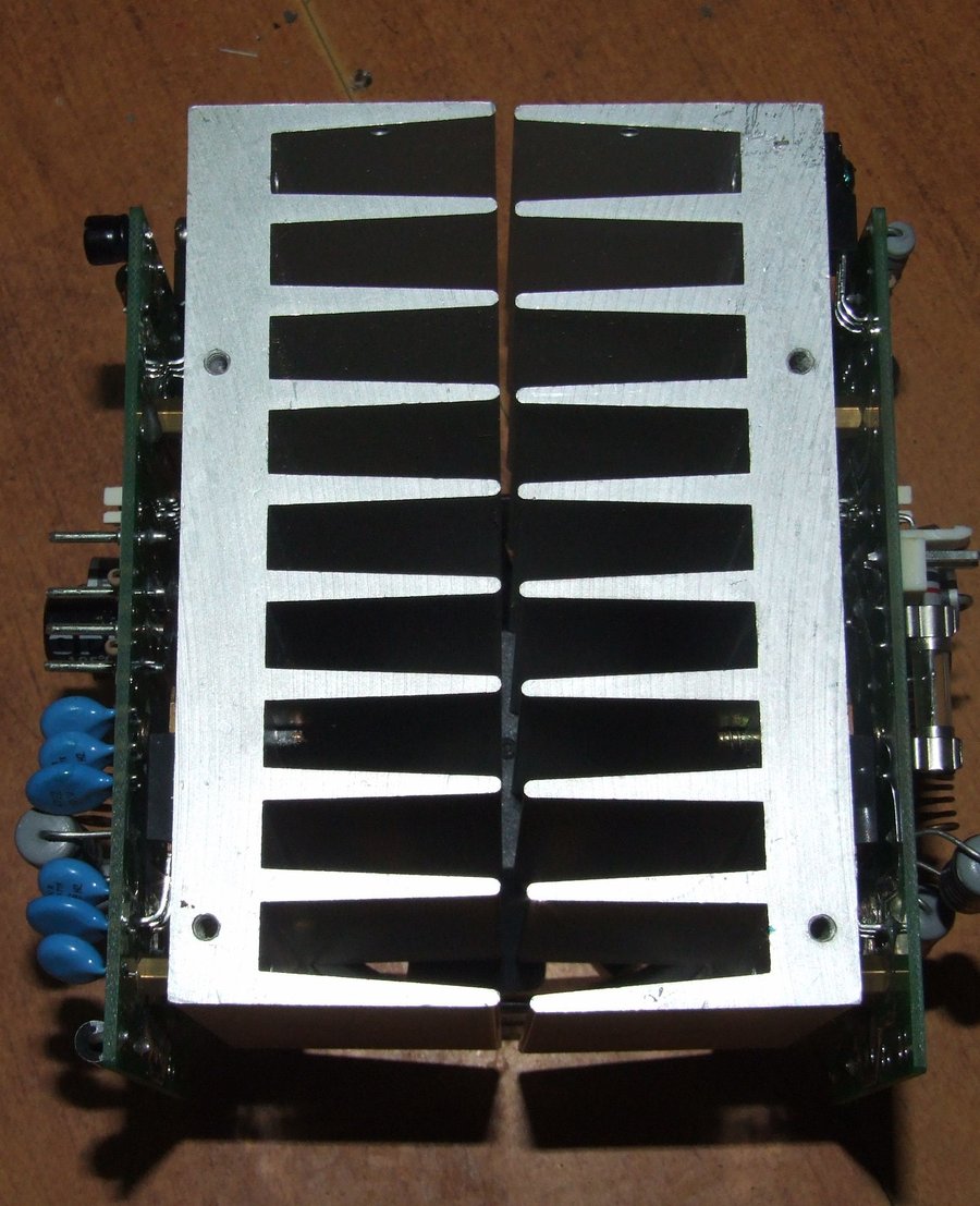

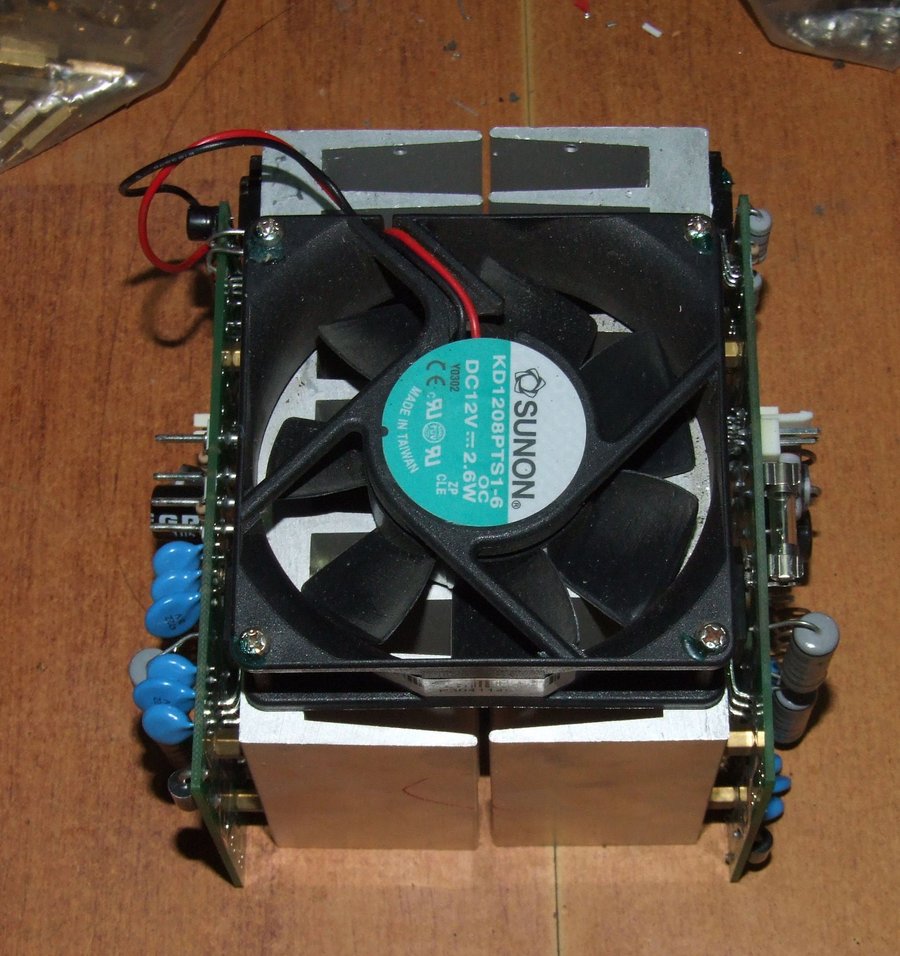

电源开机后就是个拖拉机啊,风扇百分百的运转,忍无可忍,拆拆拆。。。。。

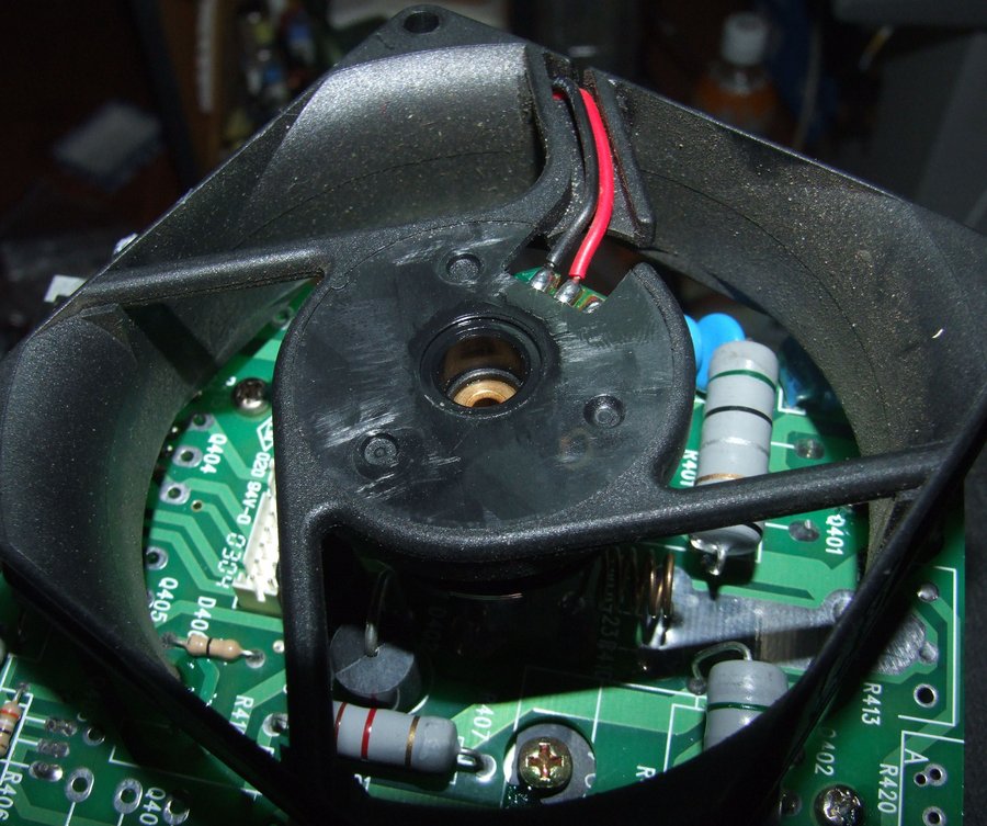

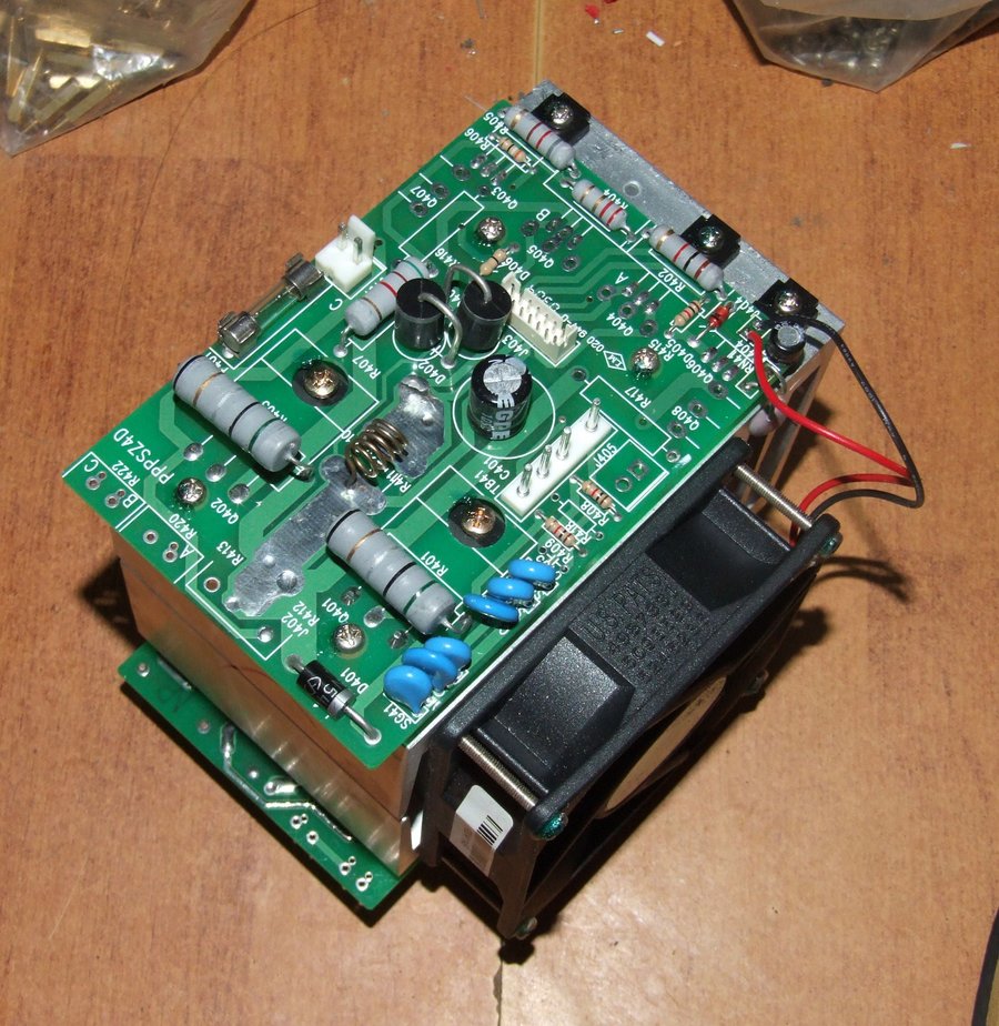

DSCF4024.JPG 拆开了电源,把核心的部分拿出来了,噪音大,就现上油试试喽。
拆了,悲剧的是那个小卡子,大半夜的,镊子一抖,蹦丢了,打着手电这个扫雷啊。。{:3_475:}

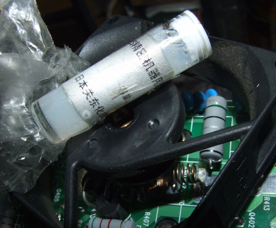

这个润滑脂不错,忘记是在淘宝哪个店铺买的了,好久前的事了。

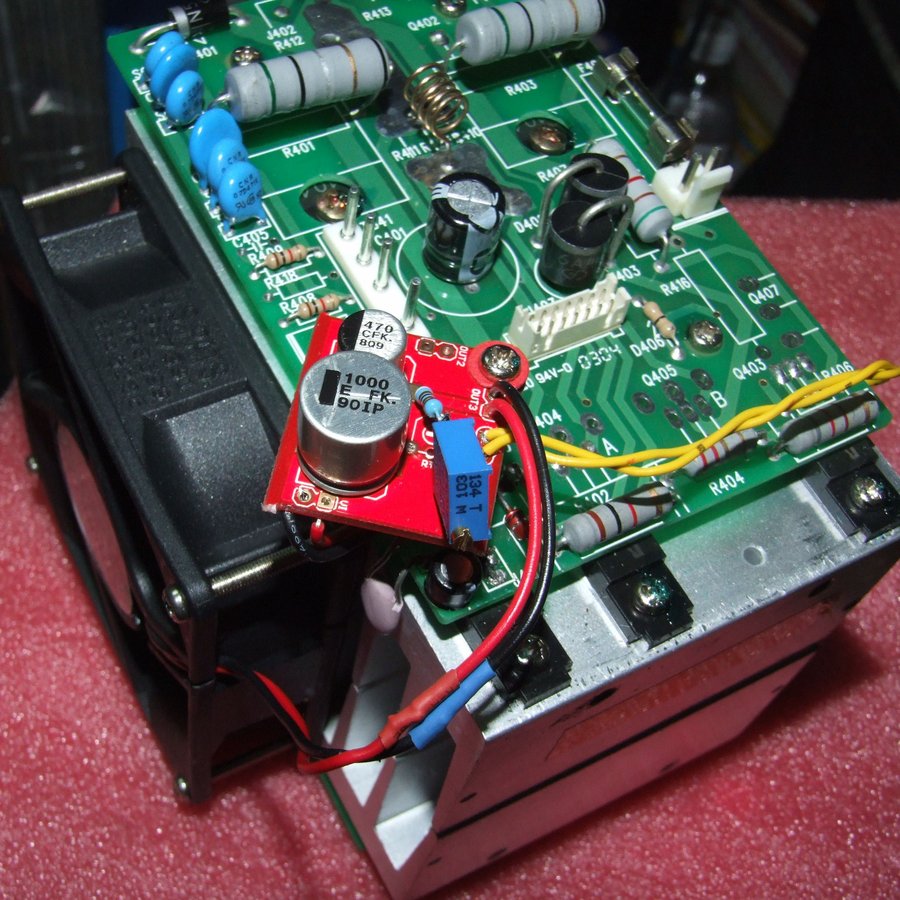

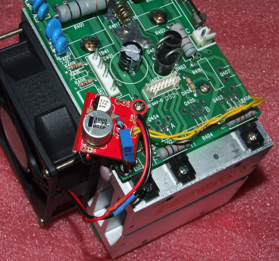

到此,开机试验,噪音有所下降,但是还是有点大,本来是温控的,怎么就不受控了,板子有温控电路的,也不去研究他哪个坏了,直接用自己的温控做一个更好的吧。

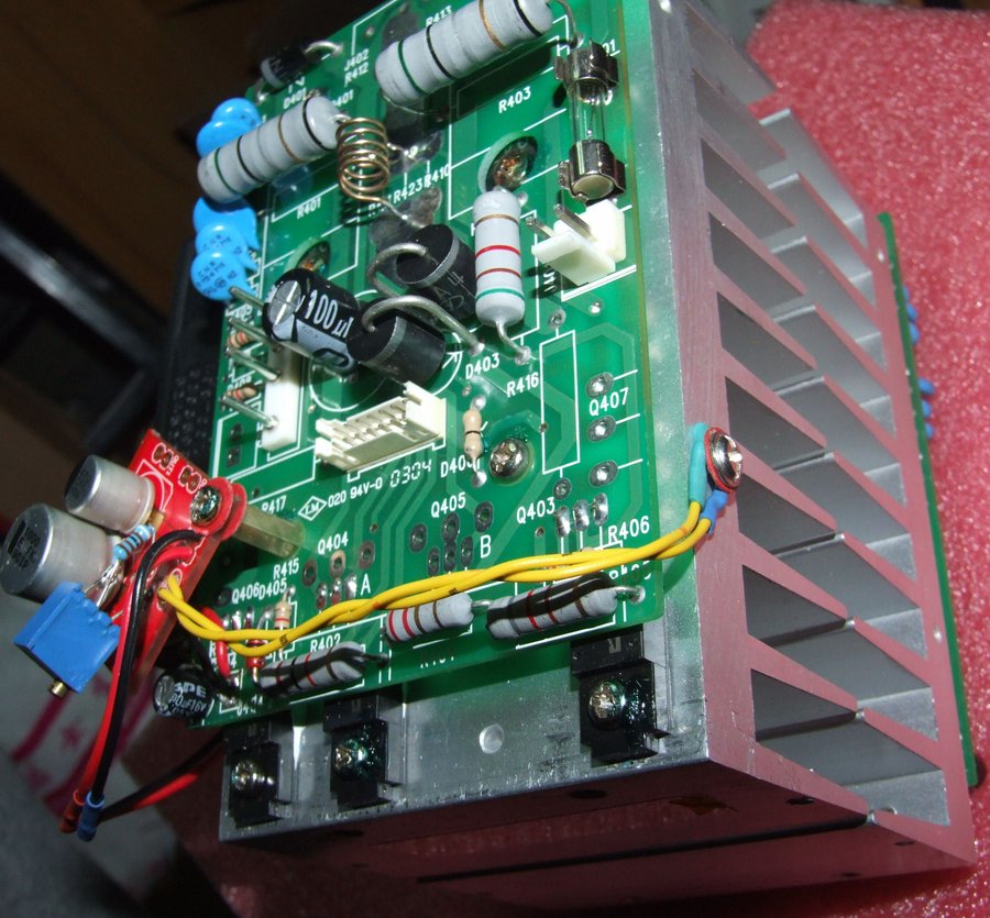

小板子很可爱的,沉金的哦。 主模块是白菜3r33 ,温度探头直接随手拿了电子负载的负温度的,调节个电阻的参数。最后又增加了一个可调电阻,以备将来不时之需啊,哈哈。

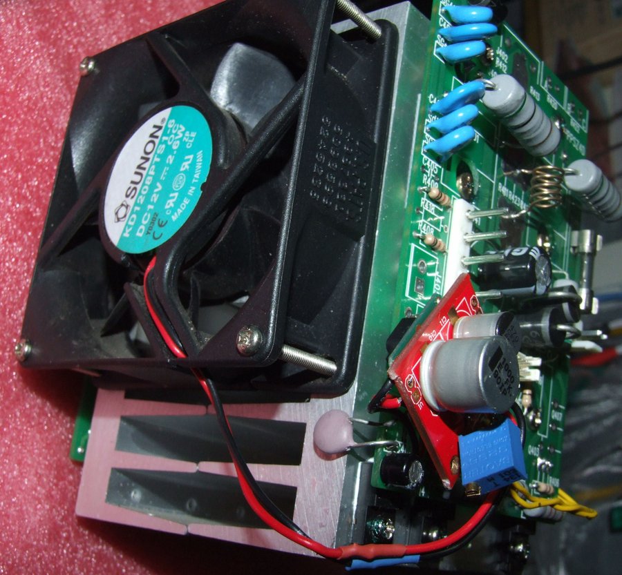

温度探头原装的那个没有很老实的靠这散热器,这次我狠,直接螺丝固定在散热器上,这样反馈回来的温度才会准确嘛。呵呵{:3_467:}
装好后的样子,一下子安静多了,开机风扇低速,在不接负载的时候,散热器基本不热,持续低转速,接负载的时候才会转的快一些,很完美。世界从此消停了很多。{:3_472:}

sunon可是好风扇啊,是滚珠轴承的。

回复 6# blhbbb
    那套小红板子的吗?你如果有白菜模块就可以自己做,很简单的,板子我有,可以送你的。自己出运费哦。

回复 9# sun2773
    简单的要死,就是白菜的调压电阻换位ntc就哦了;{:3_477:}
