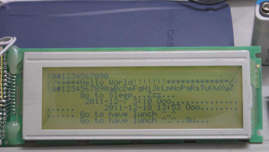

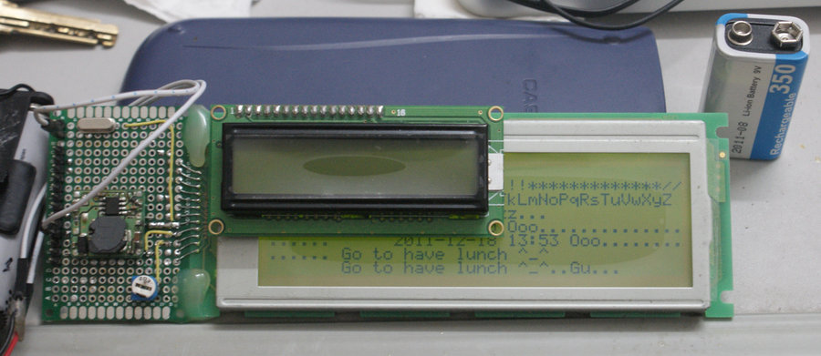

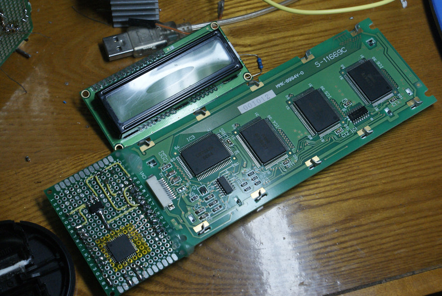

以前没用过12864之类的带控制器的点阵屏幕,也就玩过1602 2402之类的,还玩过5110液晶。

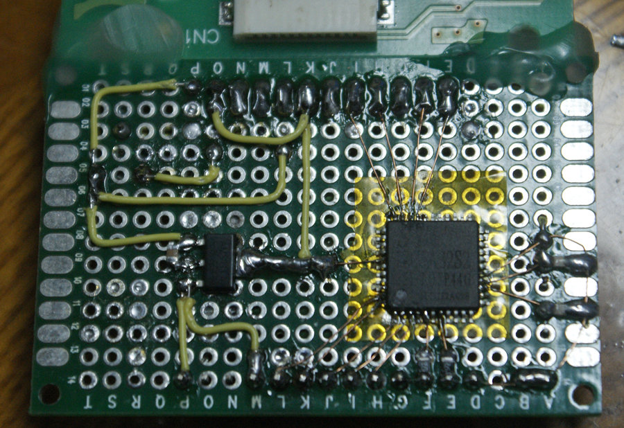

如下图,STC12C5A32S2 LQFP44 驱动,32M晶振。3R33产生-10V电压。。。。。。 用诺基亚5110程序里的6*8字库。
在淘某上淘的 RMB10元 带背光和不带背光都是10元。不带背光的接口是2.54的插针,我这个带背光的接口比较密。。。
打算改成类似5110那种SPI协议的。无奈折腾了好久,还是弄不出来,现在这样,刷屏,费好多时间,单片机基本不能干活了。。。。

 楼主| 发表于 2012-1-24 14:40 | 显示全部楼层
回复 3# sdf15937
网上有M128的例程。。。仿到51上还算容易吧。

    对了,她的负压要求高不高?电流大概在多少啊?
 楼主| 发表于 2012-1-24 16:57 | 显示全部楼层
回复 5# sdf15937
负压 -10V电流非常小……肯定不到100毫安,估计3r33的空载电流都比它所需的电流大。
我试过用232来驱动,232电压加到6v多才勉强看得清字……

    如果电流不大的话,可不可以用这个?3R33可是输出3A的模块……https://www.yleee.com.cn/attachments/forumid_17/1011100853ef0a37b0ff60c8e3.gif
 楼主| 发表于 2012-1-24 18:33 | 显示全部楼层
回复 7# sdf15937
能保证达到负10v就行,3r33,3a?!没有任何资料说明这个模块能3a额定长时间运行。yds512还差不多……
