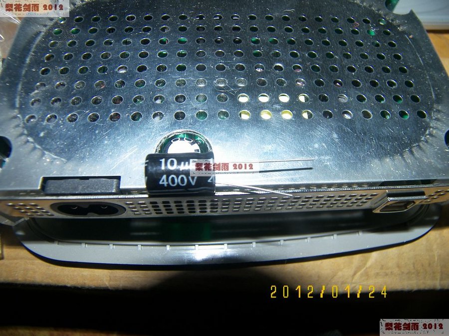

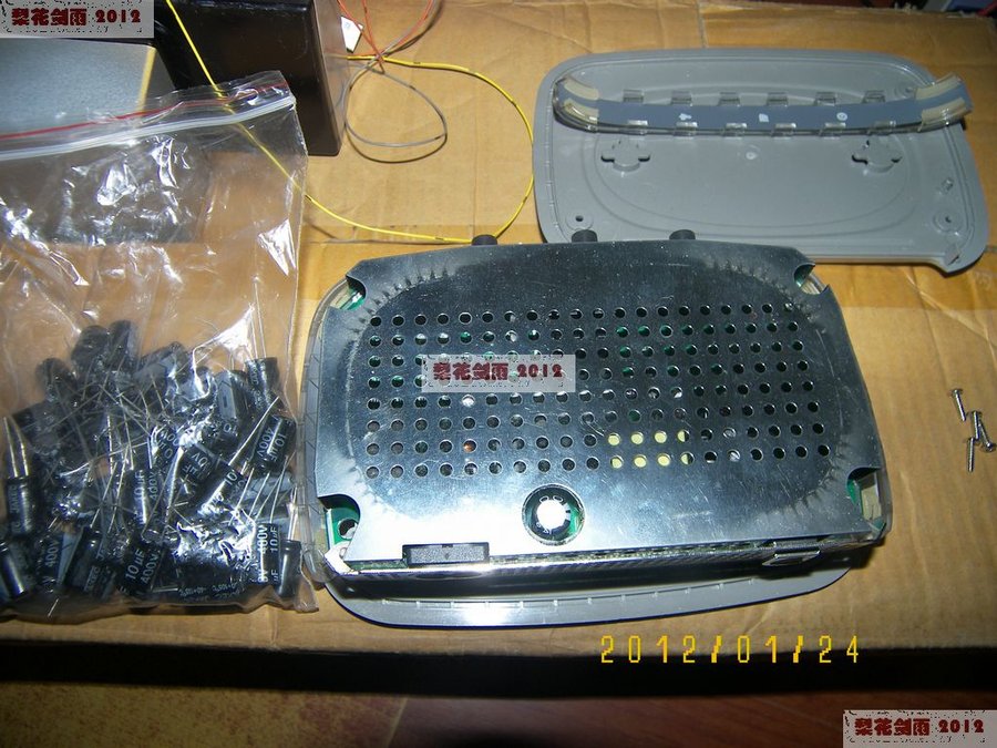

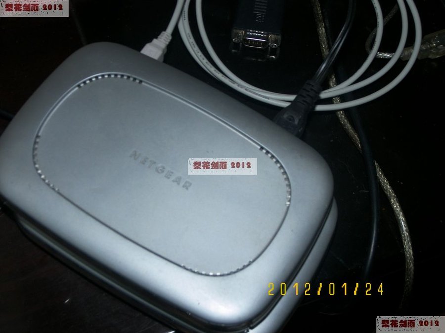

这东西以前搞的,110V的,110V试过无问题效果很好,试过一段,今天实在无聊找出来,看了下,拆开了,看做工不错,然后看电容,250V,10uF的,试下换成,400V 10uF的,
换完,拼着烧的可能,接上USB线,
OK:)
看来图及过过程
这个是USB接口的,网上有RJ45(LAN)口的,现在USB的应该少了

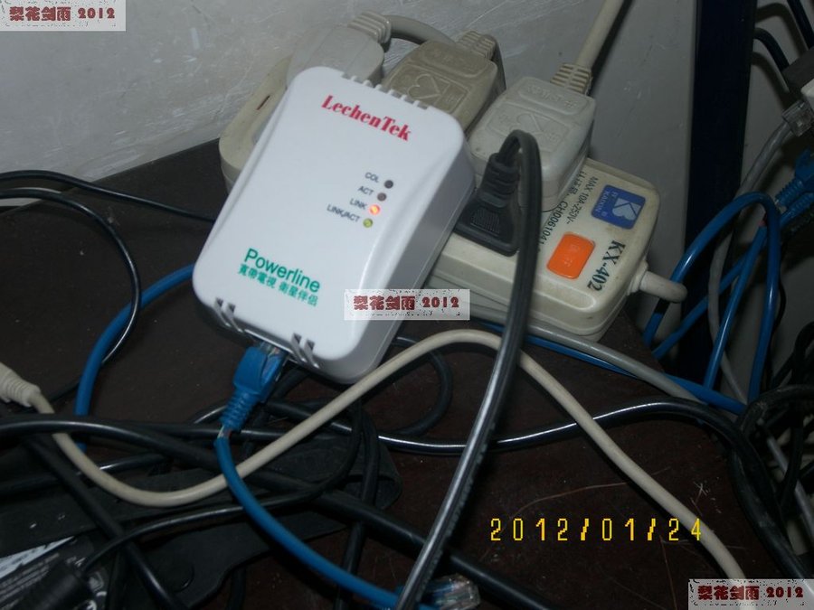

白色的电力猫是LAN口的,这个当电力路由,可以带N台USB的或LAN口的猫,不用设置任务东西,只需要设置下IP(USB的接上后会有一个USB的网卡,与普通网卡一样)

usb 110v的,30一个:)可改,220V(送电容)
但是这个需要有电力路由就是上面图上白色的那个:)淘宝上有卖的:)
