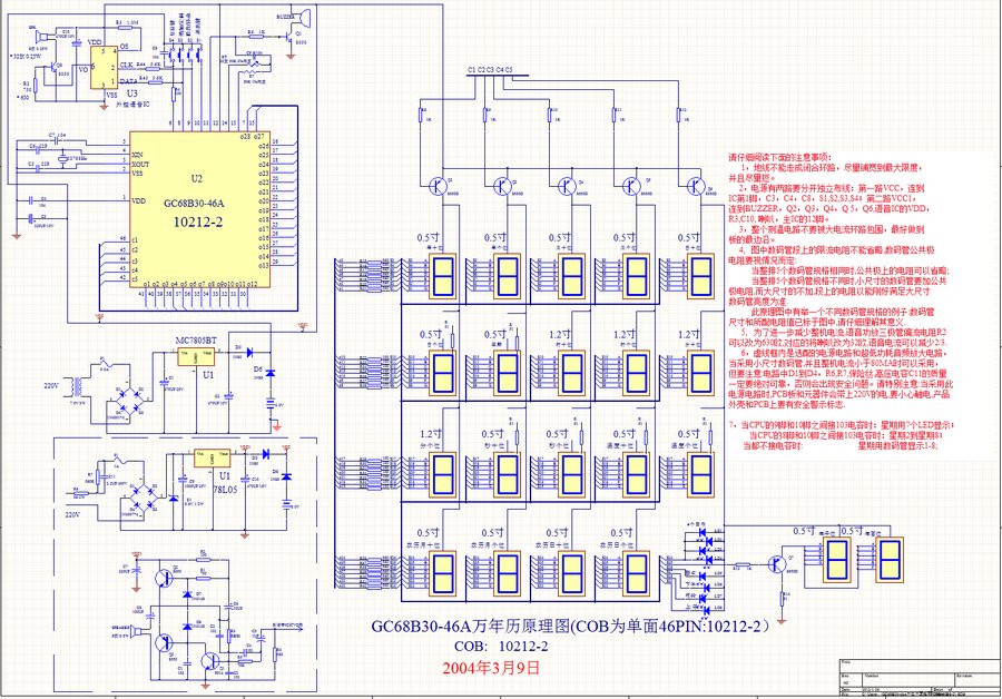

电脑里面没安装打开.sch的软件,请大家帮忙打开后截图贴上来

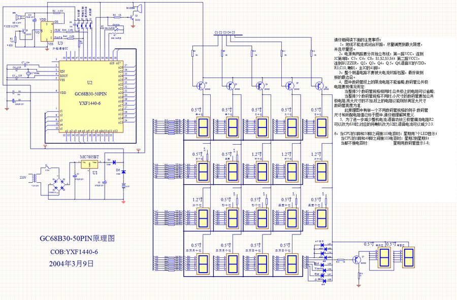

楼主没有PROTEL吗?
发表于 2012-1-27 00:04 | 显示全部楼层
图太大,用我的24寸大液晶截图,将就看吧。
 楼主| 发表于 2012-1-27 00:09 | 显示全部楼层
hicool 发表于 2012-1-27 00:04 https://www.yleee.com.cn/images/common/back.gif
非常感谢!
正好我的屏幕也是1920*1080的,图还算清晰

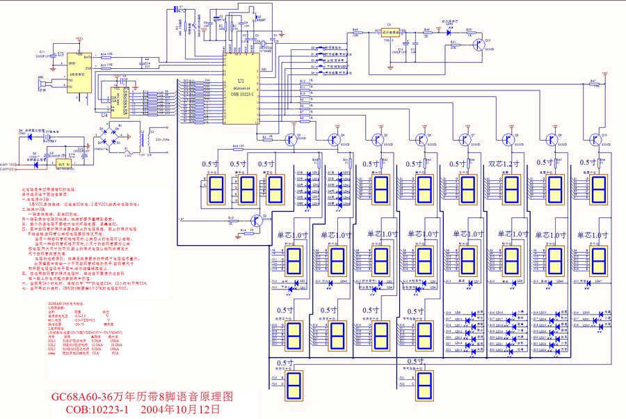

修好了,谢谢楼上的帮助!
换了电源的滤波电解,加强了高频滤波,给7805加了散热片,换了一个微动按钮……,其实,最主要的是一处接触不良
CPU用的是这个,传上来供大家参考:

楼主可以打开这个转换好的文件。
发表于 2012-1-27 16:16 | 显示全部楼层
GC68A60-36万年历带8脚语音原理图(10223-1).pdf (405.04 KB, 下载次数: 285)
