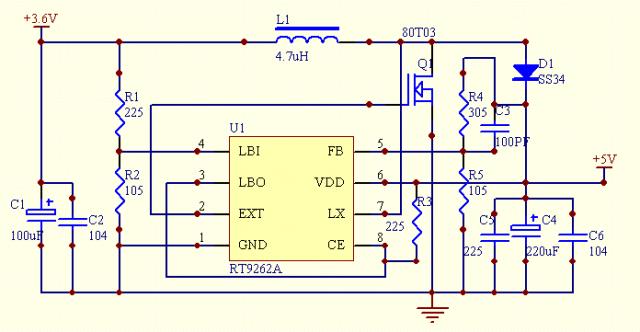

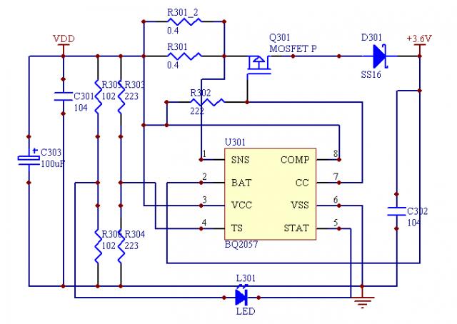

 楼主| 发表于 2009-6-22 10:23 | 显示全部楼层
这是电路原理图:根据图中的参数,电池电压低于2.75V时将自动停止升压。
升压部分原理图
升压部分原理图
充电部分原理图
充电部分原理图
发表于 2009-6-22 10:25 | 显示全部楼层
3.6V升5V,效率还可以吧?
 楼主| 发表于 2009-6-22 10:36 | 显示全部楼层
按照PDF资料里面的说法以及网上查到的资料说RT9262的效率可以达到90%以上,但是我实际测量的结果达不到,还有4个0.5欧姆电阻串联得到的电阻应该是2欧姆,4.8V电压,电流至少应该是2.4A才对,可是我测得的电流不到2A,难道是电阻偏差这么大?再或许是我的表电压低造成的测量不准?有点疑惑。
