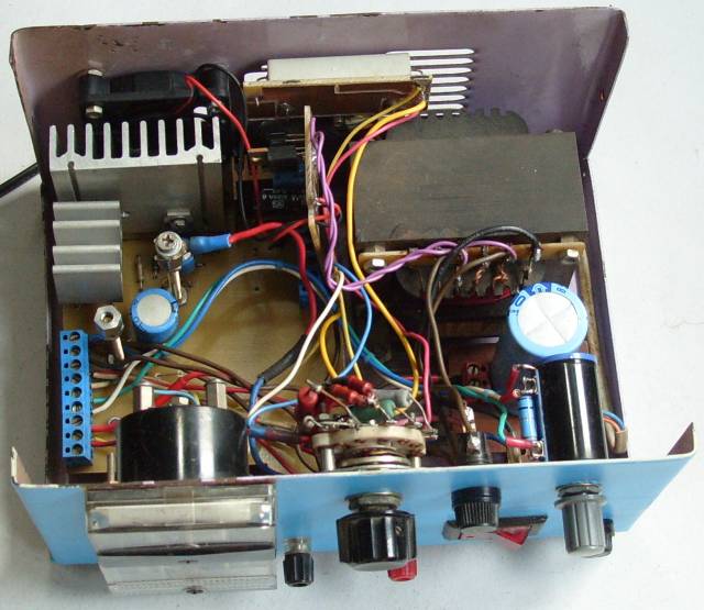

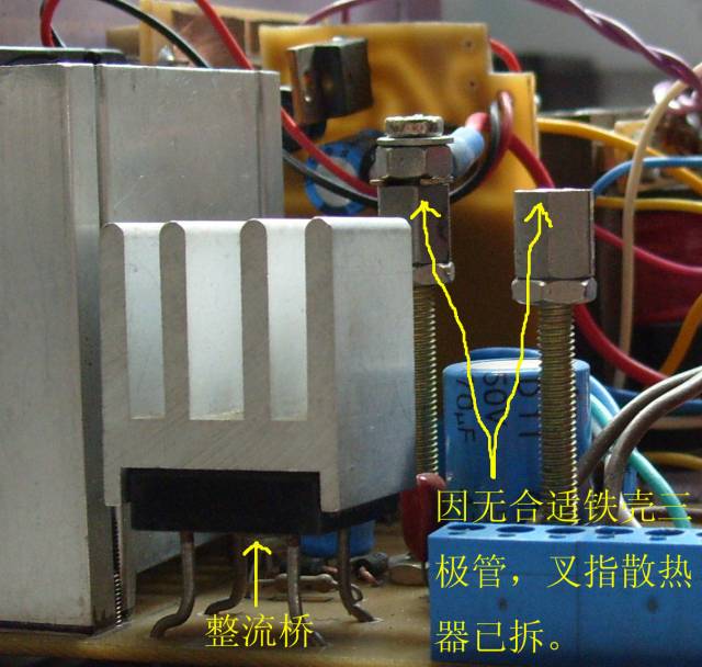

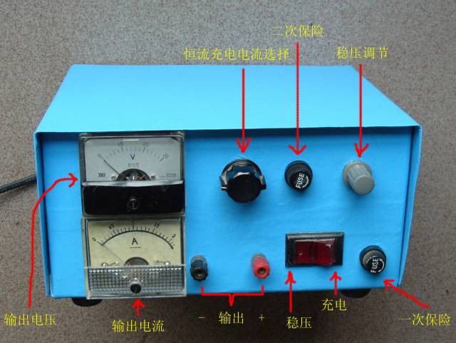

我也来现下丑。
这是我做的一电源,选择充电功能时有30、60、120、180、400、500、600、800、1000mA恒定电流选择,选择稳压功能时可实现1.25v—30v无级调。
测试稳压:调节电压使其输出为6.2V(用数字表测量),再在输出端接6.2Ω10W电阻,用数字表测得此时输出电压为6.03V,电流为0.975A。保持一段时间后(大约20多分钟)再测,输出电压电流基本不变。
此电源在制作时除了花2.00元购买LM317外其它均为就地取材(利用身边闲置的)。

 楼主| 发表于 2009-6-23 08:45 | 显示全部楼层
