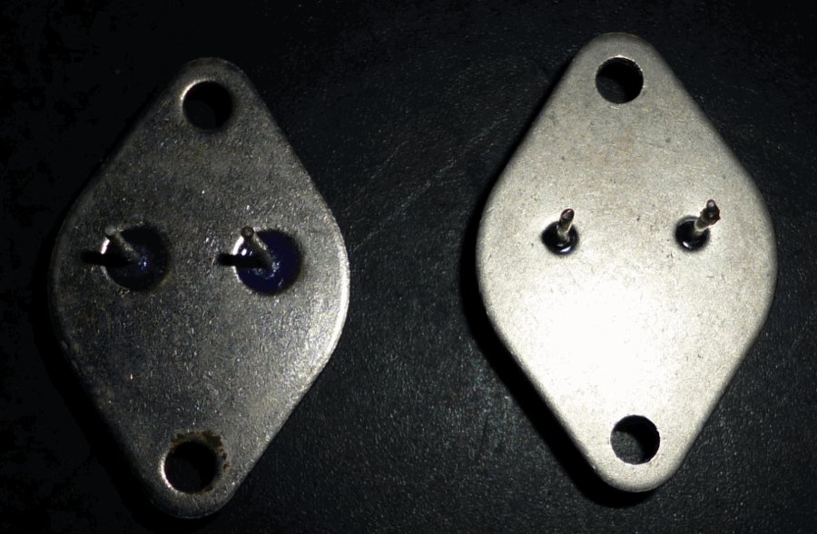

发表于 2012-3-1 18:05 | 显示全部楼层
拍反面看看B、E极引脚绝缘体孔的大小,好象国产的绝缘体孔都比较大,进口的要小的多,是不是这样?

发表于 2012-3-2 14:39 | 显示全部楼层

我有两种2N3055大家来看看,左面是假的吗?,右面是真的吗?
myf333 发表于 2012-3-2 14:39 https://www.yleee.com.cn/images/common/back.gif
    右边的不好说,左边的应该是假的。
