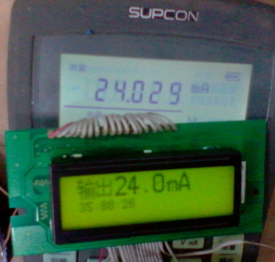

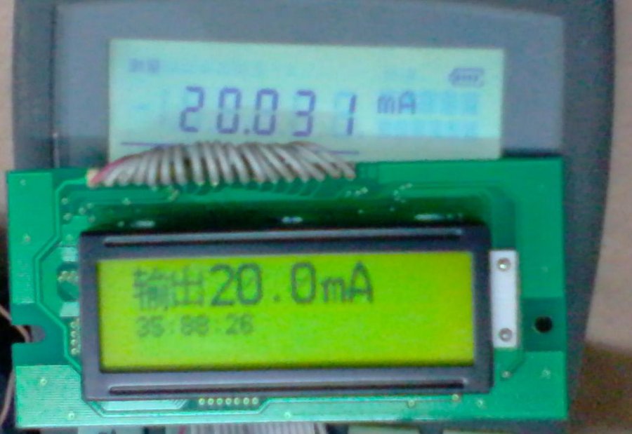

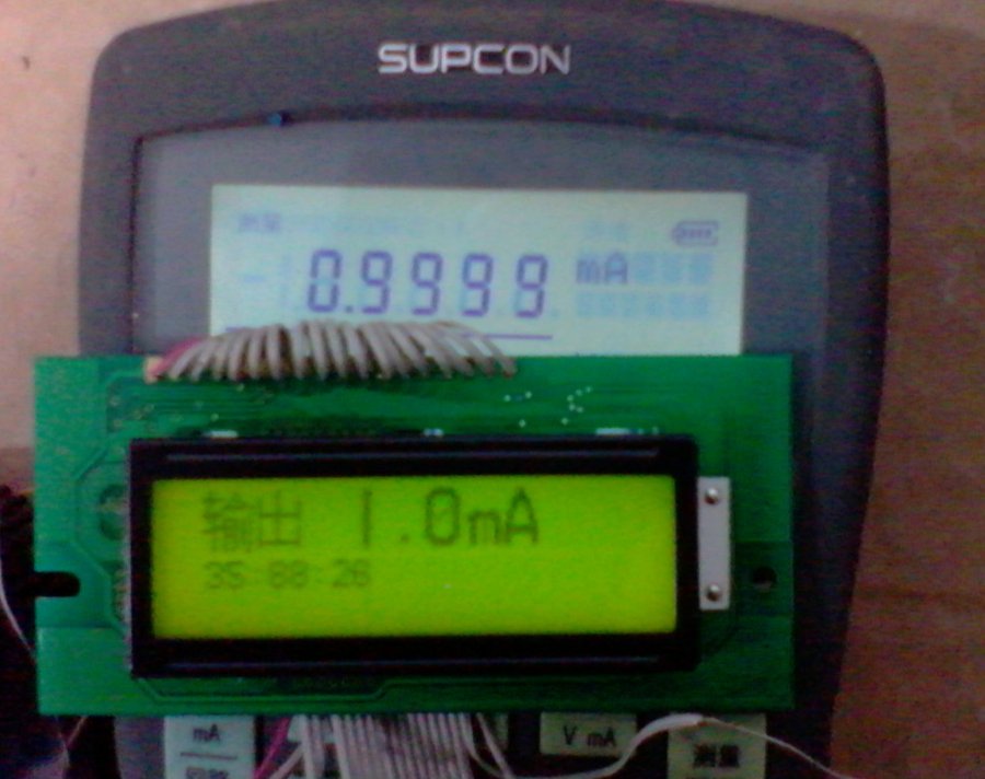

年前做的,STC+LM358+LCD12232+5V升压到24V,5V电源(2.8元)和12232液晶(8元)都是王老板那儿买的,价廉物美
不过,LCD12232一通电对比度,太浓,调不淡,要小改一下。不知别的网友有没遇到这个问题。
4-20mA实际产生的电流信号为:1-25mA,分辨率0.1mA,精度<0.1mA
