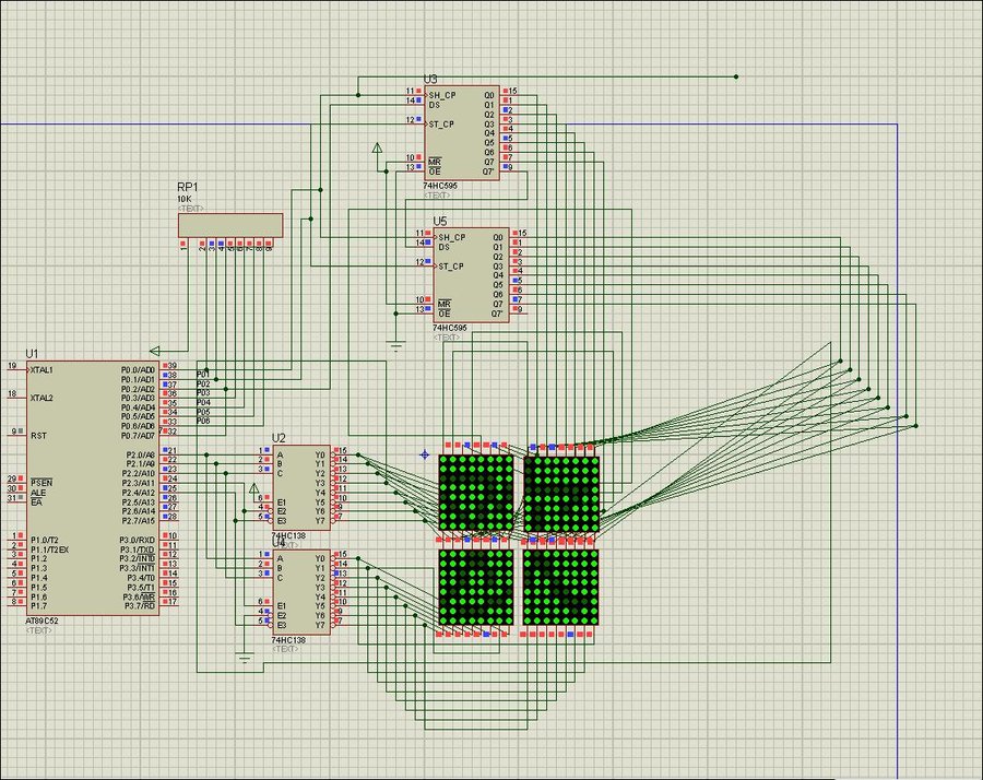

仿真太痛苦了。这才4个8*8的单色点阵…………
发表于 2012-2-1 21:16 | 显示全部楼层 |阅读模式
求教如何使用Proteus……
我感觉别人仿真的时候都是吧好几根线并成一根粗线或者不连接,用一个名字相同的点来连接……
发表于 2012-2-1 22:03 | 显示全部楼层
元件引脚画出一条线,在合适的地方双击鼠标就出现一个圆点并截止连线。然后选择工具栏的标签,单击刚刚画的线,给他一个网络名就是你需要的总线方式。
发表于 2012-2-1 23:09 | 显示全部楼层
以前老是想玩仿真,就是老搞不好。后来就连仿真都懒得搞了,直接搭板子拉倒。
发表于 2012-2-1 23:22 | 显示全部楼层
总线只是为了好看,有用的是标签。
发表于 2012-2-1 23:27 | 显示全部楼层
估计楼主和我一样菜鸟。
解释一下,标签相同的相当于连线了。
