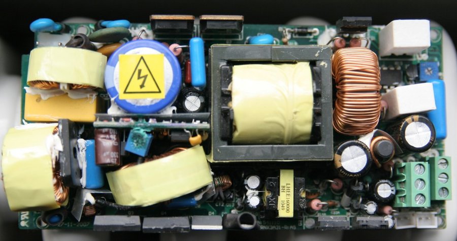

48V 6.2A 电源见下图非常小巧有PFC和两个独立的开关电源。主电源48V6.2A为正激转换,控制IC的供电取自另一个小功率5V电源。这样给改装大范围可调创造了条件。
改装涉及的部位,1)次级输出的欠压和过压保护。2)PWM芯片的0占空比输出。3)次级反馈光耦的供电。
发表于 2012-2-2 15:32 | 显示全部楼层
帮顶了,看到电容压烂了,不要紧吗?
 楼主| 发表于 2012-2-2 15:33 | 显示全部楼层
先说 1)次级输出的欠压和过压保护。IC型号WT75102输出到一个光耦,可以直接将输出接地是光耦始终有电流,这样就不保护了。
2)PWM芯片的0占空比输出。更换反馈分压电阻为20K可调电阻,这时侯发现电压调到30几伏就不再下降,而此时光耦已经完全导通了。分析原因是PWM芯片输出占空比没有继续减小。此时如果再盲目增加反馈就会引起光耦损坏从而输出不受控制了。解决方法是TL3845第8脚和3脚之间接个13K电阻。这样PWM可以完全关闭输出了。
3)此时电压可以继续下降,但是到一定程度由于光耦供电的限流电阻使电流不足,又不能继续下调了。解决方法是使用另一路5V电源经个开关二极管继续供电。
经过上述步骤可以从5V调到50V是没有问题的。但是低电压25V一下时由于输出电容相对较小,会产生啸叫。此时适当增加输出电容即可解决。改装后的照片

 楼主| 发表于 2012-2-2 15:35 | 显示全部楼层
回复 2# alone
    电容和边上的可调电阻换新的了
 楼主| 发表于 2012-2-2 15:41 | 显示全部楼层
图中还有改变的地方没有提到的。保护电路继续使用但电压不是取自48V输出分压,而是5V经限流到光耦前,这样当光耦有大电流时会引起保护。呵呵这个功能还没有实验过。还有-12V输出改为了5V输出供外部电压表用。

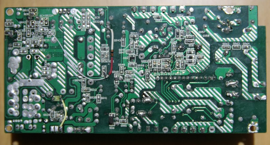

这是王老板那个claypoewr吗?
还有请教一下,电路板背面铜箔上一条条的镀锡层是起什么作用的?看上去都是同方向同间距的
发表于 2012-2-2 18:03 | 显示全部楼层
回复 7# jigsaw
    电路板背面铜箔上一条条的镀锡层是增加电流的
发表于 2012-2-2 19:17 | 显示全部楼层
回复  jigsaw
DSC 发表于 2012-2-2 18:03 https://www.yleee.com.cn/images/common/back.gif
    干嘛不镀上连续的面?
发表于 2012-2-2 19:57 | 显示全部楼层
回复 9# jigsaw
    连续的面只能附着很薄的锡
