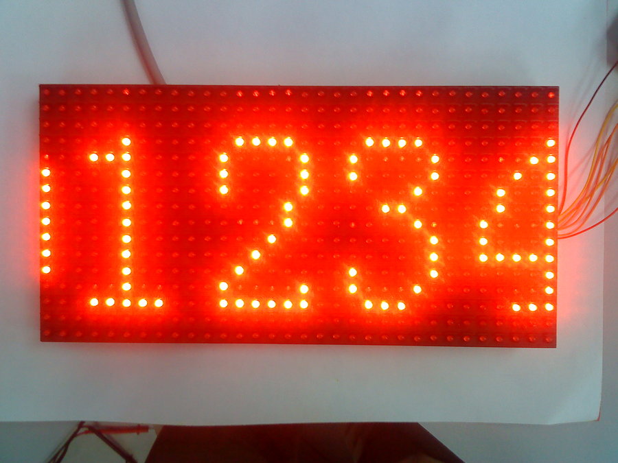

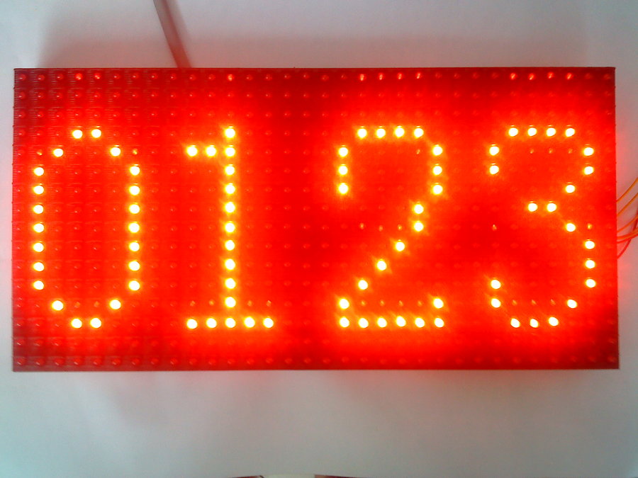

P10 LED.rar (1.17 KB, 下载次数: 1031) P10 Moving LED.rar (1.65 KB, 下载次数: 1082) 大家好!!现在市面很多P10单元板,它的驱动大多数是1/4扫描,有别市上常见的1/16扫描,很多新手买回来都不知从那里入手,而网上资料亦很缺乏,所以只好望门轻慢叹,有见及此,本人特用了几天时间,写了两个P10程式,希望对一些新手有所帮助,重拾对P10的兴趣,互相交流.我今次是用8x16英文或数字来显示,16x16中文显示,就要高手出招了!!

我所上传的程式,是从室内16x64,1/16扫瞄驱动的LED板所修改过来,我最重要是想介绍P10,1/4扫瞄驱动的LED板程式如何写法,我在程式上己加上一些重点解释,所以参考网上的16x64程式,改动我的程式,应不难在P10显示中文字.
