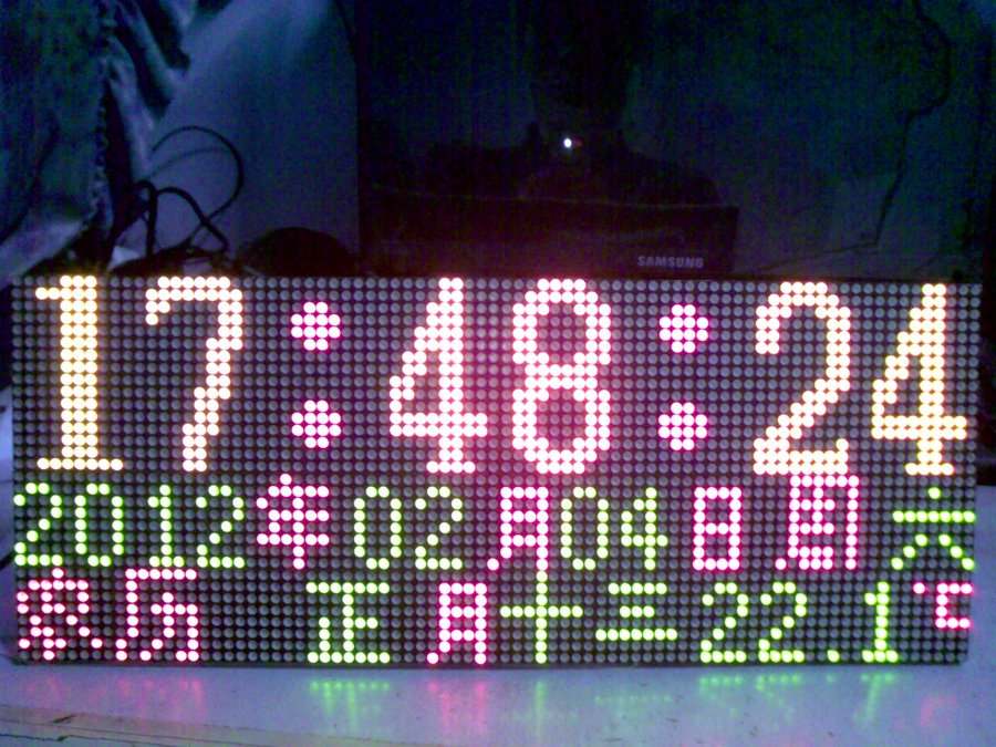

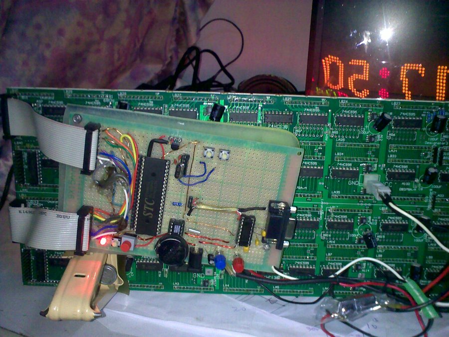

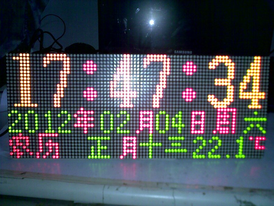

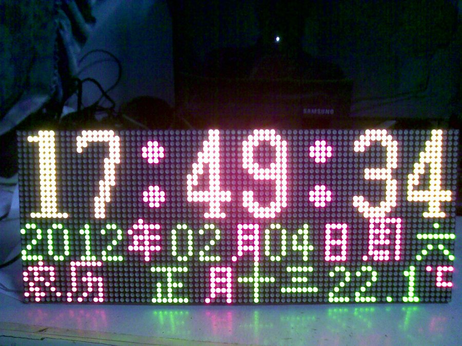

春节前买的32*80的屏,自己焊接的驱动板,借用sdf15937 兄的程序,终于有了今天的结果,非常感谢sdf15937 及其他热心坛友!
看效果,温度显示终于正常了,超级漂亮(个人审美观)!

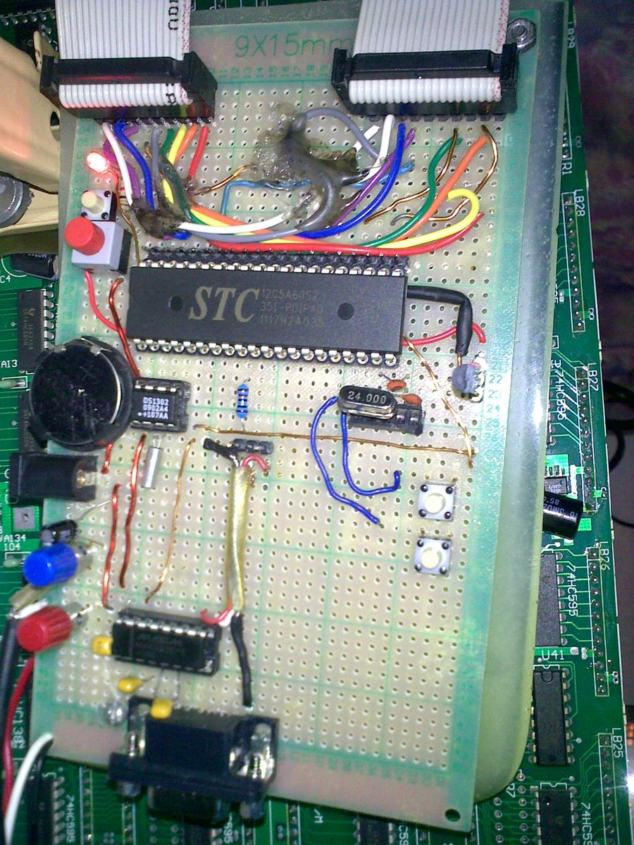

驱动板焊点有点丑(:,第一次焊这东东西,费老劲了。

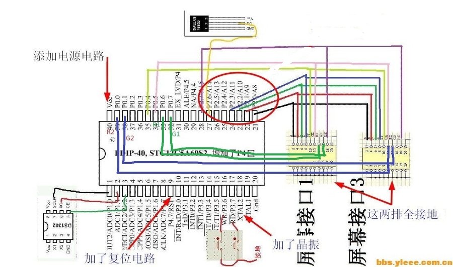

稍微详细的电路图(自己添了点)
作为菜鸟,很理解初学者刚开始无头无绪的情形,现把所用元器件列出来,欢迎新朋友学习探讨,老鸟可以无视啦。
驱动板所用器件
编号元器件名称数量(个)备注
140角芯片座(140p圆孔排针也行)1单片机最小系统
2STC12C5A60S21
330pF瓷片电容(贴片也行)2
424M晶振(sdf15937用的好像25M1
510电阻1
610uF电解电容2
74.7K
9
脚的排阻
1
8DS13021DS1302周边
98脚的芯片座(建议一定买一个)1
1012pF的瓷片电容(贴片也行)2
1132.768晶振一个
123.6v3v锂电1DS1302掉电走时
13轻触按键2-4多几个备用
14双排40p排针1
1518B201
16导线若干

发表于 2012-2-6 13:46 | 显示全部楼层
24M晶振。。。闪不?
 楼主| 发表于 2012-2-6 15:12 | 显示全部楼层
24M晶振。。。闪不?
lanmse 发表于 2012-2-6 13:46 https://www.yleee.com.cn/images/common/back.gif
不闪,显示正常。
