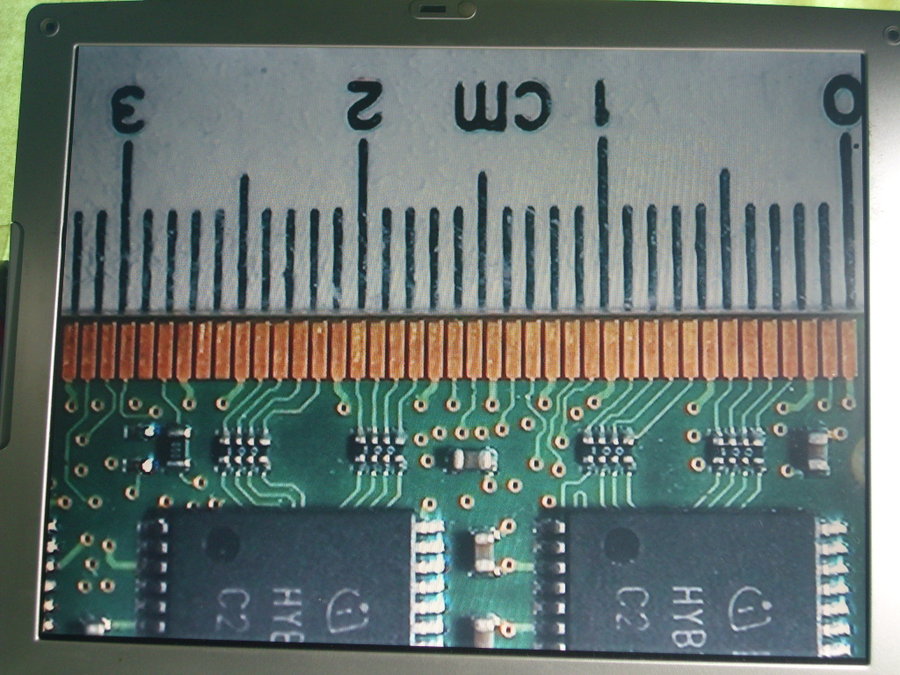

    哈哈,说白了一点也不神秘,没有什么专业工具。东西是春节期间在家里做的,手头只有钢锯、锉刀、手枪钻和小台钳等简单工具。铜片厚度是2mm,一条锯片的厚度是0.8-0.9mm,同时上两条锯片,锯出来的尺寸正好,胶木板上的槽也是这么开出来的。
   铜环和铜片的焊接是本次制作的关键,普通的焊接方法根本满足不了强度的要求 ,节日期间又无法解决铜焊的问题(再说还要花钱不是{:3_480:}  ),所以就采用了锡焊的方法,只不过采用了一些特殊的工艺罢了。具体方法是在铜环上面锯出一条2mm宽1.5-2mm深的槽,正好可以嵌入铜片。接下来就是焊接的问题了,传统的锡焊方法是不行的,因为铜的散热很快,就算有大功率烙铁也难以保证铜片和铜环同时加热,更何况手头也没有大功率烙铁。俺这次采用的是最最原始的工具,煤气灶的干活!只能用小火哦,先分别把铜环和铜片烤到可以熔化锡的时候,在各个焊接面渡上锡,立即离开火源,目的是不让锡高温氧化,下一步就是把二者对接起来,用两把钳子分别夹住铜环和铜片,同时放在小火上烤,悄悄的、慢慢的烤,着急的不要 !等到锡充分熔化了,铜片也就可以准确到位了,冷却以后就行了。机械强度完全可以满足要求
 楼主| 发表于 2012-2-5 14:22 | 显示全部楼层
谢谢大家的鼓励

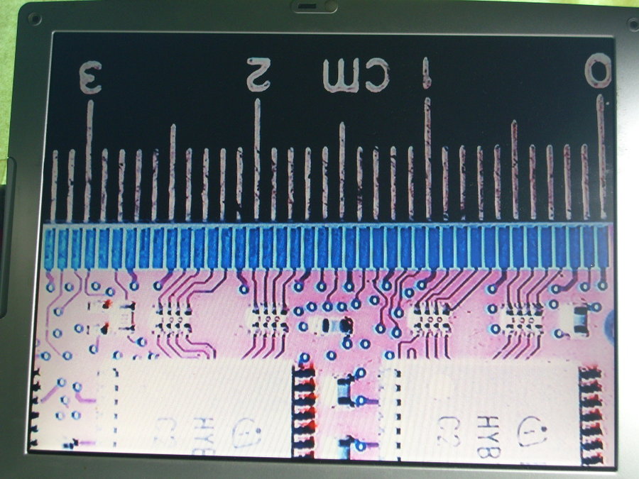

看来大家对视频展示台比较感兴趣,再上几张图片,增加大家一些感性认识:
第3和第5张图片是负象图片,特别适于观察pcb的走线。这也是视频展示台本来的功劳。
