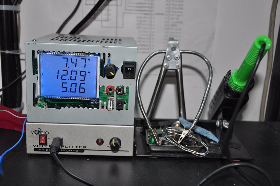

1-两个物件的合影,烙铁架上的小人也挺酷的吧?

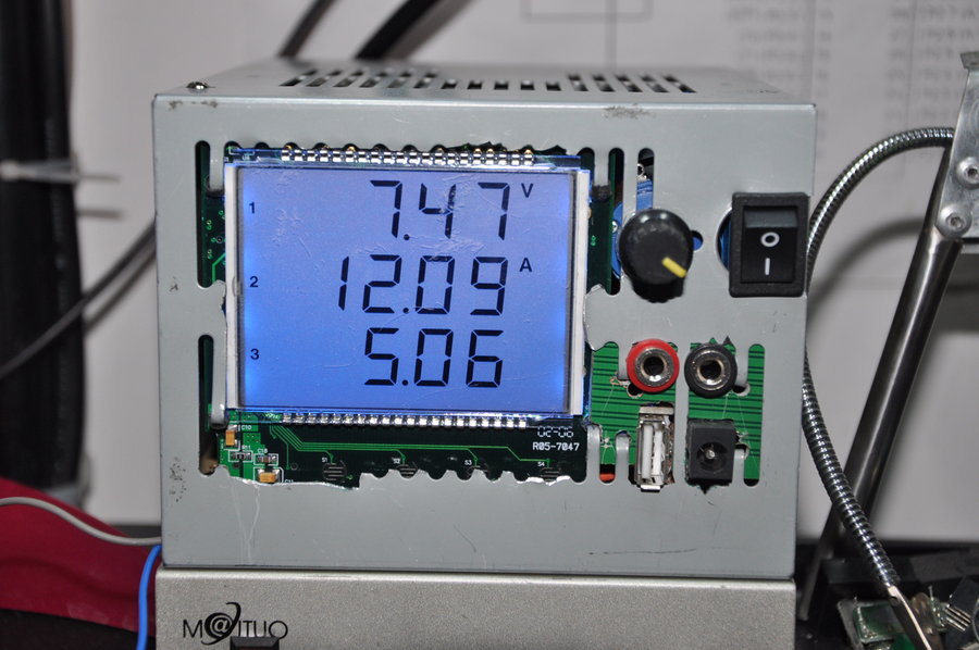

2-电源近影,没有面板,裸着呢(从上到下分别是可调电压、12V电压、5V电压,那个符号A是多余的,原打算显示电流用的)

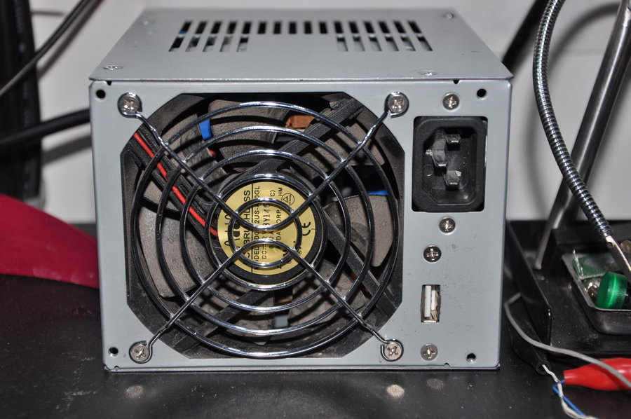

3-电源的屁股,风扇其实是个摆设,原来的电源选择开关被我改成ISP下载口了

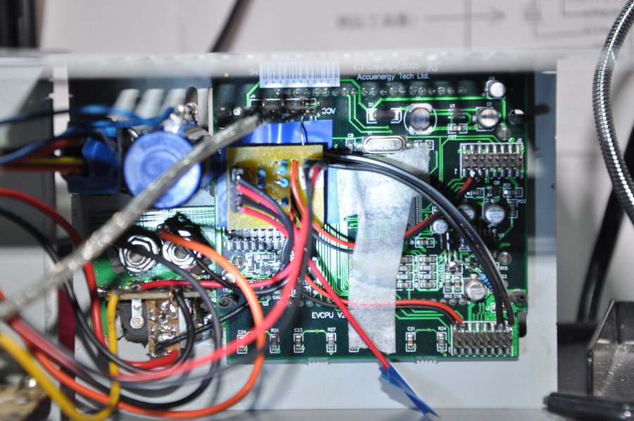

4-电源面板背面,考拉的电力仪是主角,参考源改成431了(AVR的右下角就是),我测了下原来的参考源,不知道怎回事儿老是不准

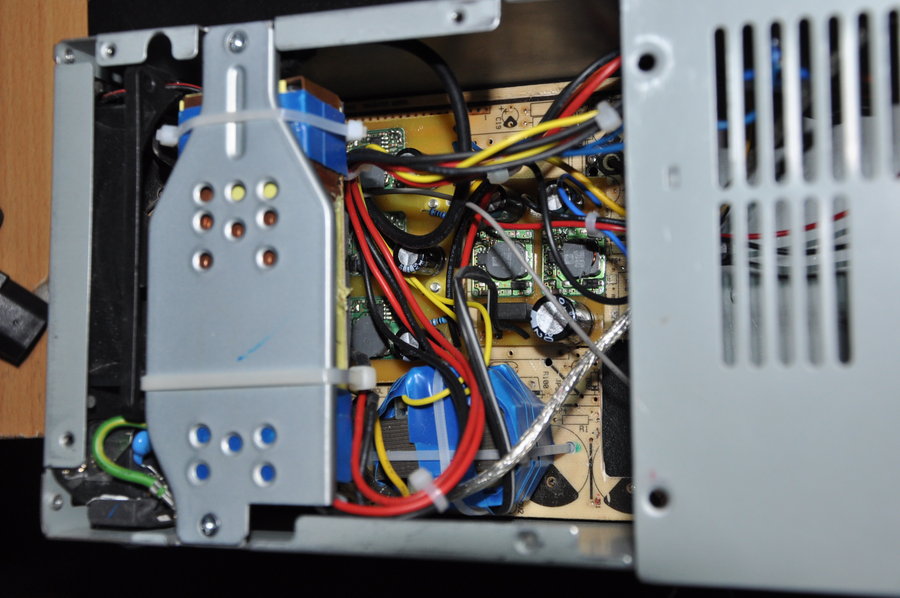

5-电源里面,用了5个3R33,其中一个用来产生负压,原打算搞个高边电流检测的,手艺和元件都不行,先搁置了
左边3个3R33分别是可调、12V、5V,右边两个一个是5V给表头供电,另外一个是负压;表头是独立供电,另外找了个小变压器;上面悬着的就是笔记本电源啦。

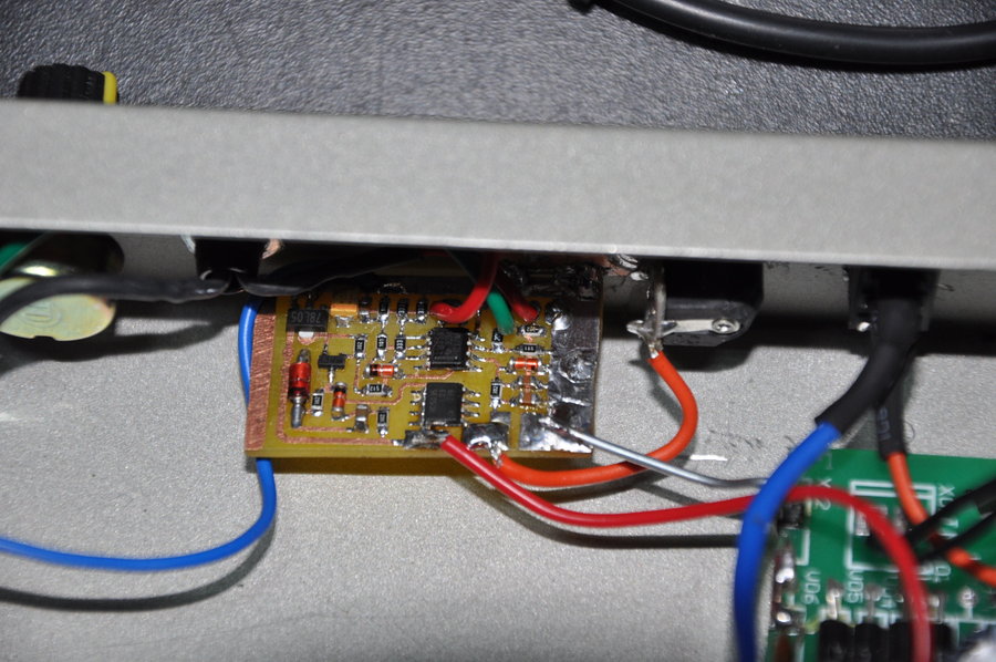

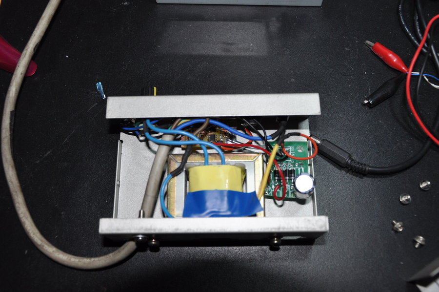

6-白光里面,整流桥从一块板子上锯下来的,活活。。。
7-白光的控制板,自己画的板,热转印,MOS管是从硬盘上拆的RDS035L03

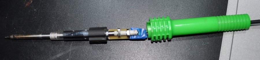

8-白光手柄,白光头子是可拆卸的
