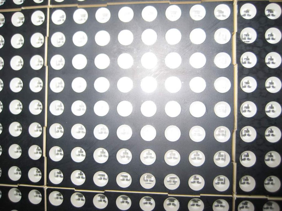

发表于 2012-2-6 10:30 | 显示全部楼层 |阅读模式

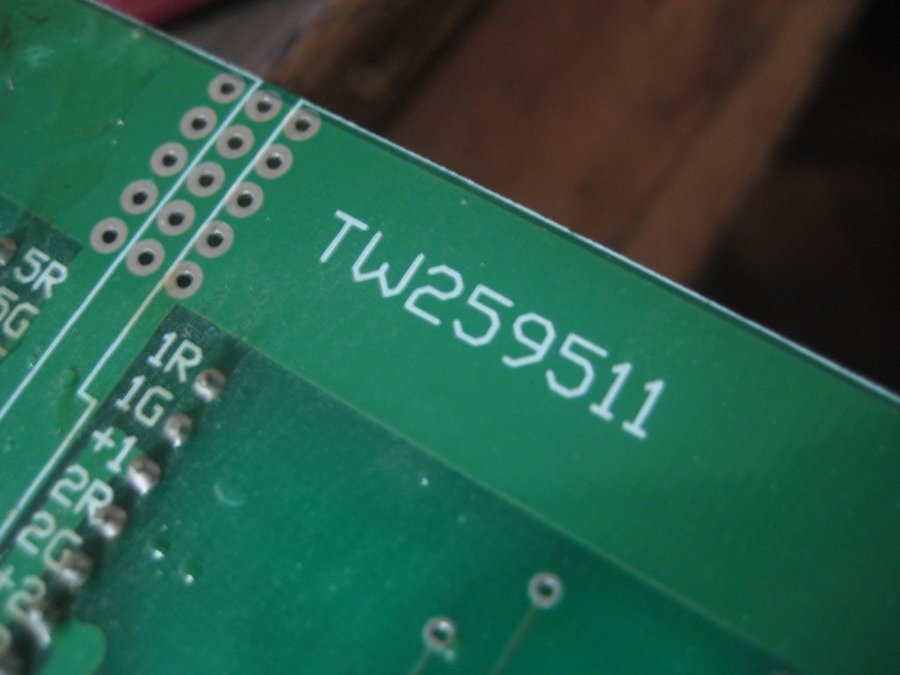

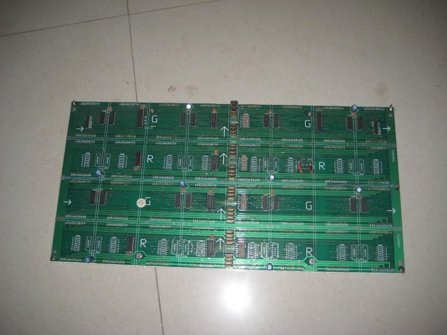

高手帮忙看下是什么接口的,控制板我有一张,谁能教我怎么接?
谢谢先

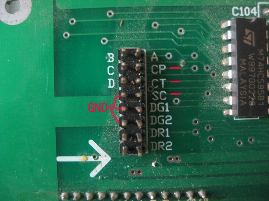

发表于 2012-2-6 11:08 | 显示全部楼层
A-A
B-B
C-C
D-D
DG1-G1
DG2-G2
DR1-R1
DR2-R2
CP、CT、SC这三个俺不知道是神马了,但俺知道其中有CK、ST、OE,参考沈老师(shiqi2003)的贴子测一下就成。

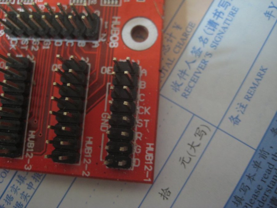

发表于 2012-2-6 11:20 | 显示全部楼层
CP接OE   CT接ST  SC接CLK假如显示不正常把ST和CK互换你的显示屏是单色的

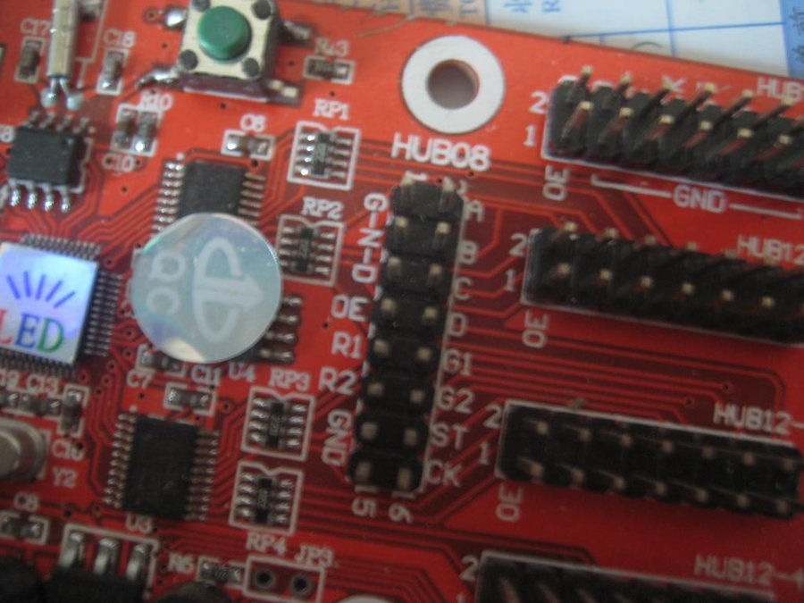

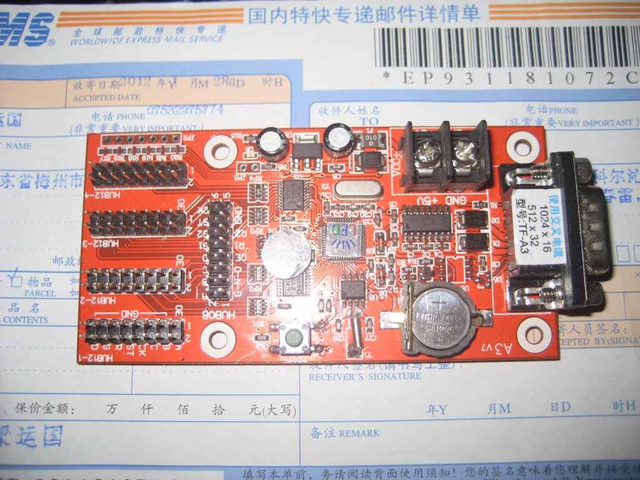

 楼主| 发表于 2012-2-6 11:28 | 显示全部楼层
LED显示屏专家 发表于 2012-2-6 11:20 https://www.yleee.com.cn/images/common/back.gif
    接好是不是接在08接口上就可以的?
那GND呢?
发表于 2012-2-6 11:30 | 显示全部楼层
接好是不是接在08接口上就可以的?
那GND呢?
968201 发表于 2012-2-6 11:28 https://www.yleee.com.cn/images/common/back.gif
    没错,GND也要接,屏上没标注的针应该就是GND。

 楼主| 发表于 2012-2-6 15:38 | 显示全部楼层
按照3楼和4楼接口和说明可以试试,应该没有问题。
shqi2003 发表于 2012-2-6 15:29 https://www.yleee.com.cn/images/common/back.gif
    按照3 4楼的接了,
控制卡上的测试键按下能测试,测试完后,不能正常走字!
发表于 2012-2-6 15:56 | 显示全部楼层
按照3 4楼的接了,
968201 发表于 2012-2-6 15:38 https://www.yleee.com.cn/images/common/back.gif
可以测试说明连接正确了,显示文字应该是控制卡软件操作上的问题了。
