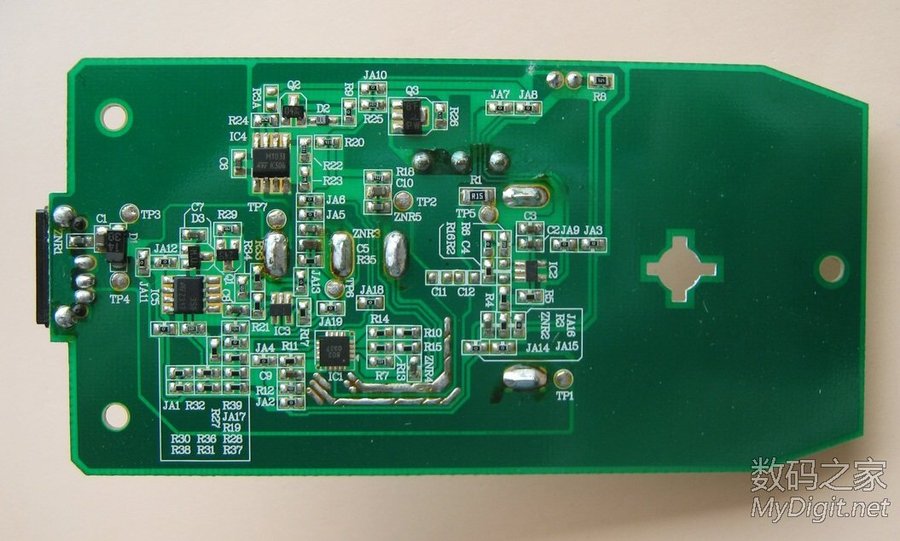

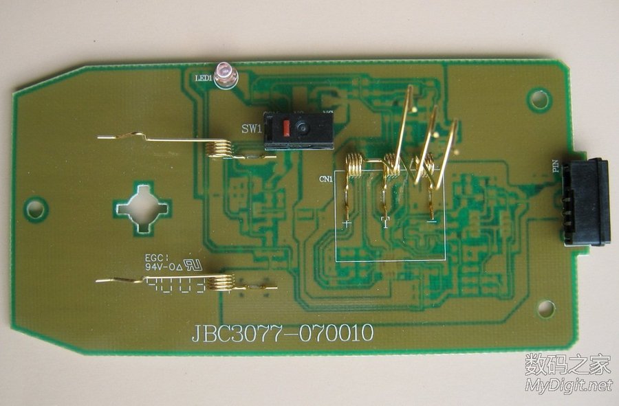

很老的一个充电器了,做工还不错。我想塞进一乐的18650座充里面,不知道怎么改,请大家指点下,谢谢。
借用数码之家的图片
输出是三线的,+ - T,是不是负级和T端串连个电阻就行?截至电压和扩流怎么扩?

T端对负极接个10电阻,电压和电流不用改。

充18650可能电流小了点,用来改手机座充更好啊!

 楼主| 发表于 2012-2-7 09:06 | 显示全部楼层
电路板拆下,正好放进山寨18650的盒子

发表于 2012-2-7 11:15 | 显示全部楼层
这个板子下面真干净
