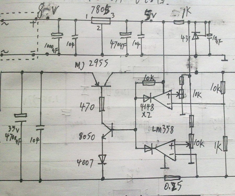

帮我看看那里不对
 楼主| 发表于 2012-2-8 17:38 | 显示全部楼层
按你的电路加了个绕组焊好后,不能调压,看看是那里有问题?
发表于 2012-2-8 17:43 | 显示全部楼层
8050基极缺一个偏置电阻,接到输入正极,发射极的4007最好换成4148。
发表于 2012-2-8 17:48 | 显示全部楼层
两个绕组共地了?

回复 3# benli
    这个电路其它那里还有问题吗?
8050基极有个10K电阻那个有什么用呢,我觉得其它地方是不是也有问题?帮忙看看?

发表于 2012-2-8 18:38 | 显示全部楼层
两个绕组需要有一个公共点,主回路是以输出负极为地的,和上面的地连接起来看看
