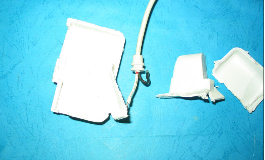

从一乐买的5v 开关电源 想改9v 输出, 哪位能给计算一下图中几个电阻的数值?
R7 R8 的取值好说,输出电压改动大的话 R2 R6 要改吧?
https://www.yleee.com.cn/forum.php?mod=attachment&aid=NjczNzN8MjdkMDZhMGJ8MTc4MTUzMzA5OXwwfA%3D%3D
老弹弓 发表于 2012-2-8 20:02 https://www.yleee.com.cn/images/common/back.gif
最简单的,仅加大R7的值试试。

2.5*(1+r7/r8)不知道对不

r7  r8 不是重点, r2 才影响光耦
发表于 2012-2-8 20:29 | 显示全部楼层
r7  r8 才是重点,将电压调到所需的值后,再看此时电源表现出来的性能来决定是否要调整r6的值。

5v到9v,电压提高80%了,不一定能行。

r7 r8 决定输出电压,这个没问题。  r2 决定着光耦的工作点? (或什么?)  感觉 输出电压改变很多 r2 必须调。

    更换输出电容什么的不讨论,其他的除了431的外围 还需要改变什么吗?

    次级没问题,关键是初级能不能适应,开关变压器是按5v设计的。
