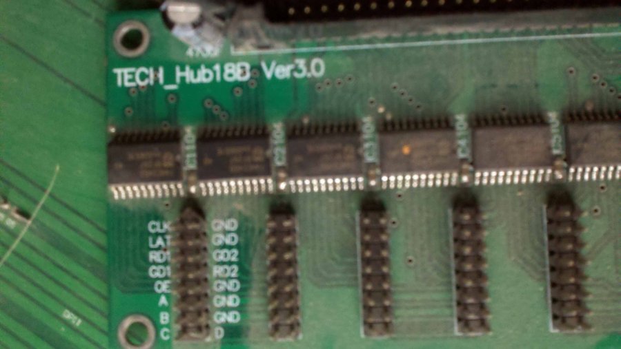

18接口的单元板怎样改08接口?
发表于 2012-2-9 14:39 | 显示全部楼层 |阅读模式
IMAGE00027.jpg 18接口的单元板怎样改08接口?
发表于 2012-2-9 14:47 | 显示全部楼层
18接口的单元板怎样改08接口?
b850514 发表于 2012-2-9 14:39 https://www.yleee.com.cn/images/common/back.gif
    只有一个办法把18接口的有用的端口一一对应连接到08接口上。
发表于 2012-2-9 21:29 | 显示全部楼层
来看看。
 楼主| 发表于 2012-2-9 22:09 | 显示全部楼层
有5个GND接点怎样接?可以随便对接吗?
发表于 2012-2-9 22:50 | 显示全部楼层
b850514 发表于 2012-2-9 22:09 https://www.yleee.com.cn/images/common/back.gif
    08接口有3个GND,你可以接一个,也可以接3个。只要是GND----GND就可以。
