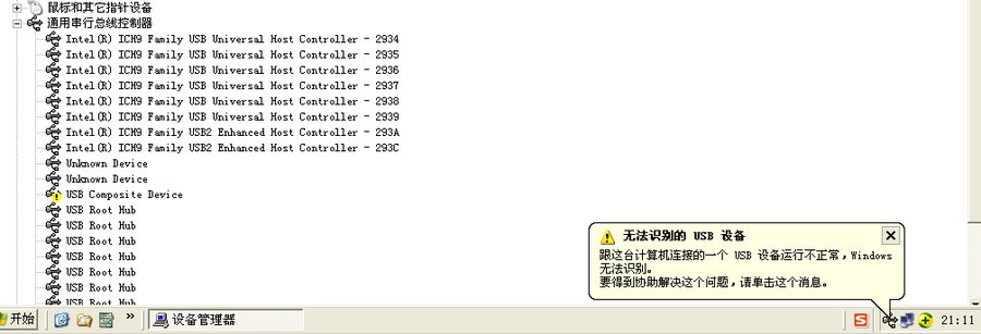

DELL笔记本电脑,发生故障了?!

应该是读卡器部分的问题。
发表于 2012-2-10 11:38 | 显示全部楼层
恭喜您,基本可以确认sb挂了
先清空一下cmos;不行的话在cmos里面关闭一些usb接口,再不行就准备换sb吧。 ...

应该说南桥坏了

我的台机上也一直有个黄感叹号,大家帮我看看是什么意思,好像有几个月了,但没有别的什么提示,感觉USB的速度比以前慢一些。
发表于 2012-2-10 12:41 | 显示全部楼层
我的IBM工作站有时也会出现这个情况,解决方法是重新启动电脑就能恢复正常,如果还不行的话在设备管理器卸载USB设备再重新找一下硬件基本可以恢复。

我的IBM工作站有时也会出现这个情况,解决方法是重新启动电脑就能恢复正常,如果还不行的话在设备管理器卸载 ...
yleee 发表于 2012-2-10 12:41 https://www.yleee.com.cn/images/common/back.gif
昨天晚上,您提出的“解决方法”我都试过了,均无效!
今天早上开机,一切都恢复了正常——好像是某个USB设备(内置摄像头?)已经经过休息、恢复健康了???
至今,电脑工作、都“恢复正常”了——谢谢大家!!!

可能是USB电源限流器件出问题了。
发表于 2012-2-14 12:07 | 显示全部楼层
可能是某个USB接口受潮爬电,我的上个笔记本 IBM T43 有扩展底座接口,放在桌子上不小心进了点醋,也出现过这个毛病,清洗一下就正常了。

谢谢 楼上的朋友、和 楼上的楼上的朋友的关注。
不过,好像都不是你们指出的原因?
仅仅是“休息”了一个晚上,故障现象就消失了
——第二天早上你,电脑提示“发现了一个USB视频设备”(记得是“这个”)......
——之后,电脑至今运行正常???!!!
