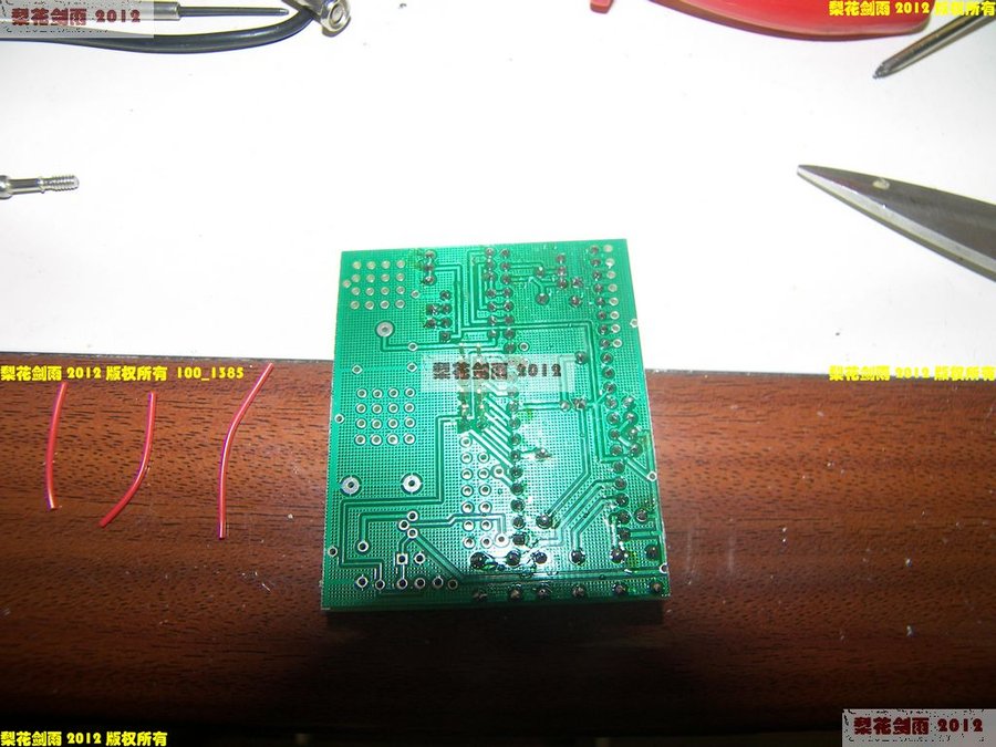

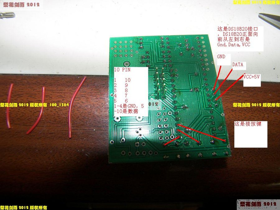

下午抽空测试了下
板子需要做的就是连接三个按键,三条飞线,
三个按键对应三个功能吧,设置,+,-,没有顺序,随便接
功能有了就行
功能说明如下
nEO_IMG_100_1384.jpg nEO_IMG_100_1385.jpg nEO_IMG_100_1386.jpg nEO_IMG_100_1387.jpg LED时钟说明.txt (1.25 KB, 下载次数: 175)
实际这个钟就是hawk老大的改版
第一次运行程序自动初始化时间及数据,如果接18b20,流动显示是会出现温度:××.××℃,否则无此项,加电第一次显示温度:85℃
按住k1和k2开机加电,系统时钟及数据复位,
长按(1s以上)k0,依次出现时间调整,用户数据调整,恢复循环,出现调整项后短按k0,可以改变调整项,此时按另外两按钮可以调整数据,(秒十位增加时设计为秒清零)。正常显示时短按k0可以实现4、6位时间显示切换,另外此时两按钮k1是12/24小时切换,k2是秒清零
用户调整数据:
00T:移动间隔置分钟数
01T:移动速度,数字越大越慢
02T:每次移动循环次数
03T:(晶振调整程序用)需要调整小时数 (多少小时需要调整多少秒的小时数)(0不调)
04T:(晶振调整程序用)需要调整秒数 (多少小时需要调整多少秒的秒数)(0,128不调,1~127调慢秒数;129~255调快,数值减128及为需要调快的秒数)
05T:(晶振调整程序用)从现在起多少小时后调整1s   (开始时设置001或002或大致数据,不能是0,以后程序自动计算)
06T:(晶振调整程序用):调整1s后小时余数 (一般不需要调整)
07T:亮度控制1为最暗,2中亮,3最亮,4及其它为时间控制
08T:时间控制亮度小时1 : 亮度第一时段小时值0~15小时对应000~015,16~19小时对应022~025,20~23小时对应032~035
09T:时间控制亮度小时2 : 亮度第2时段小时值0~15小时对应000~015,16~19小时对应022~025,20~23小时对应032~035
10T:控制亮度1  第一时段亮度值(设置越小越亮)
11T:控制亮度2  第二时段亮度值(设置越大越暗)
其它项暂时用不着
上电后,默认很暗,需要按长按设置键到功能07T 设置+或-就可以调亮了:)具体的大家自己弄吧,基本上最多,5分钟就搞定:)应该
