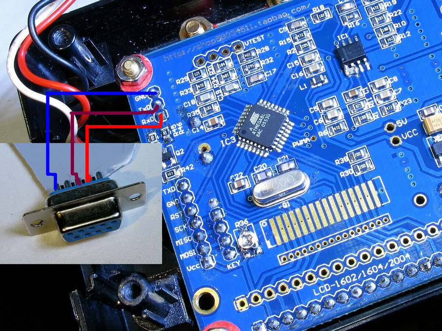

其实连接PC上位机采集绘图就2种方式:
第一种是直接使用串口连接:
老一点的电脑台式或者商务机体都还有这种9针的串口;
http://www.51hei.com/UpFiles/Pic/2007-07/20077238235108622.jpg
一般正规点叫RS232借口,其各针脚定义如下:
针脚信号定义作用
1DCD载波检测Received Line Signal Detector(Data Carrier Detect)
2RXD接收数据Received Data
3TXD发送数据Transmit Data
4DTR数据终端准备好Data Terminal Ready
5SGND信号地Signal Ground
6DSR数据准备好Data Set Ready
7RTS请求发送Request To Send
8CTS清除发送Clear To Send
9RI振铃提示Ring Indicator
目前大家能买到的套件是fish和好奇心的2款,都默认把com连接部分附带了:
就是G大原理图中这部分:
所以我们只要弄个串口的母头(一般1~2元带壳子一套),找根破鼠标线,按标识直接焊上就可以了!
我弄了个图大家直接看吧!
这种方式什么驱动都不用管,直接打开上位机设定好连接的端口,一般主板上自带的端口不是1就是2,然后在软件设置菜单里面端口设置波特率为19200(1229最新版!)使用时点绿色那个自动开始,只要负载开始load放电,就有数据出来了。

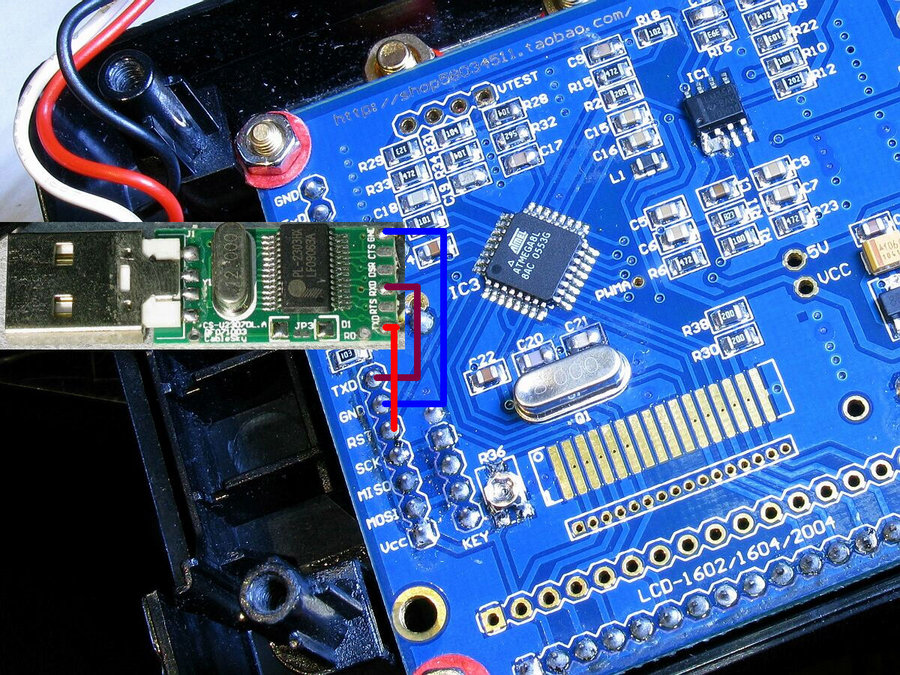

第二种方式是使用USB转接芯片:
       你使用的是比较新的笔记本或者主板没有串口,那你只能用USB转接芯片了,就是一般那种USB转TTL的线!里面一般会使用PL-2303HX这芯片,我刚好地摊上捡了根,大家可以看看:
http://img01.taobaocdn.com/imgextra/i1/59784917/T2EyKlXeBXXXXXXXXX_!!59784917.jpg
还带个串口的头,一根线中间剪了还可以当2根线使!
里面是这样的:
http://img04.taobaocdn.com/imgextra/i4/59784917/T2fiqlXmBXXXXXXXXX_!!59784917.jpg
刚好就是所需的3根线!里面连接是按标识直接连接对应标准的!小声告知一下本人闲置有几根价格相当实惠!
http://img04.taobaocdn.com/imgextra/i4/59784917/T2nxWlXhlaXXXXXXXX_!!59784917.jpg
这里要注意,这种转接线购买的时候要分清楚是转RS232还是TTL的,一般像我这种单芯片是转TTL的,还有种2芯片的是转RS232的,2种数据电平是不同的,搞错就无法识别,所以这里我们不能使用负载板子标识com的那3个孔去接,看图:
是的,我们使用刷固件的ISP端口,而且这里看仔细点RXD和TXD这2根线要交叉一下
这是接线,接着插上这个usb板子后,一般还需要安装驱动,到芯片厂商的官方驱动下载吧!

FAQ on Error Code 10.下载得到的文件解压出来是一堆芯片说明pdf和一个EXE安装文件,点击安装就ok了~然后插上USB转换芯片系统就能自动安装好!剩下的就是去设备管理器里面看看具体分配到几号端口:
剩下的还是打开上位机设定好端口号波特率就ok了~理论上win7也一样的,上面驱动带win7版本的!至此,上位机就可以使用了!注意如果下次插另一个usb口会重新装驱动的,端口号也可能会变,注意使用前修改!

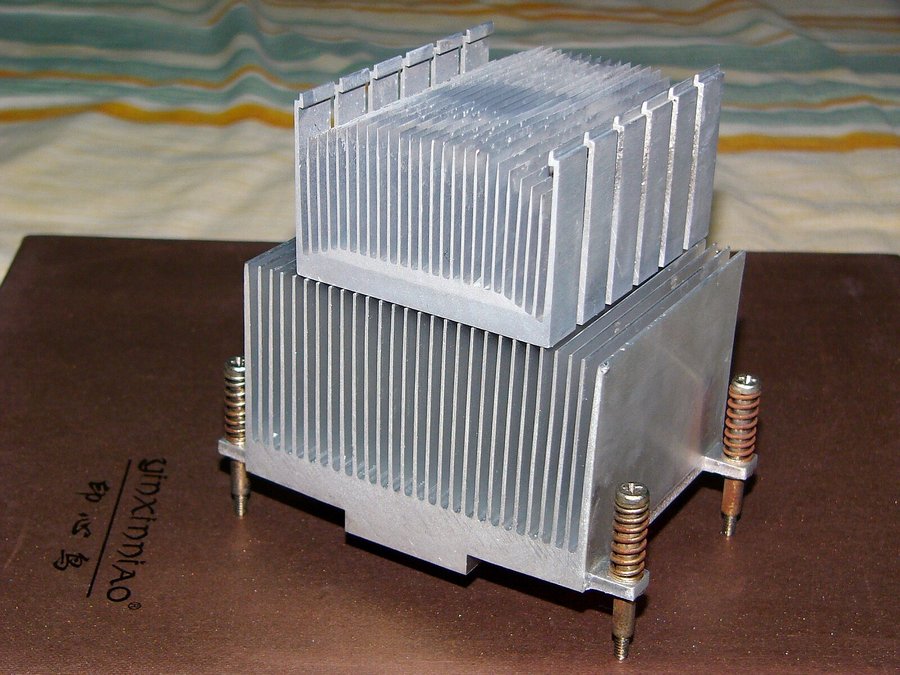

 楼主| 发表于 2012-2-13 22:02 | 显示全部楼层
补个BTX散热器对比图,体积足足大一般ATX一倍!
