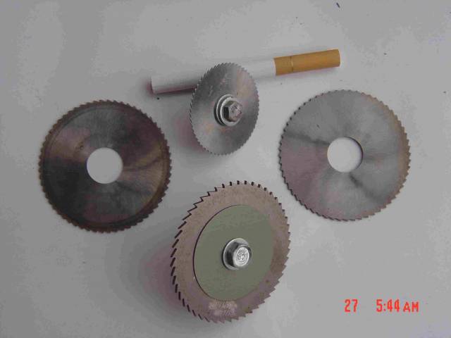

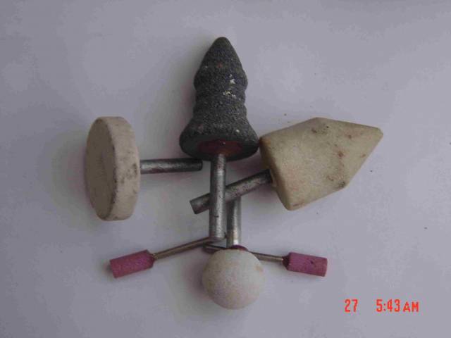

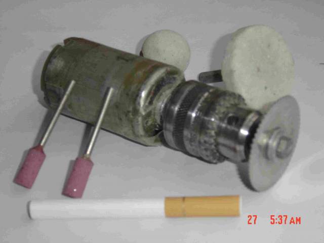

用自制简易切割机
1.简易切割机
2.顺便秀秀我的部分磨头:
3.顺便秀秀我的部分锯片:

用电磨比较好,容易弄得整齐,如果没有电磨,那就一定要买一个

用腐蚀呢???突然想起来的。。下回俺试试。
3楼真强。。。啥时候讲讲怎么做那个工具啊。。。

1.简易切割机.............4072
这个“自制简易切割机”,貌似很不错的说!
发表于 2009-6-27 22:36 | 显示全部楼层
3楼的工具不错,一支烟的工夫就搞定。
