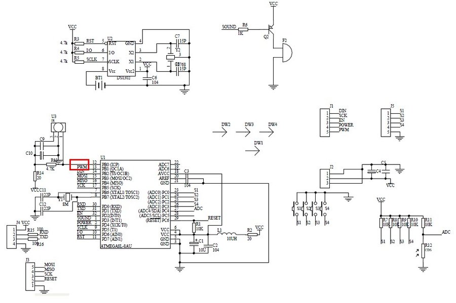

仿制一个VFD的电源出了问题,大家帮忙看看

    8050可以用的。我用8050已经仿制成功了。

    原作者有套件发售的。就是价格有点高。不过他那里有带写好了程序的MCU出售,送PCB。PCB有点小瑕疵,要自己小改一下。
这个事原作者的图片,我仿制的还没有拍照片。

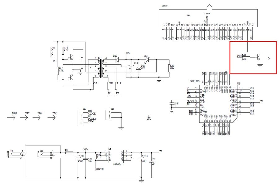

原理图:
 楼主| 发表于 2012-2-18 18:25 | 显示全部楼层
改动的地方:

    哦哦,明天我也仿制一个。不知道C17是多大的?左边和右边是不是共地?K1K2是不是接灯丝?
 楼主| 发表于 2012-2-18 19:16 | 显示全部楼层
回复 19# sdf15937
    C17是0.1uF。K1,K2接灯丝。这个种功能不错的,可以自动调节亮度,可以自动开关机以延长VFD的寿命,有闹钟功能和遥控。
