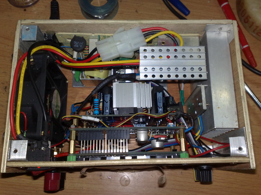

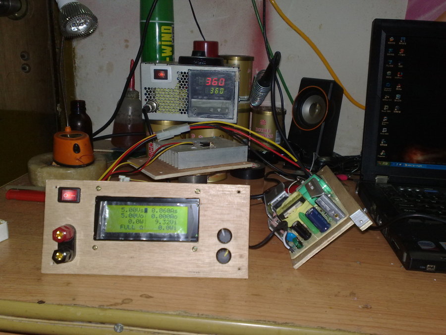

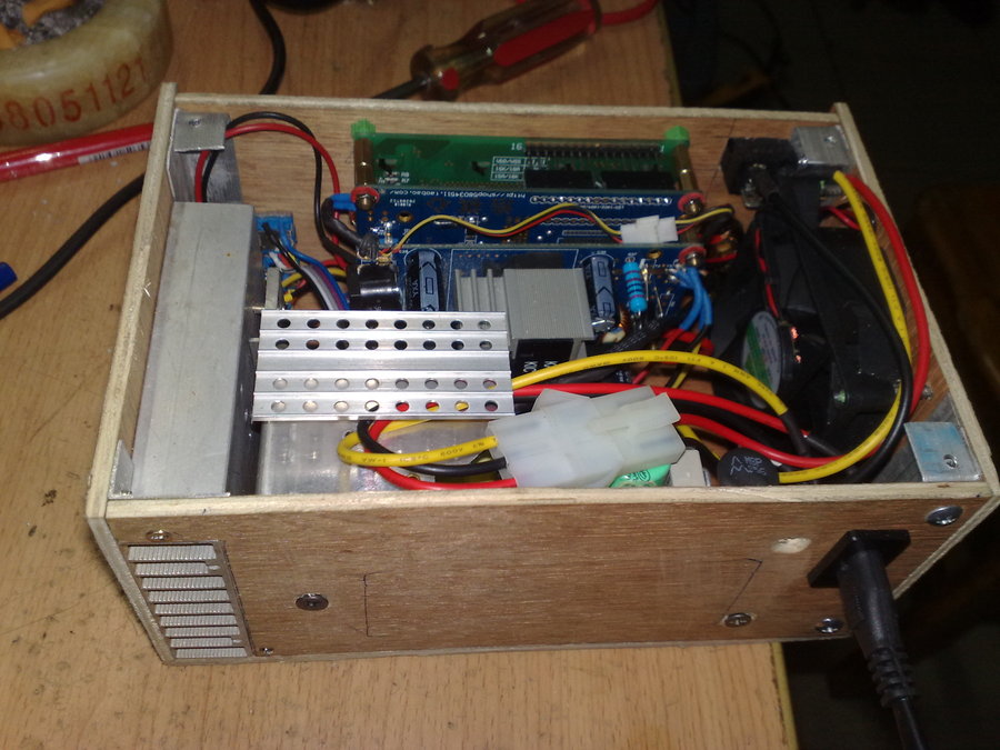

M8V7电源套件终于完工了,耗时N个月。

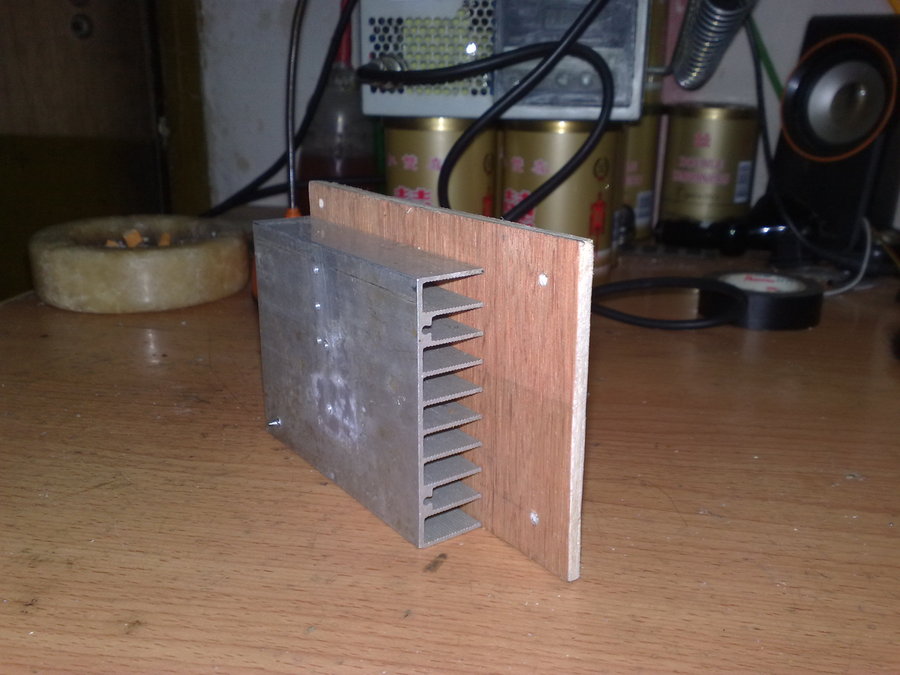

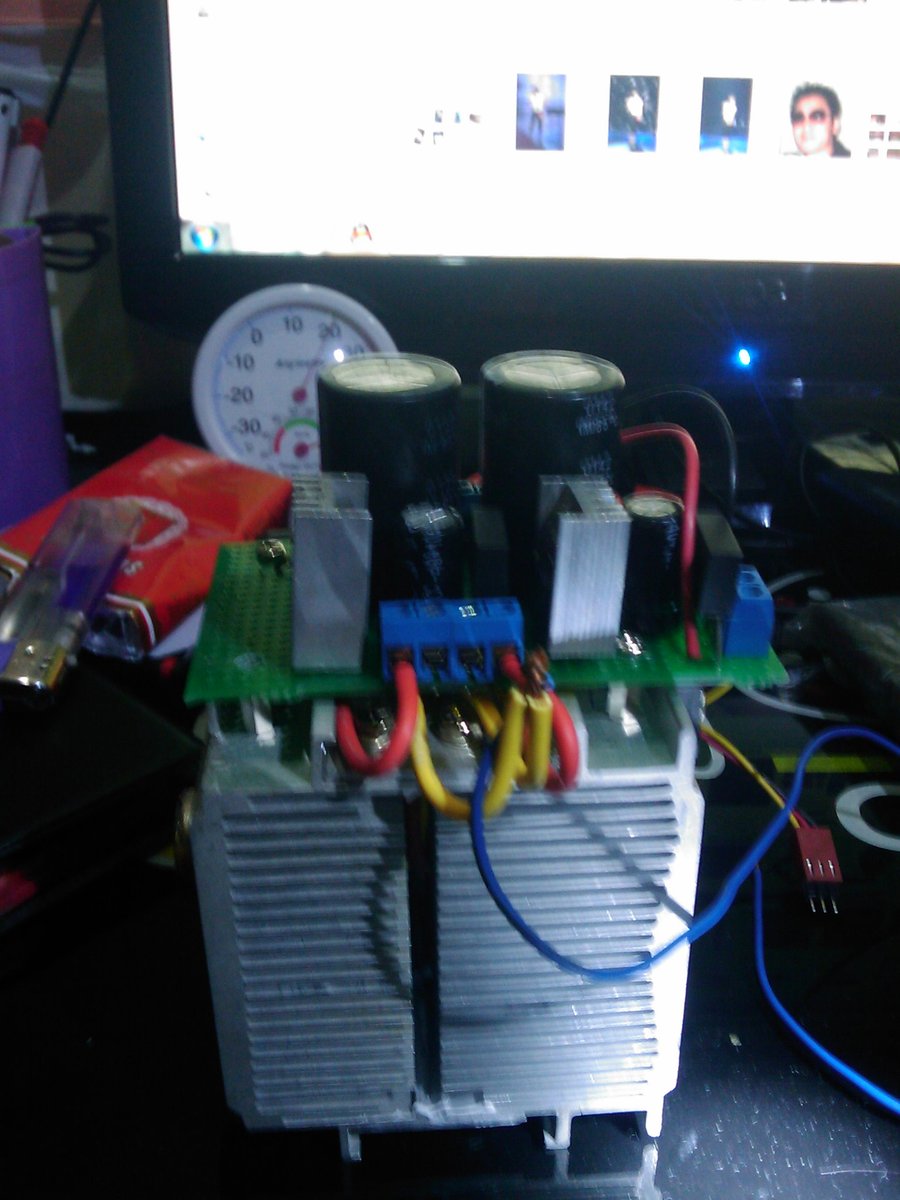

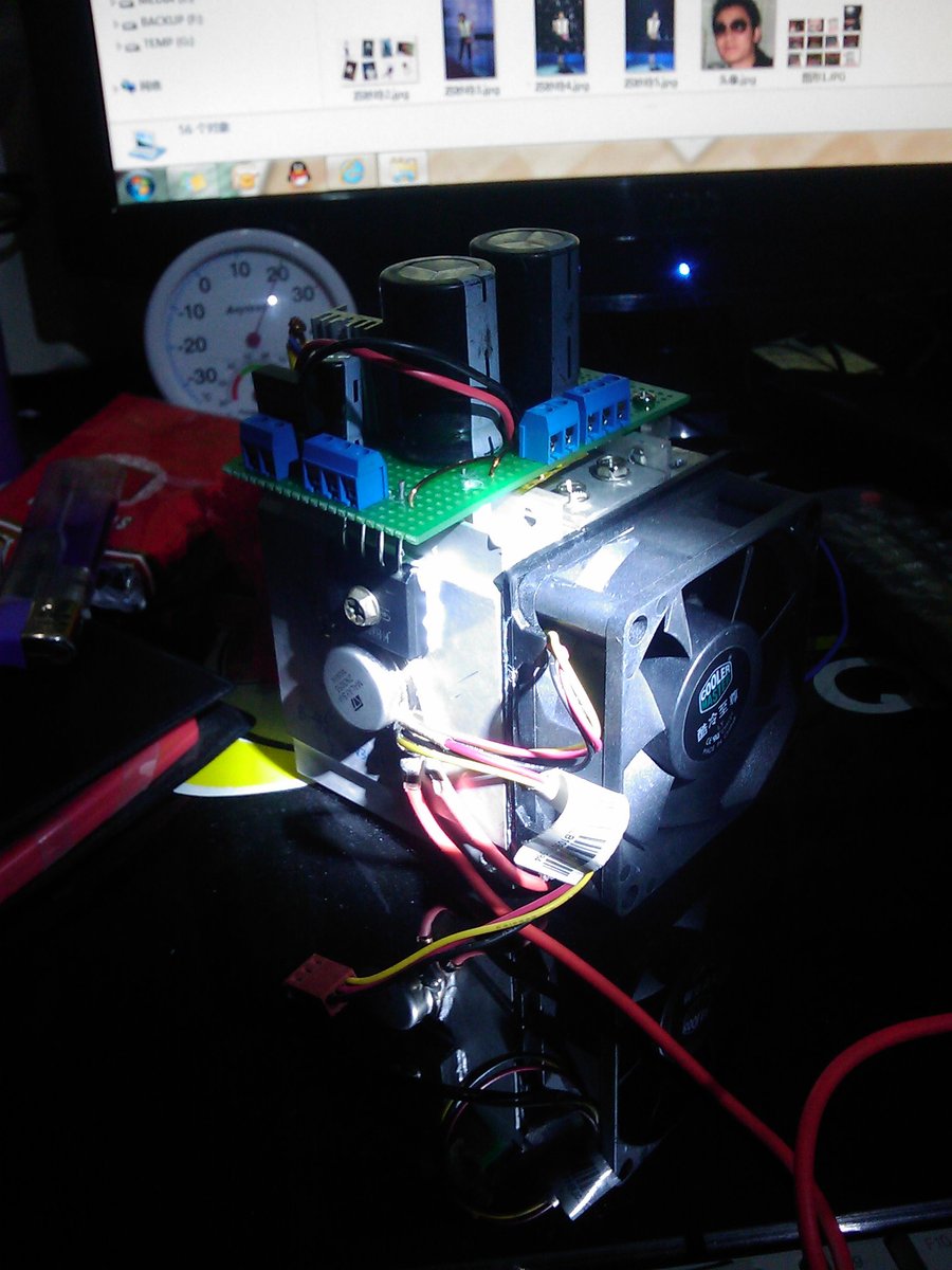

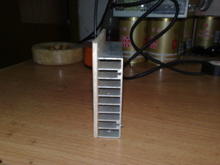

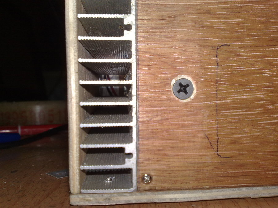

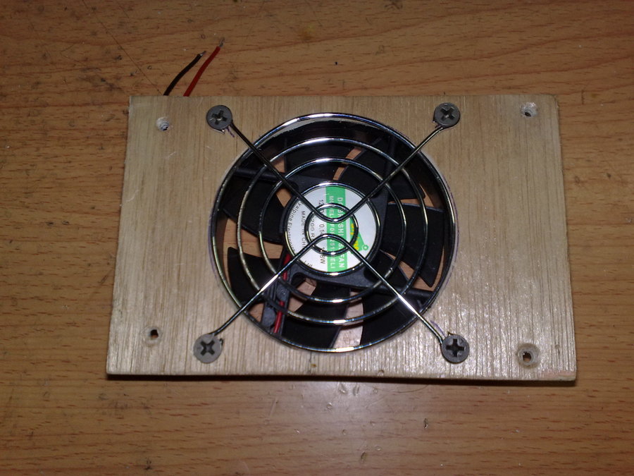

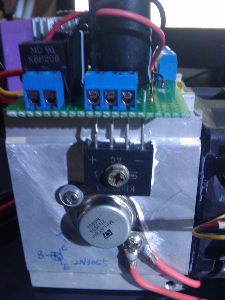

哎,这折腾的! 我最近也入了一套M8 V7套件,插件板的。到货当晚就焊好了,小试了下。 倒是我的散热模块花得时间挺多的。用2个CPU散热器对合,用铝板上下固定并起均衡2个散热器温度,后面再接一个CPU风扇,刚刚好。2N3055功率管在散热器一面各一个。又做了一个电源整流板,用镙柱固定在散热器上面,整流桥倒装刚好贴在散热器上固定,均流水泥电阻装在散热器槽里。全部发热器件加硅脂。测试中,室温17度,这个散热模块不开风扇能承受30瓦功耗(功率管承受),输出30分钟后,有点热了。开风扇的情况下,承受100瓦功耗,轻微热,估计能承受200~300瓦极限功耗。

看上外壳了,很紧凑,赞!

散热器用的很垃圾啊
发表于 2012-2-25 11:39 | 显示全部楼层
尺寸 20cm×13.5cm×9.5cm
140w轻松散热

面板搞点丝印上去会更加漂亮!
