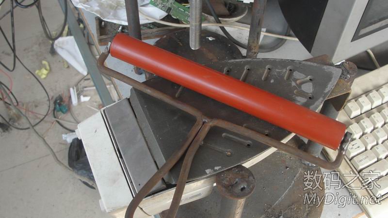

    复印机里面有,不知道是带聚四氟乙烯的加热 照片356.jpg 辊还是带耐高温塑料层的被动辊?不知道是不是这个名,自己估计的~哈哈红的是加热辊,下面黑色的是被动辊!

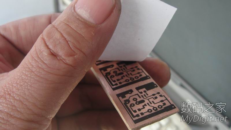

发表于 2012-2-13 22:11 | 显示全部楼层
楼主转印纸用的什么?很不错的说。

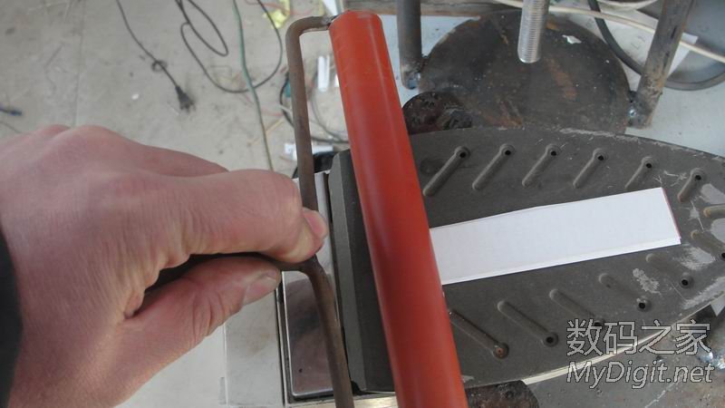

 楼主| 发表于 2012-2-13 22:17 | 显示全部楼层
回复  bg4ihs
    复印机里面有,不知道是带聚四氟乙烯的加热辊还是带耐高温塑料层的被动辊?不知道是 ...
渤海蓝天 发表于 2012-2-13 22:01 https://www.yleee.com.cn/images/common/back.gif
看原帖应该用的是加热辊。朋友看你也在用热转印,且现在东西齐备,不妨按此法试试,为我们探探路啊
 楼主| 发表于 2012-2-13 22:20 | 显示全部楼层
楼主转印纸用的什么?很不错的说。
xo304 发表于 2012-2-13 22:11 https://www.yleee.com.cn/images/common/back.gif
原帖在数码之家。我猜是一种广告衬纸,与常见的热转印纸差不多。

这个方法我用很久了,我用的是佳能复印机定影部分,手动拧齿轮。

用这个朋友的看看多好啊 ? 胶辊机!.jpg 这个朋友改造的手动的!真牛~~~~~估计下面的是加热辊,因为里面需要安装加热的灯管,我有一套这样的东西,不过灯管碎了,查了一下买一根要几十-1白大元,不如买一台塑封机了,
