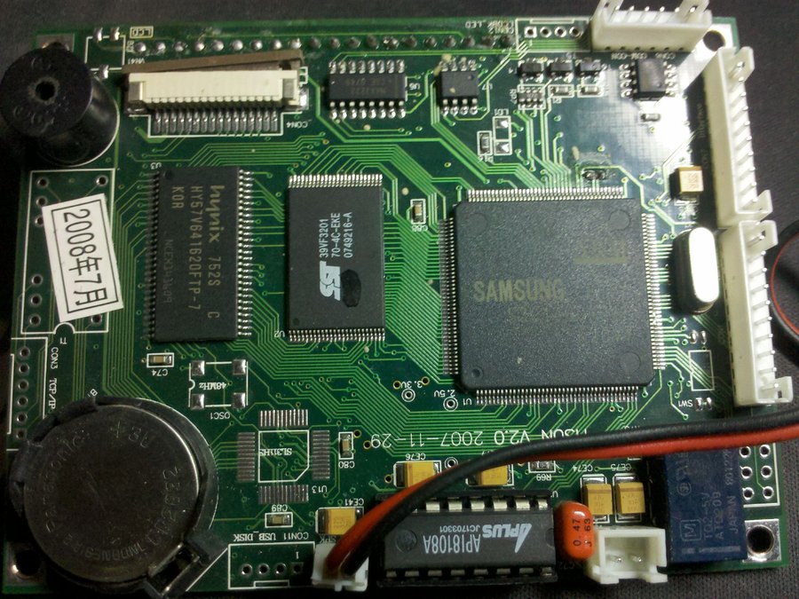

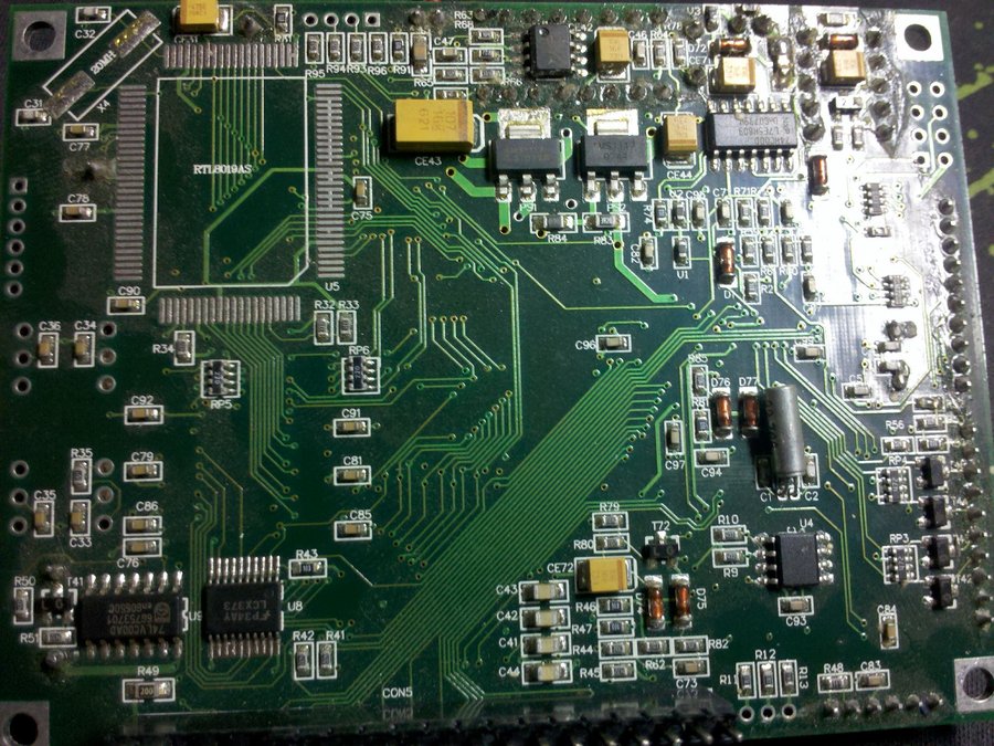

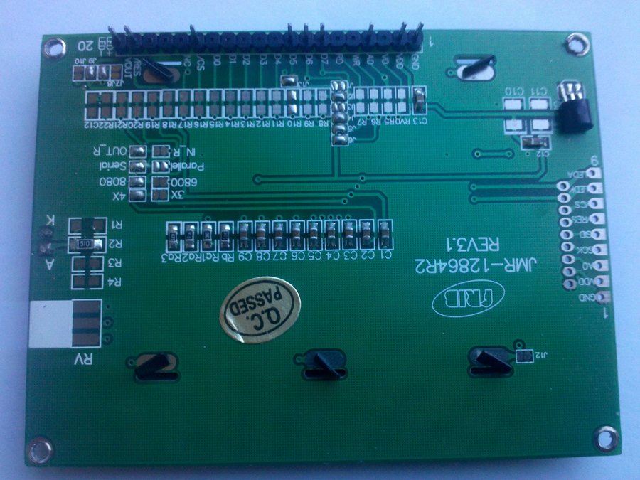

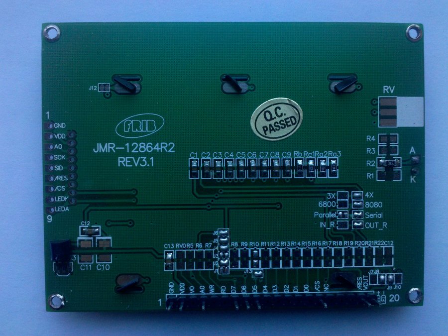

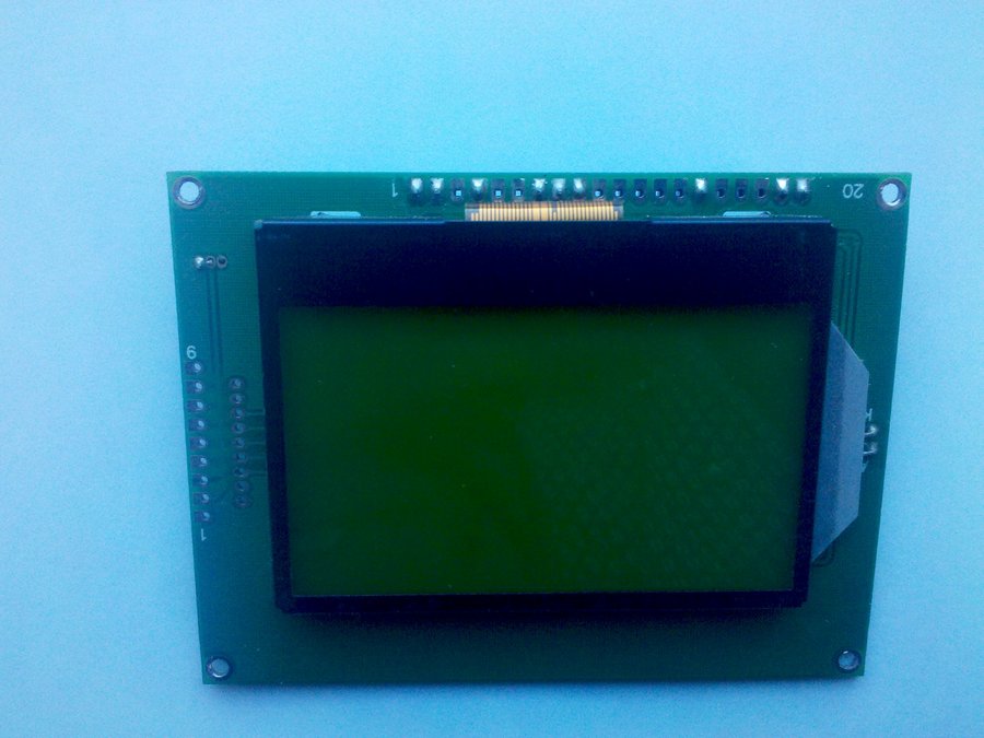

今天从单位淘汰下来的指纹考勤机上拆下一块JMR-12864R2液晶屏 网上查不到资料请大家帮忙看看是什么的芯片?
拆开的屏,没见到芯片.....
主控板
发表于 2012-2-14 21:41 | 显示全部楼层
没看到芯片啊,貌似串行驱动的
 楼主| 发表于 2012-2-14 21:55 | 显示全部楼层
没看到芯片啊,貌似串行驱动的
yl002 发表于 2012-2-14 21:41 https://www.yleee.com.cn/images/common/back.gif
    是啊,怎么没看到芯片 会不会芯片在控制板上
发表于 2012-2-14 22:04 | 显示全部楼层
看这个引脚标注,应该是标准接线

也许是ST7920吧

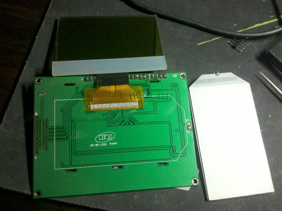

发表于 2012-2-14 22:31 | 显示全部楼层
型号一般在上排线,一边,把屏拿下后才能看到。

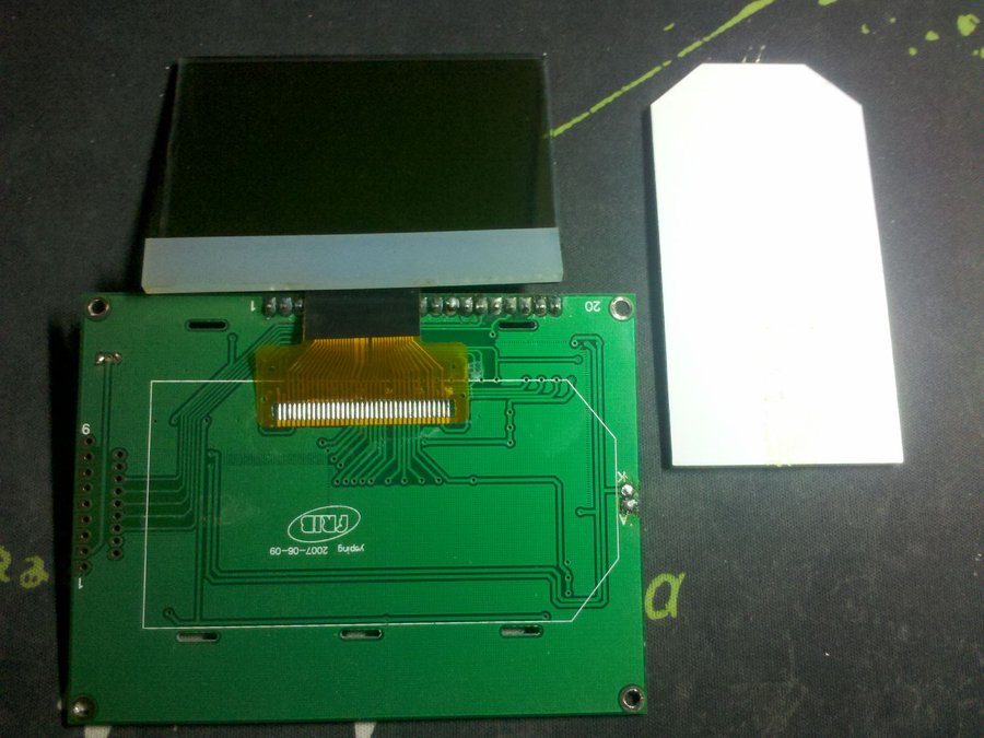

    谢谢 可是这个屏怎么用 和普通的12864一样吗?也没看见它上面有芯片啊?

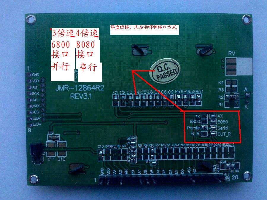

发表于 2012-2-14 22:37 | 显示全部楼层
IC在铁框下面。常见的IC:ST7565,SSD1815,S6B0724。3X,4X应该是指三线串行接口,四线串行接口。这个LCD不错,切换接口方便。拆开铁框看看FPC有没什么标志。不然就一个个IC试吧。
