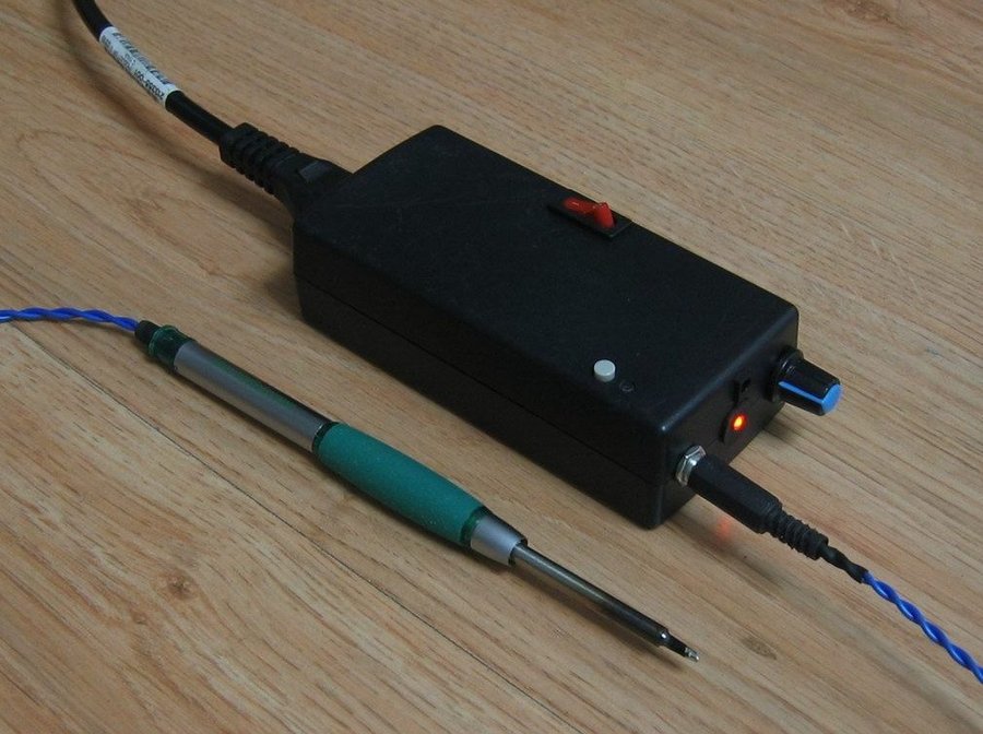

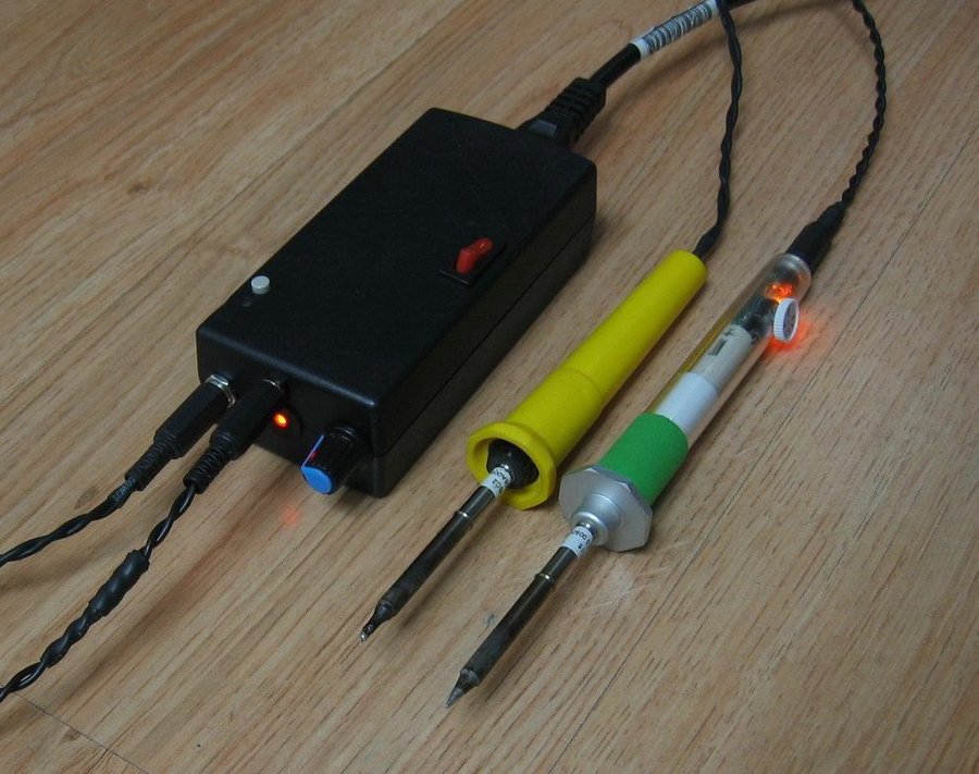

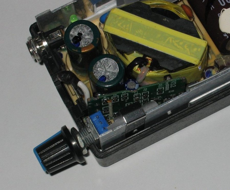

淘宝上6元一个的电源,20V 2.5A,是帮朋友做白菜,搭他的车顺路买的,原来打算做个简单的白光电源。到手后发现里面的变压器很够力,
然后就想到一个电源带两支铬铁的方案。有时候拆贴片,一支铬铁不好用,热风枪我没有,所以要用两支铬铁,再放一个控制器乱而且占桌面,现在一个控制器带两支就方便多了,
只要加多一个手柄就行。我是T1 ,T12都有,看情况使用,所以电压也要适应两种铬铁。

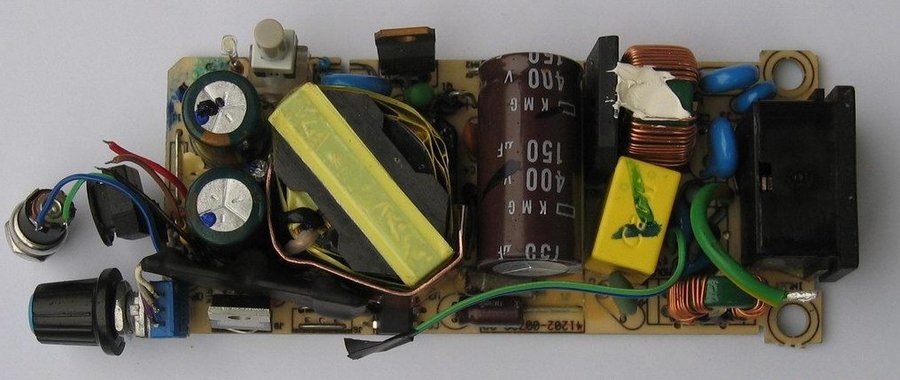

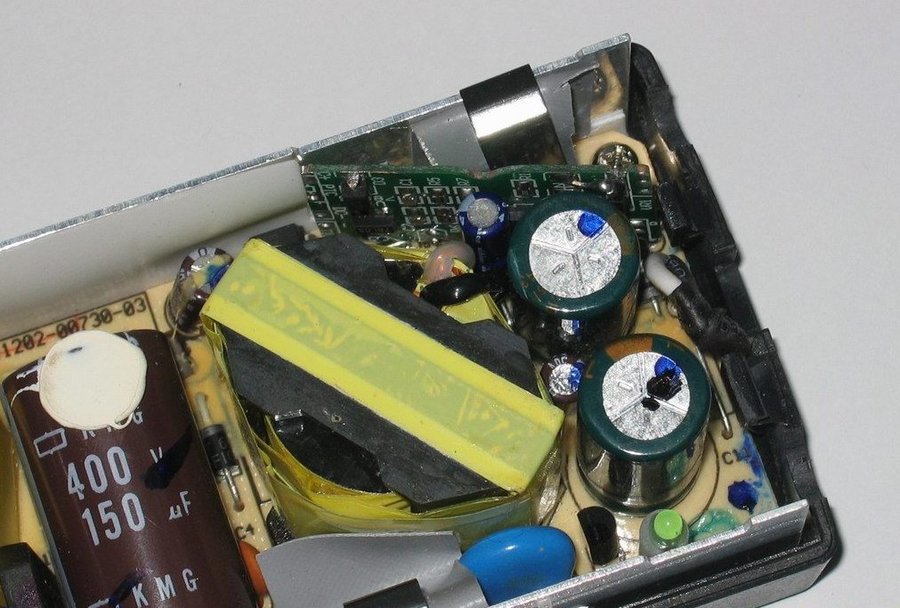

原来的控制板大了点,为了放进电源里裁小了: 控制板1.jpg
板子放入电源里:
电位器和插座装入电源盒子里:

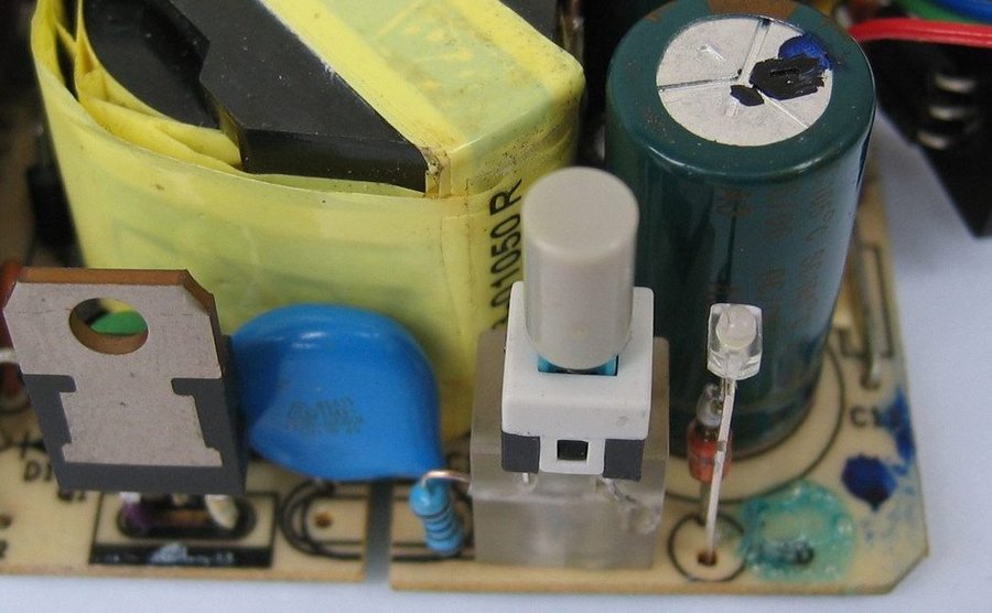

新加入的15V,24V电压切换开关,原来的电源指示灯串入一个15V的稳压二极管,15V电压发光管不亮,24V亮起:

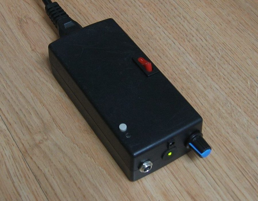

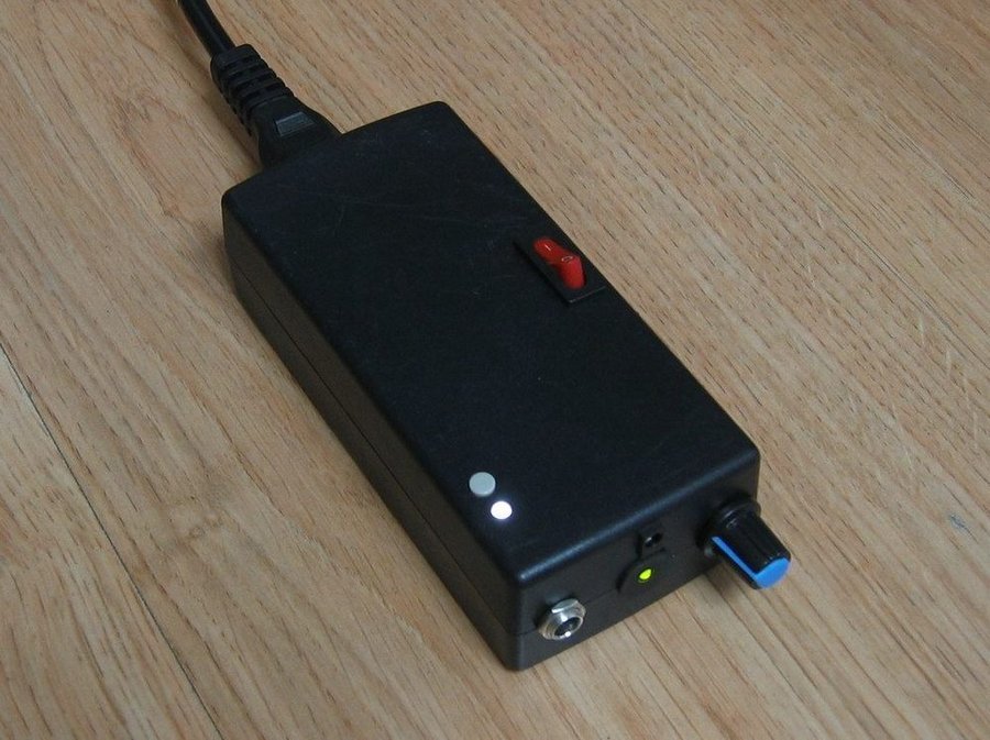

电源正面:
电源反面:
电源反面局部,可以看到改变电流的电阻:
15V电压控制器单独上电,只是一个绿色灯亮:
24V电压单独上电,前面的绿色灯亮,电压切换开关处的白色灯亮起:
15V电压单独一支T1,红色加温灯亮起:

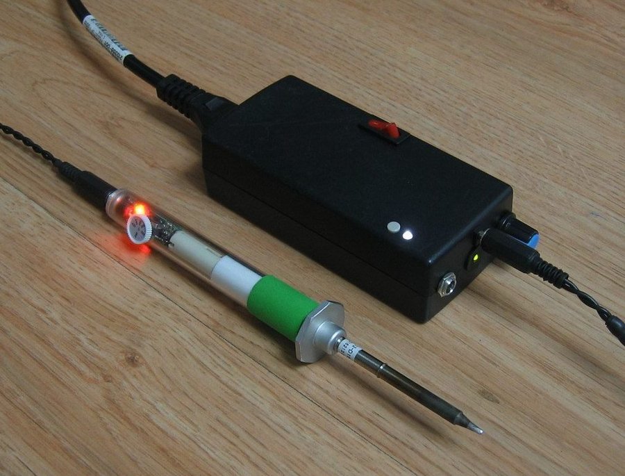

24V电压单独一支T12,24V灯亮起,加温红灯亮起:

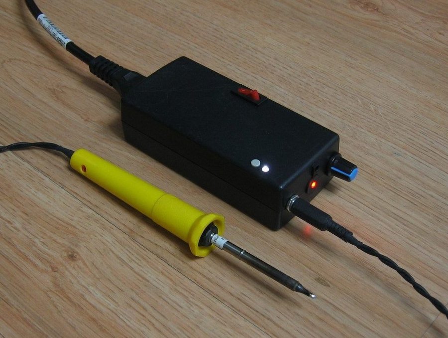

24V单独一支牛肉,24V灯亮起,加温灯在牛肉手柄上:

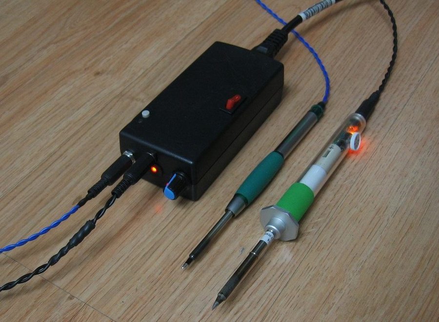

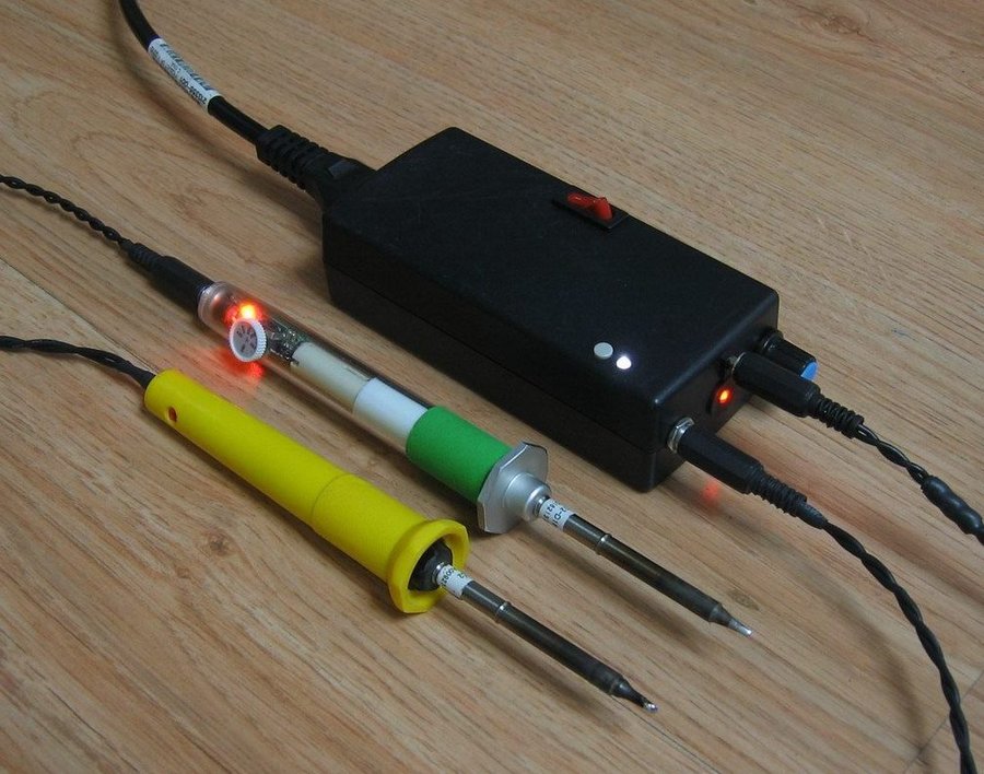

下面是两支或者两种铬铁同时使用
15V一支T1加一支牛肉:
24V一支T12加一支牛肉:
15VT12加牛肉
为了防止错误使用,直接给牛肉供电的是3.5的DC插座,没有控制板的其他铬铁是5.5的DC插头不能插入这个插座,插座里面的开关去控制增加
电流的电阻,在它插入的时候电流增加到两支铬铁都可以带动,当3.5插座的铬铁拔出的时候,电流减小,防止T1错误的在24V下面工作,要是
忘记切换电压,24V下面插上T1,电流增加很多,控制器立即断电,使用上是很安全的。电源有接地端,可以防止静电和感应电。

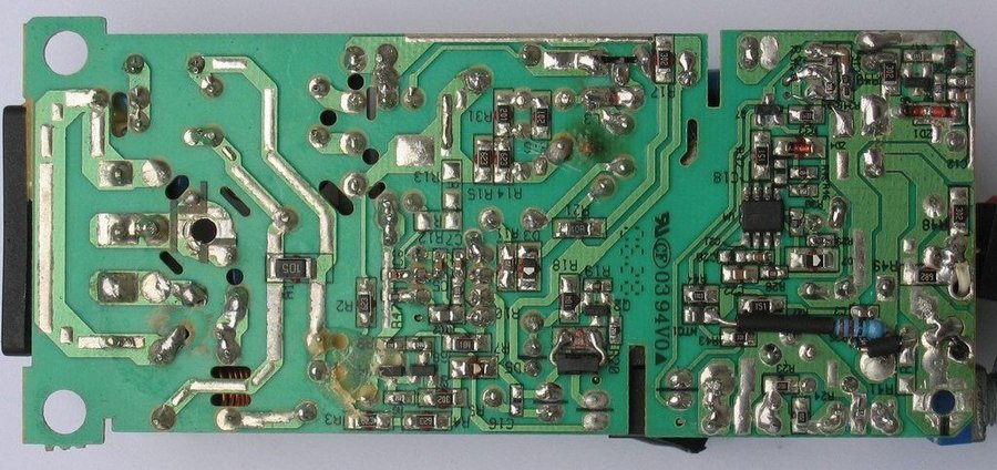

电源是431的,改高电压要把原来的限压稳压管改高,我是再串入一个4148,提高0.6V就可以改到24V了,改15V有点麻烦,要把二级工作电压
提高,我是换了肖特基的二极管两个,提高了1V的电压,输出端再加上了一个680欧的假负载。原来的超流保护反应很慢,超过10秒才动作,
这个时候T1在24V下可能已经烧红了,我是把一个原来300K电阻改小到5.1K,超流瞬间电源就关闭了。

楼主的电源怎样改的电流限制?我有一个12V3.40A的电源,接上大于3.5A的灯泡就断电,我看变压器的体积和开关管整流管等和我原来的一个电源一样的,电流出5A电流没有问题,想把这个电源的过流保护点提高一下,不知道需要改动那里?里面的芯片型号是OB2269CP,相机不在啊没图片~
 楼主| 发表于 2012-2-16 22:21 | 显示全部楼层
回复 6# 渤海蓝天
    改限流不可能都是一样的方法,每个电源都有不同,你要把图画出来分析,然后改变零件参数,可以说你那个电源肯定可以改到5-6A,但是改法就要你想办法了,就算有照片我也不一定能明确的告诉你方法。我只能告诉你我这个的改法,供你参考:我这个是用运放358比较的,在地端取样,地线的电阻被这个电源利用来做取样电阻了,在电流达到7A的时候,运放翻转,输出去光耦,然后初级的3842关断,保护完成,保护以后只能断电,等待大电容上的电压降到50V以下才能重新启动电源。改变运放的基准电压就可以改变保护电流了,运放基准电压是431分压来的。延时保护是两级运放,第一级给下一级的中间加了RC,我没有改变C,只是把R由300K改成5.1K了,这样基本上延时就没有了,也不能直接短路这个电阻,还是要有一点点延时,否则开机瞬间电源就保护了。最后祝你成功!
