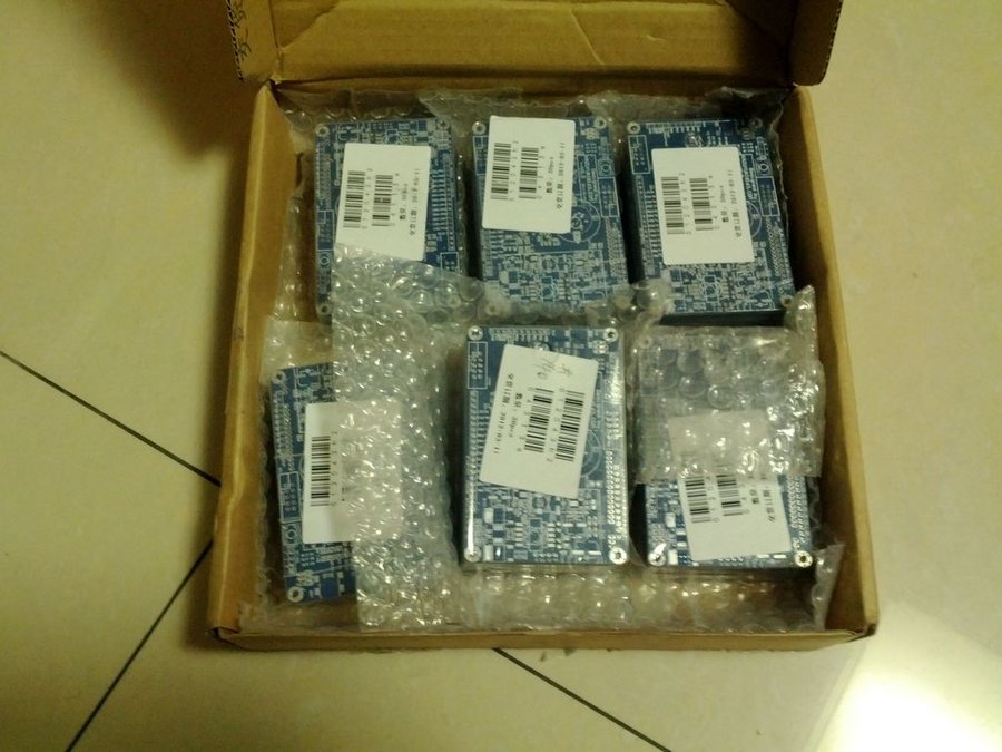

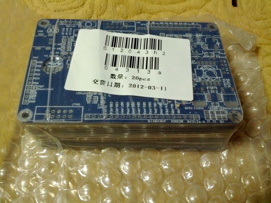

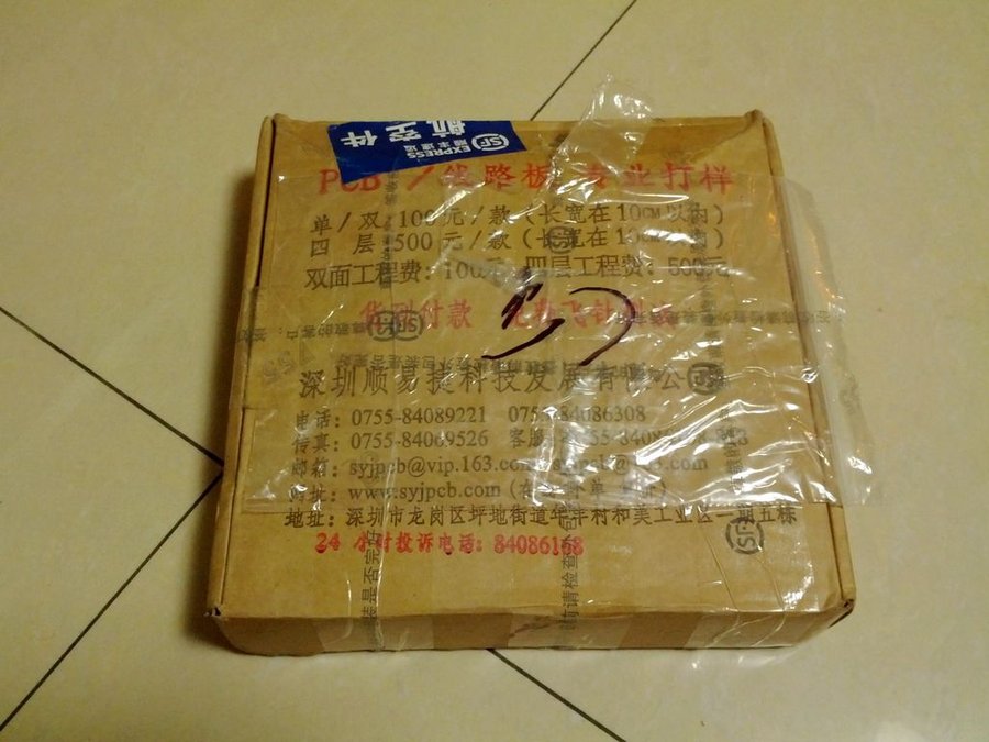

新版pcb到手了,好大一包啊!
一百多片
20片一包

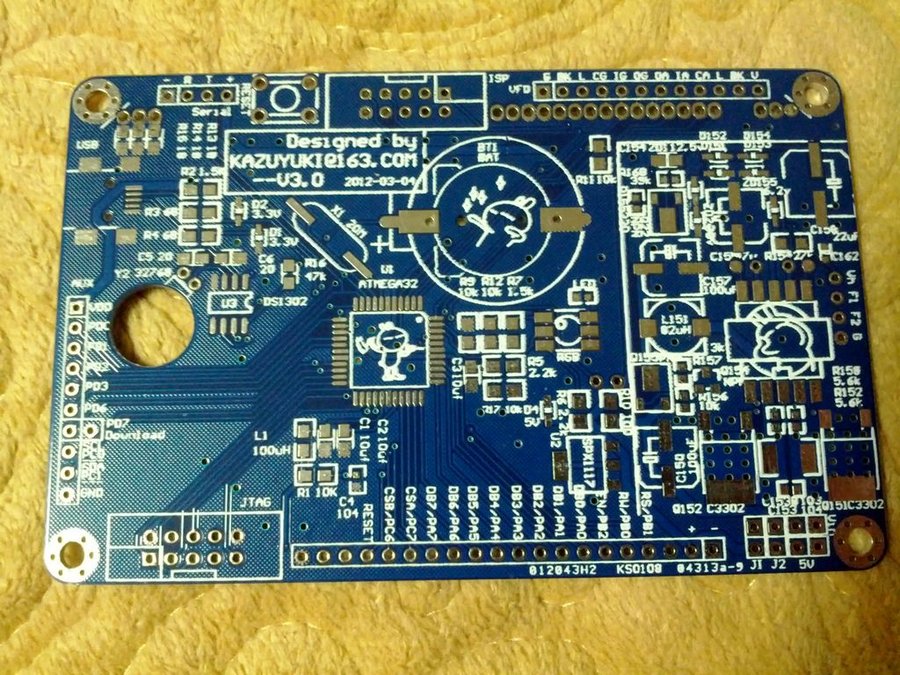

这是和第4板比较,上面是v4

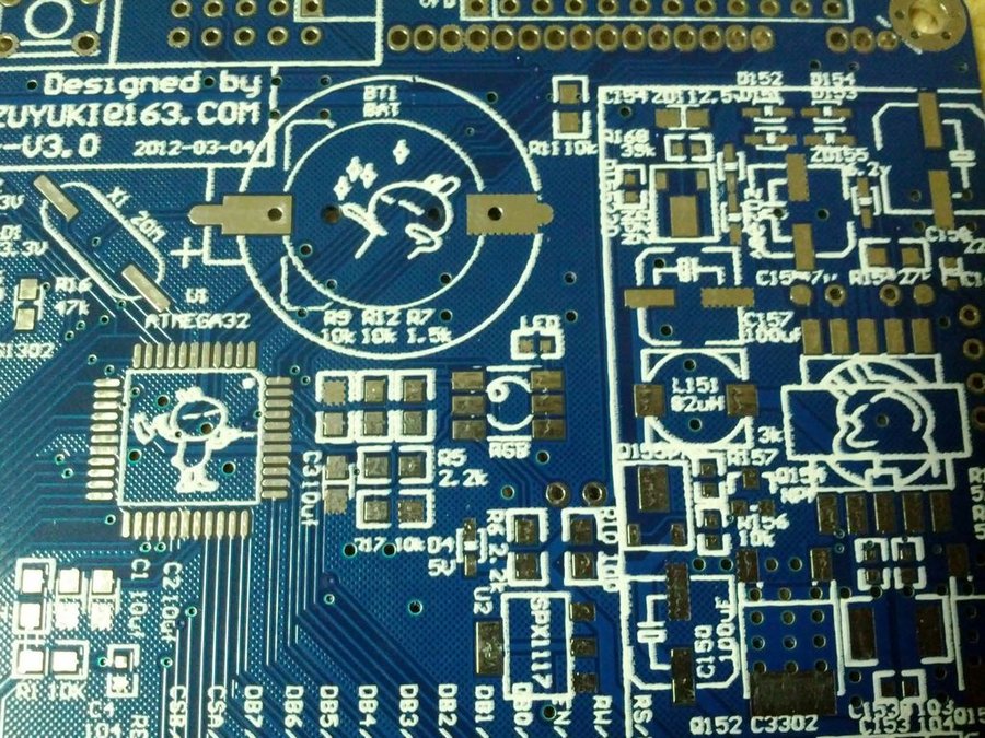

v5加了1302和电池座的位置,灯丝连接回到了v3的状态,直接接了变压器,如果要用直流驱动,需要割开。加了几个图,谐趣一下:

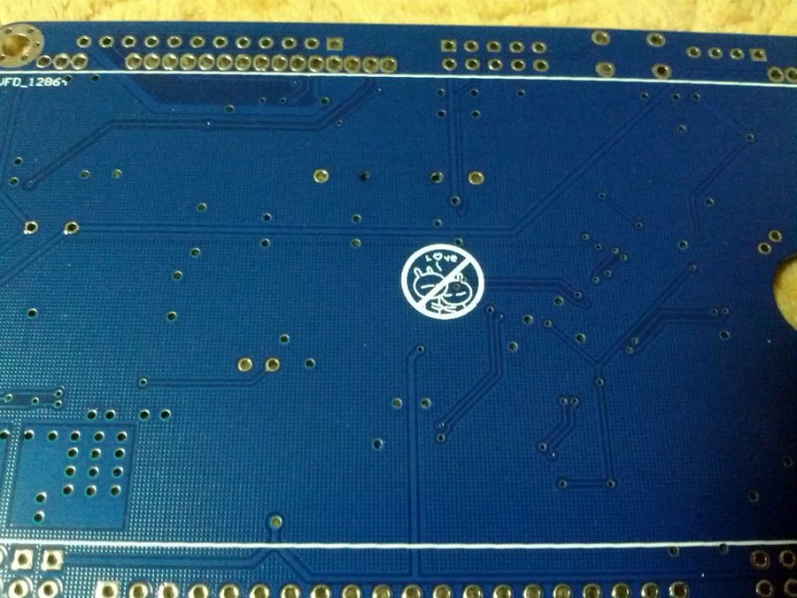

vfd面基本没有什么改动,
只是加了个图,;)
v5板的电池座可以使用2032和1220两种座,都兼容。据说1220的电池能坚持3个月
