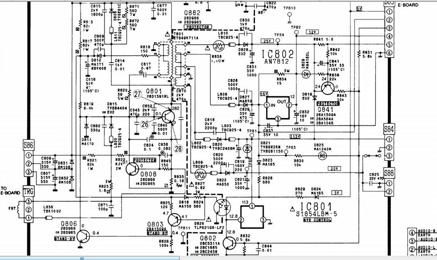

M25电源板原本就是独立一块,工作正常
29寸M17机芯电源一块,从主电路板上切下的
29寸M16机芯包括电源电路的完整主电路板一块
现想选其中一块通过加绕次改为:40V,6A左右的输出
请教:不拆磁心,如何次级计算圈数?

M16、M17机芯的电源变压器磁心体积:高53mm、宽48mm,厚17mm,是不是EE48-27磁心?
M25高是62mm,其它一样,这个是不是EE48-31磁心?

理论上是可以的,但是要把稳压电路一起改了

最好拆了开关变压器磁芯,然后再拆掉输出绕组并记录匝数,将拆下的漆包线3折后绕好即可,输出电压调整电路一定要改的,否则通电炸管 3M2H1G43(H9EJ(%W$@QQV1R.jpg 这个113稳压集成块要更换,内内部电路很简单,可以用分立元件自制一个40V的。
发表于 2012-2-16 20:33 | 显示全部楼层
可以,开关变压器没通用的计算方法,按照原来的比例减少,再改下稳压电路,可以自己做个取样电路接到光偶上代替原来的。
发表于 2012-2-16 20:35 | 显示全部楼层
另外,要输出40v6A是不可能的,这得用半桥电路了。2A还可以,3A很勉强。

   这类变压器能用于TL494之类的半桥电路?

10年前生产的29寸CRT电视机标称功率在190-215W,电源功率应该不在200W之下吧?

    不好。单端反激的磁芯有气隙,半桥电路的磁芯不需要气隙。

实际功率没那么大吧。单端反激电路做到180W已经近极限了,这是对电路、变压器的设计、制作是要求相当高的,自己绕制的变压器漏感很难达到要求,只能降低功率使用。
