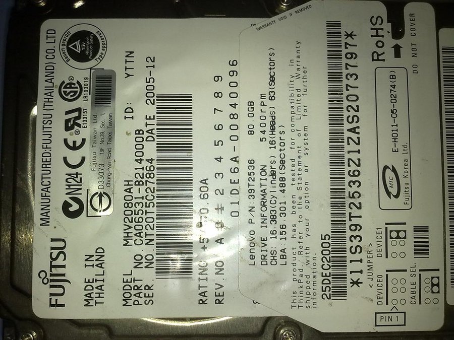

10元淘的2.5寸硬盘,值不值?
发表于 2012-2-17 22:54 | 显示全部楼层
赚了........
 楼主| 发表于 2012-2-17 23:21 | 显示全部楼层
分区10G+2G+23G+2G+37G
分过后,删除两个2G的(坏道在这里个区域内)。
不知道能不能避过去中间的坏道,格式化正常。文件读写未测试。
能用几天算几天吧。

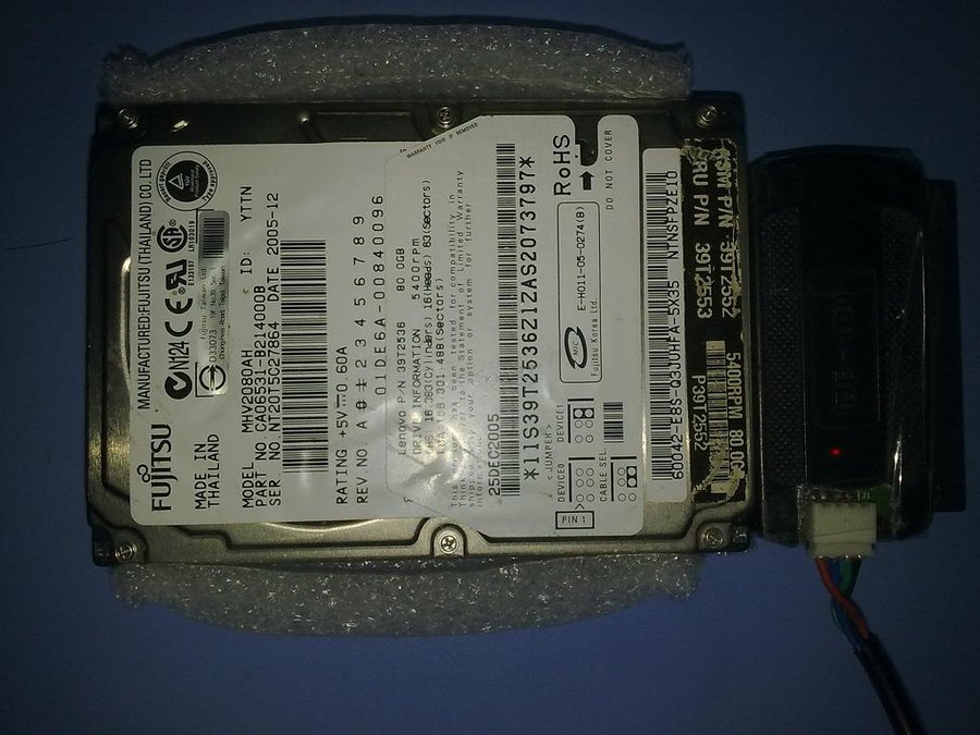

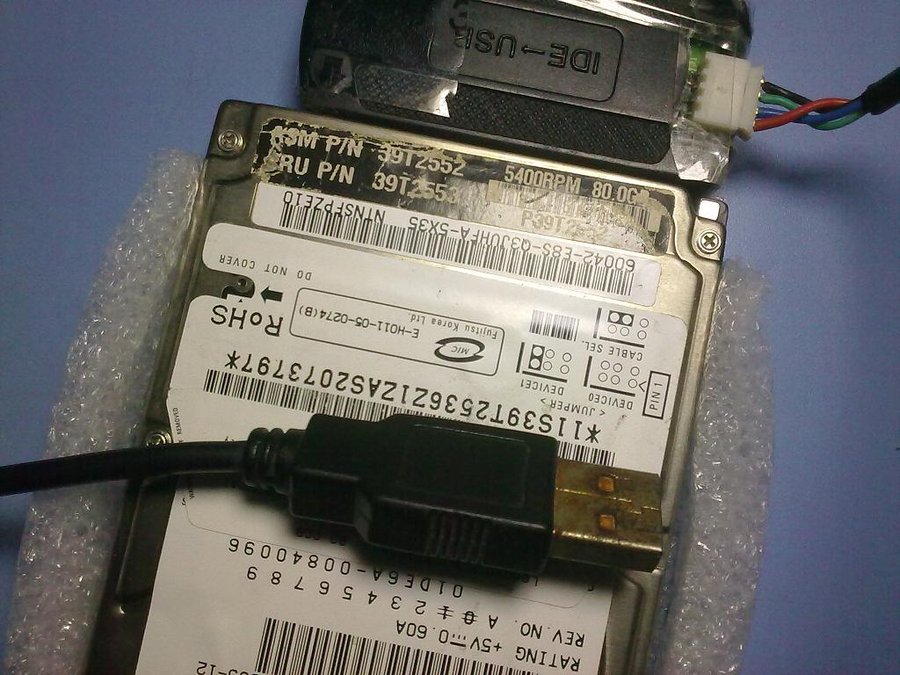

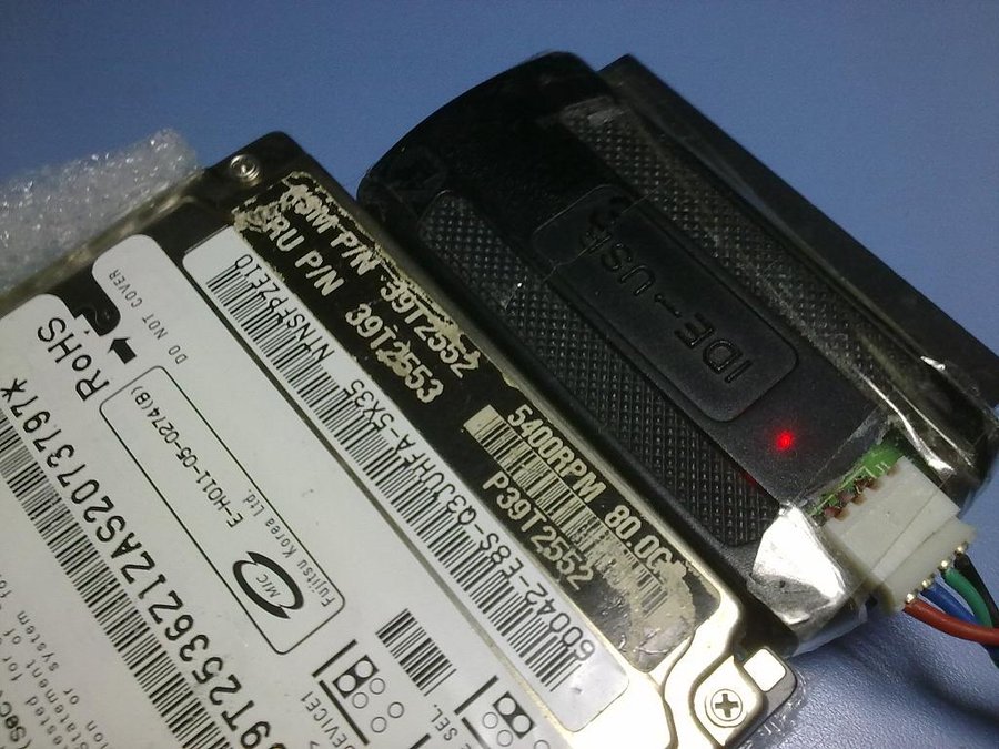

还有个USB转IDE,刚好弄个移动硬盘,没有盒子,加点泡沫,防震。
