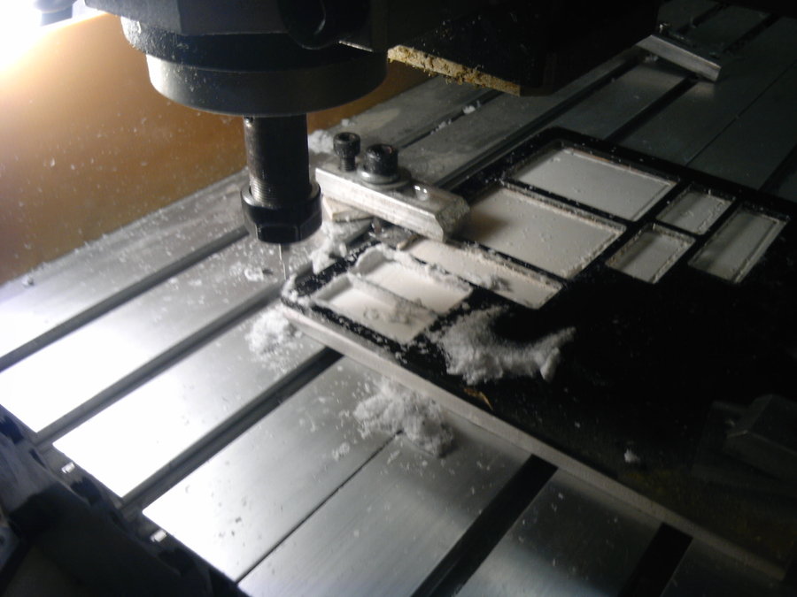

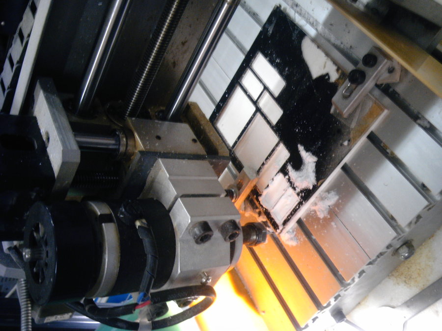

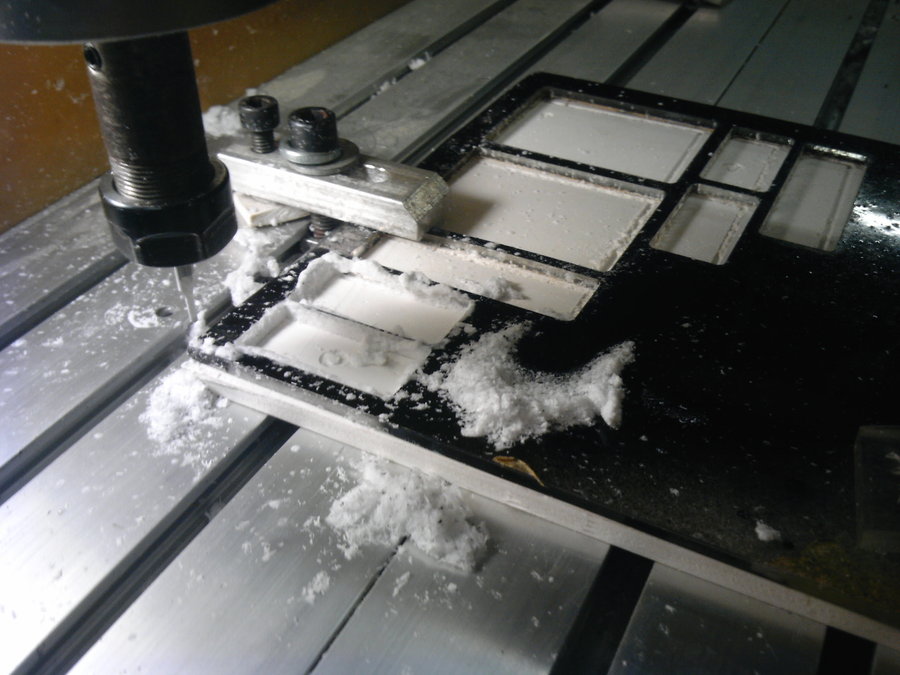

外壳上的字是咋搞上去的啊,不会是写的吧?
199003326 发表于 2012-2-18 10:13 https://www.yleee.com.cn/images/common/back.gif
    外壳是在内测喷上黑漆,然后用雕刻机雕去黑漆(镜像文字),再喷上白漆。。。
去年做的小雕刻机还挺实用的。。。
