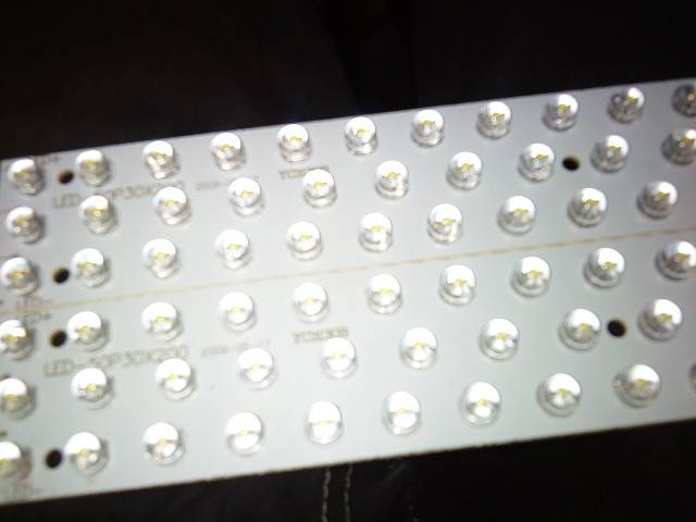

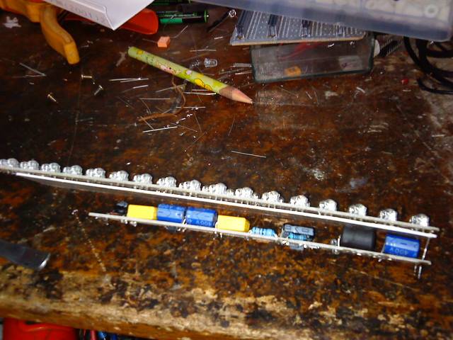

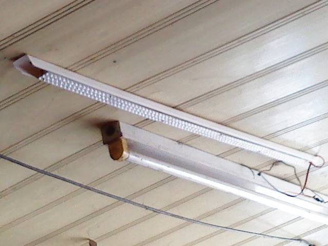

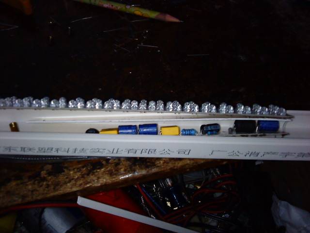

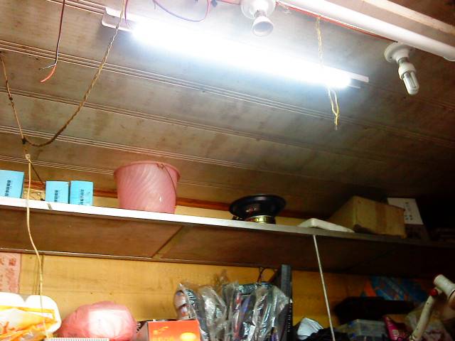

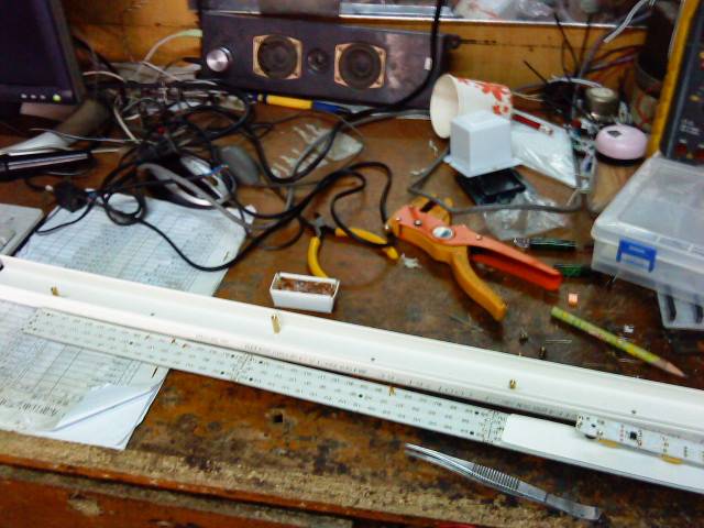

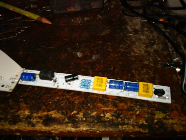

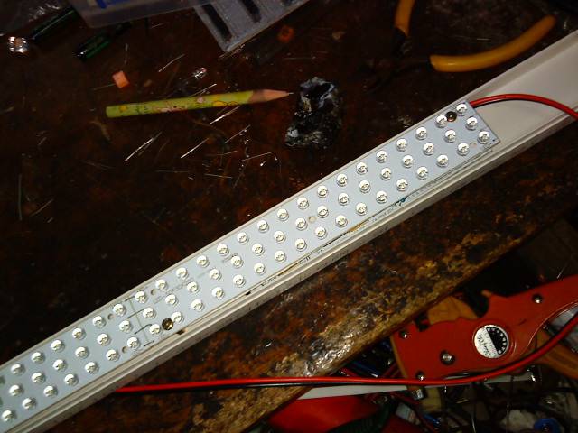

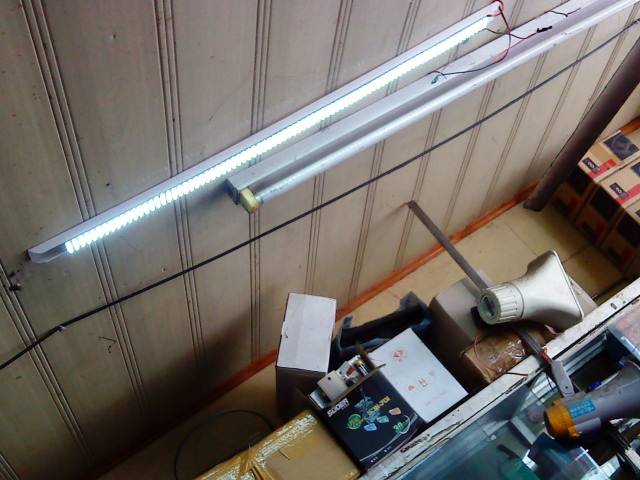

与普通日光灯相比,LED日光灯具有无闪烁,寿命长,耗电少,重量轻等优点,缺点就是成本高,电路复杂。下面就是我装的LED日光灯,电压150~250V,驱动板是采用高效率的专用IC  PT4107和高压MOS 2N60组成恒流驱动,驱动电流18~20mA,LED采用国产正品5mm草帽,色温6000~6500K,亮度1800~2000MCD,150灯的功率不到10W,效果相当于20W日光灯,250灯的功率不到20W,效果与40W日光灯不相上下。

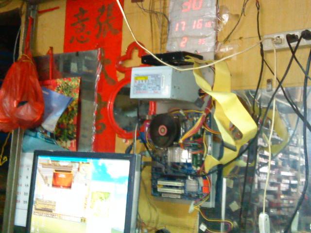

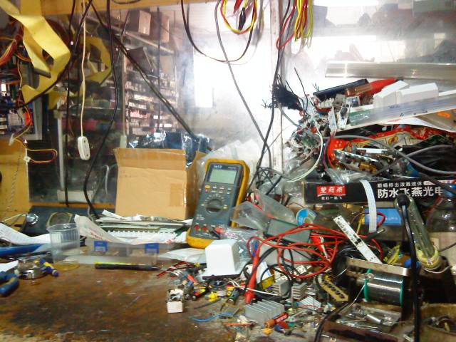

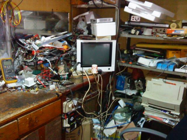

发表于 2009-6-30 12:51 | 显示全部楼层

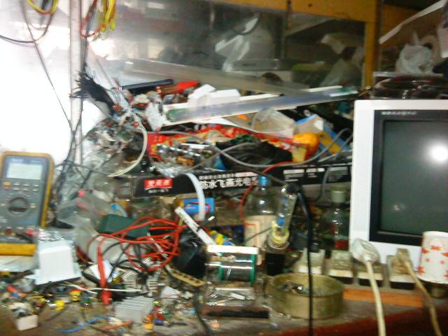

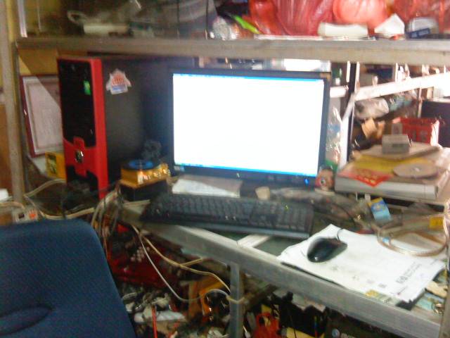

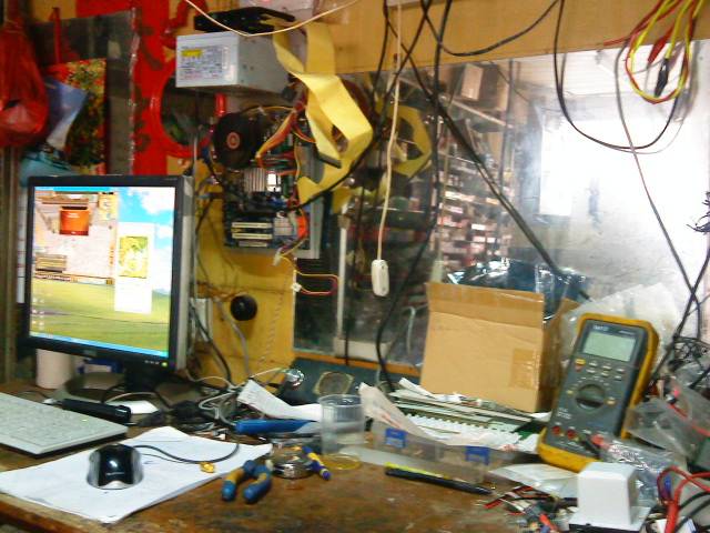

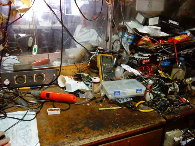

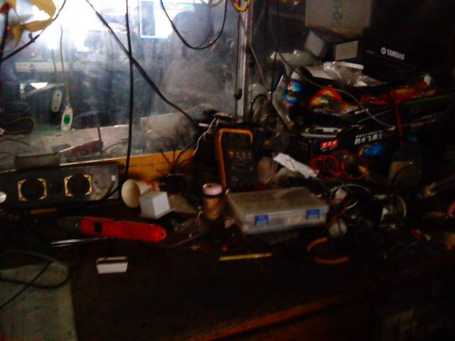

好,兄弟辛苦。能否给个工作台的清晰照片,上次老弹弓的工作台照片俺获得LP夸奖,您的这个俺LP看完绝对我可以评先进了

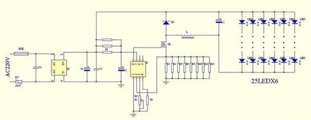

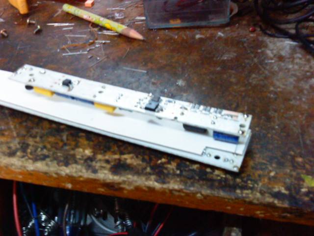

既然是DIY,希望楼主能把恒流板的资料上传一下。
发表于 2009-6-30 15:20 | 显示全部楼层
楼主上传辛苦了,谢谢你的分享。能否把电路图及装调体会共享?
 楼主| 发表于 2009-6-30 16:54 | 显示全部楼层
这个是150灯驱动板电路图,如果是驱动250灯的,把C1增大一倍,达到47U/400V,后面串多一个电感就行了,再修改一下输出电流。

有两个问题请教:
1、那里能找到便宜的专用IC  PT4107?
2、电路图中那一堆电阻是什么作用?
 楼主| 发表于 2009-6-30 17:38 | 显示全部楼层
原帖由 fujiachun 于 2009-6-30 12:51 发表 https://www.yleee.com.cn/images/common/back.gif
数码相机不在这儿,只好用手机拍了,索爱G700,不带自动对焦,效果很差。

原帖由 旁听生 于 2009-6-30 17:35 发表 https://www.yleee.com.cn/images/common/back.gif
有两个问题请教:
2、电路图中那一堆电阻是什么作用?
1,我是在淘宝上找的套件,所以,我也找不到这个IC。
2,那些电阻是IC的取样电阻,可以小范围调节输出电流,并得越多,输出电流越大。此外,也可以通过调节IC 第三脚的电阻来调节电流,调好以后,最好采用固定电阻来代替。
