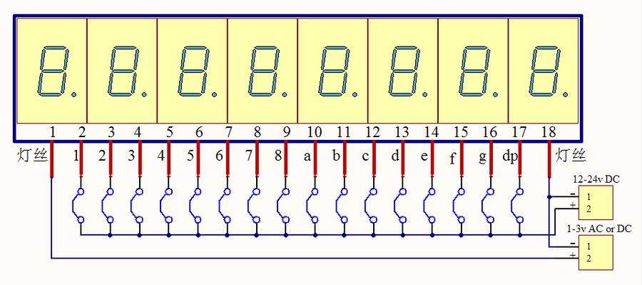

简单测试:
apple88888 发表于 2012-2-18 20:38 https://www.yleee.com.cn/images/common/back.gif
哈哈你居然把Brian画的这幅图翻出来了。。。
这确实是一个非常简单的测试图。

发表于 2012-2-19 12:32 | 显示全部楼层
回复 5# 环牛
    简单画了一个测试图,希望对各位朋友有帮助。图中的跳线示意图,可以对没有资料的VFD,测试出引脚对应的位和段及其他特殊符号,跳线全部插上为全亮。在这里再次感谢环牛兄弟曾经在“穷牌电源”方面给予的帮助,谢谢!
