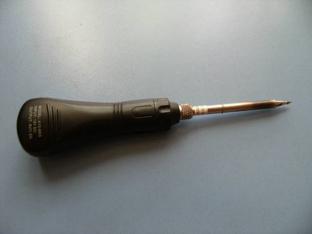

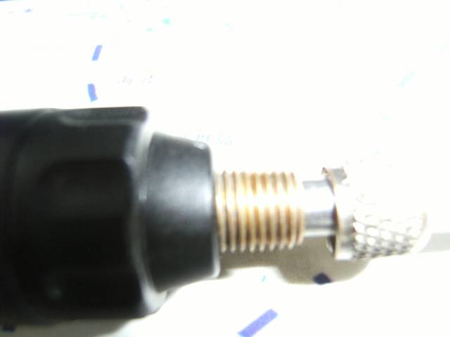

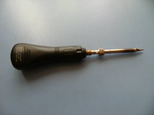

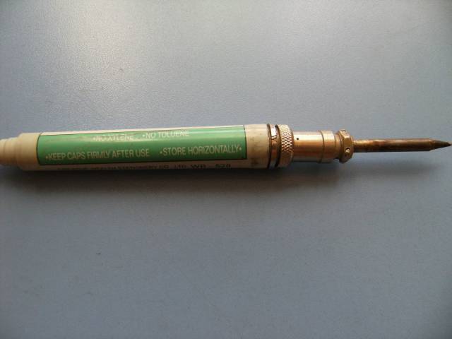

白光手柄,大家猜猜压紧装置是啥? 家家都有

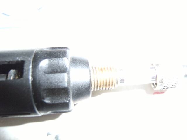

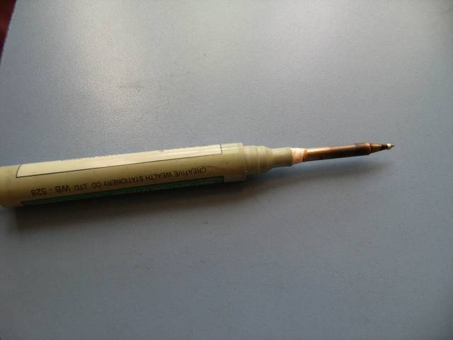

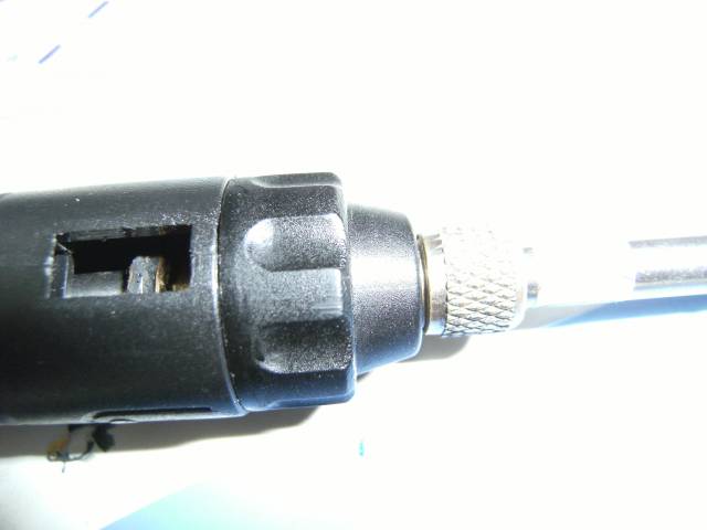

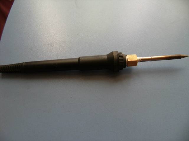

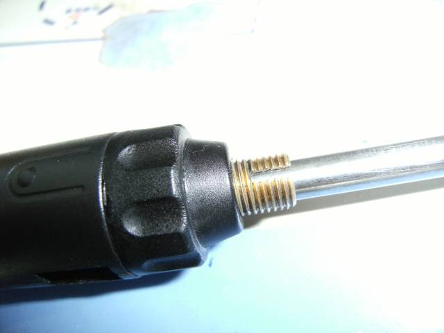

看过多种白光手柄制作方法 ,  跟做几只 见图

发表于 2009-6-30 12:52 | 显示全部楼层
最后一种挺好,前面的非得按个铁盖子干嘛?
发表于 2009-6-30 22:34 | 显示全部楼层
这个家家都有的压紧装置究竟是啥东东啊?看不出来!
发表于 2009-6-30 23:20 | 显示全部楼层
好像是自行车气门座。
发表于 2009-6-30 23:48 | 显示全部楼层
原帖由 naffan 于 2009-6-30 23:20 发表 https://www.yleee.com.cn/images/common/back.gif
好像是自行车气门座。
看了看 好像是
原来一直以为是可以换头的螺丝刀锁紧部分呢
 楼主| 发表于 2009-7-1 08:34 | 显示全部楼层
呵呵 两位猜对了 是自行车气门嘴,  使用是用5.5的钻头括一下,T12插进去非常紧 再用螺帽旋紧压住 绝配啊
